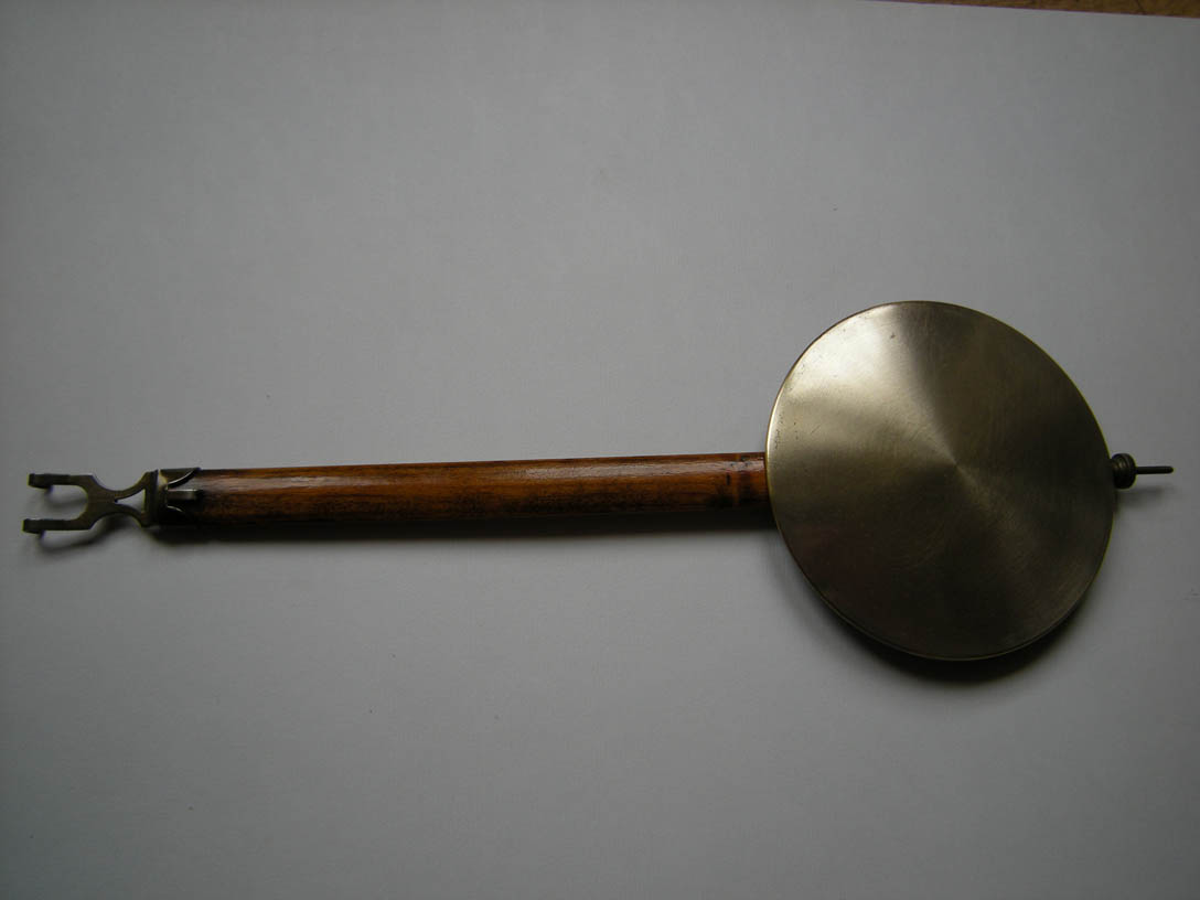

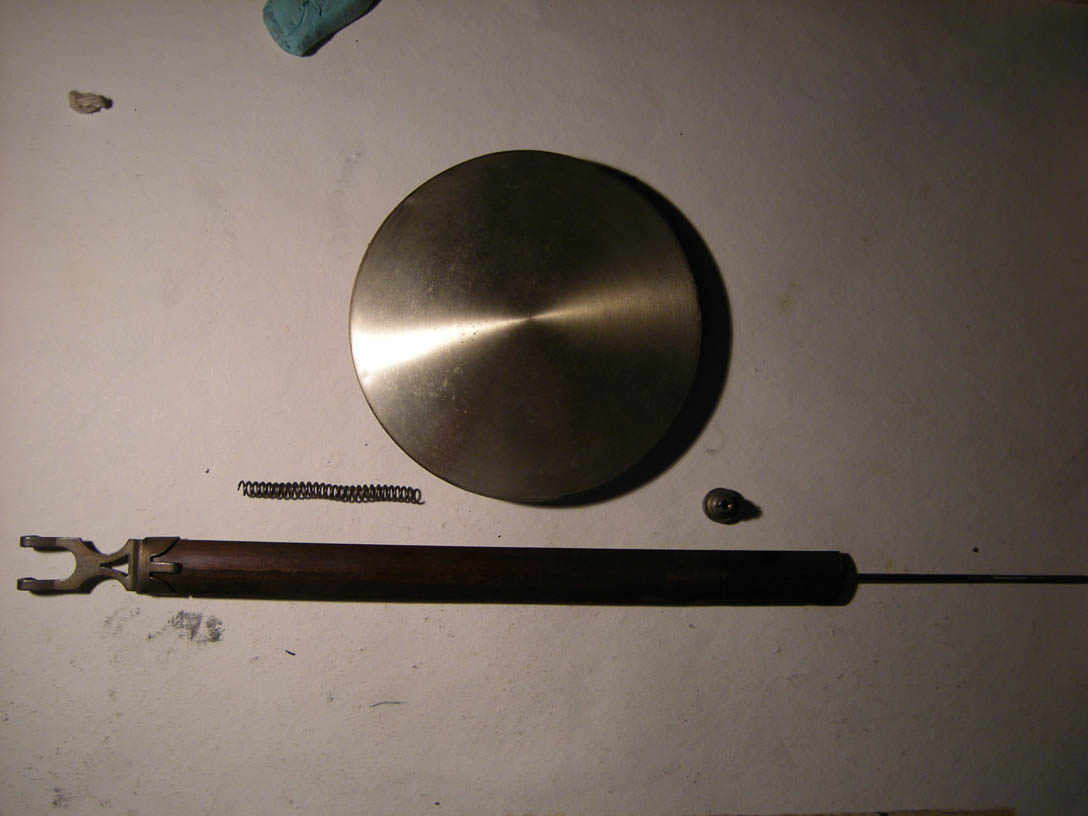

Ho incominciato con l'asta- disco.
Si presentava così:
dopo cartavetrata spagliettata 3 strati di gommalacca e cera naturale è diventata così:

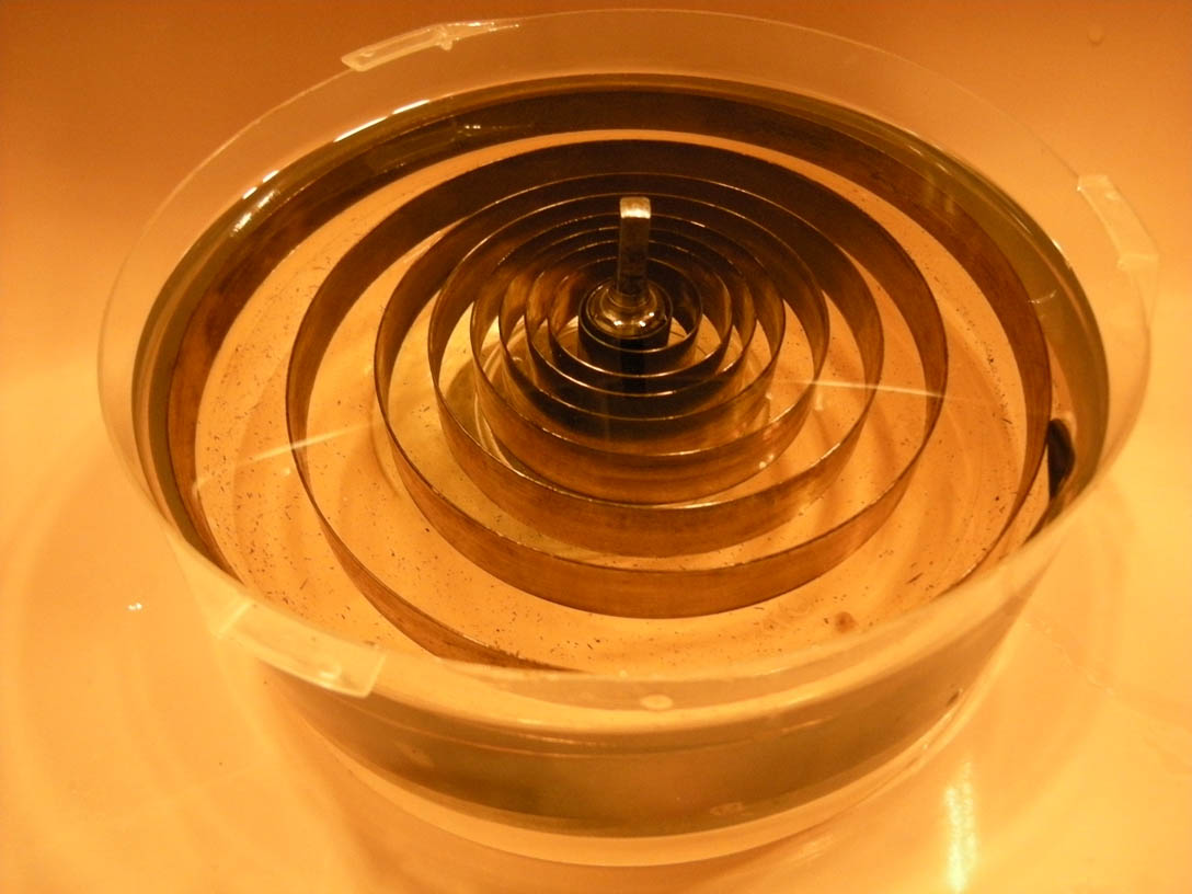

Smonto i bariletti delle molle e a prima vista mi sembrano secchi (manca l'olio) è impossibile , passo il dito è rimane la morchia.
Smonto le molle e questa volta faccio un esperimento. Prendo una campana per cd, la riempio di petrolio, metto un pò d'acqua nella pulitrice e vi immergo la campana. (Il suono si tramette bene nell'acqua).
Risultato fantastico. Guardate in pò:

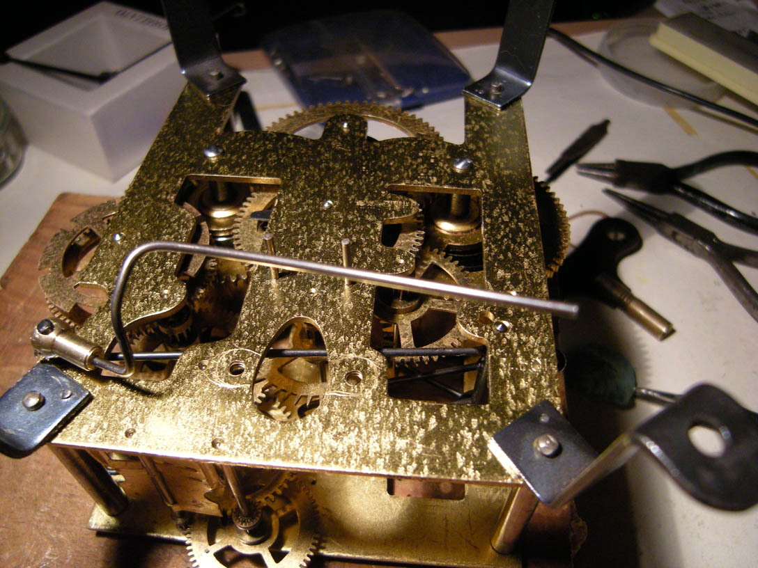

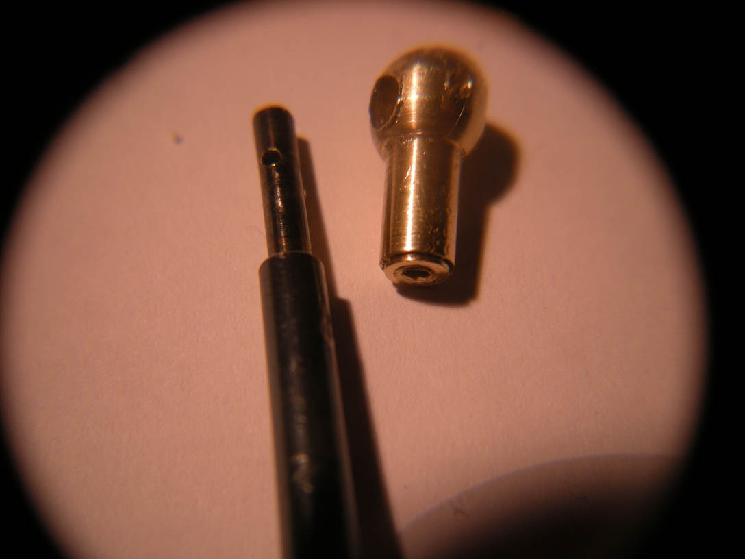

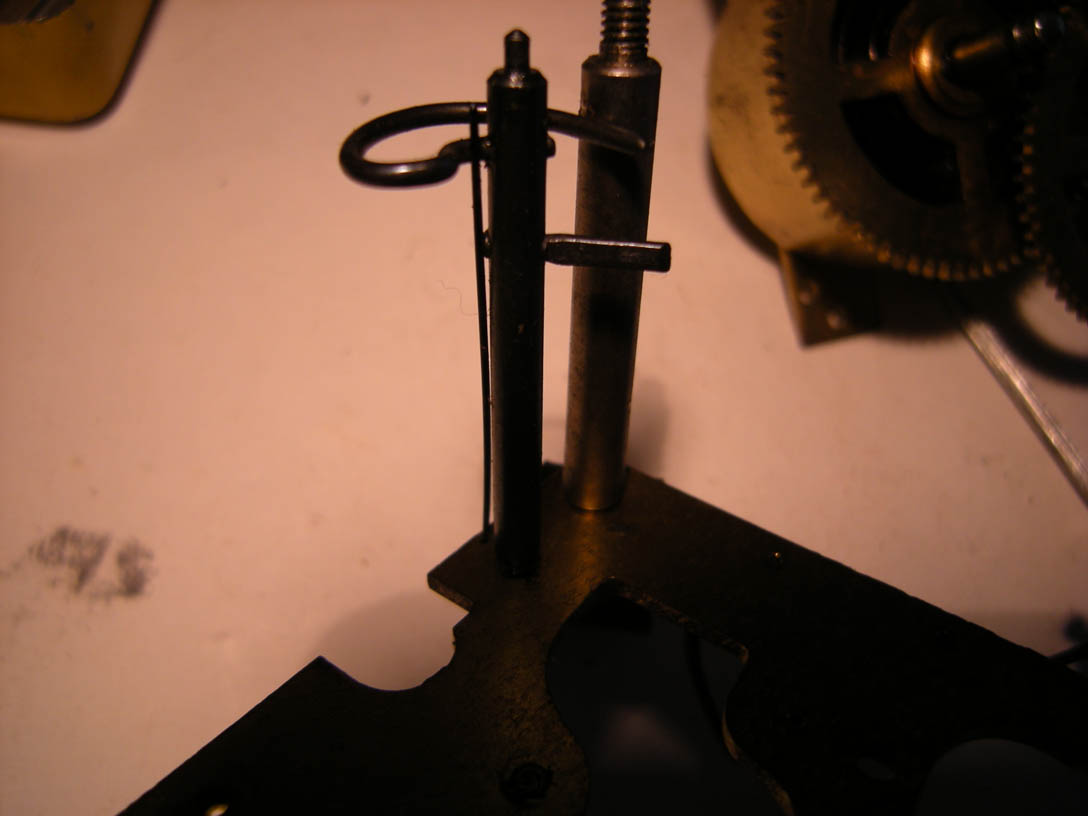

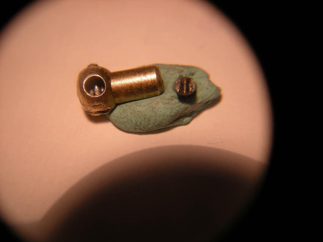

Procedo con lo smontaggio del perno che comanda il martello del gong. E' bloccato con una spina d'acciaio , provo di tutto ma non viene via neanche con il cannone. Forzo un pochino di più e guardate
Questa foto è stata fatta dopo aver ripristinato il perno, tagliandone il moncone (visibile nella foto) e rifacendo il nottolino d'ottone.
Così appaiono il perno e il nottolino rifatti
e rimontati

Complimenti sia per l'idea della pulitrice che in modo particolare per la ricostruzione del nottolino...
Posso chiederti come hai realizzato la testa tonda?
Mi sembra davvero riuscita bene...! :o
MessaggioInviato: mercoledì 1 febbraio 2012, 14:26
Iscritto il: mercoledì 21 settembre 2011, 8:38
Messaggi: 236
Località: milano
è stato il mio primo tentativo di utilizzazione del carro a croce muovendolo contemporaneamente sui due assi (orizzontali ovvio).
DAVIDE ... "riuscita bene" detto da te è per me un importantissimo complimento che alimenta la voglia di continuare.
marco51
anche un orologio rotto segna l'ora esatta 2 volte al giorno
Chi vuole fare sul serio qualcosa trova una strada; gli altri una scusa.

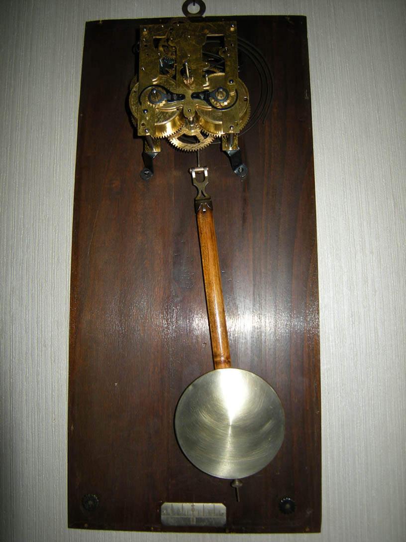

Ciao e complimenti anche da parte mia!

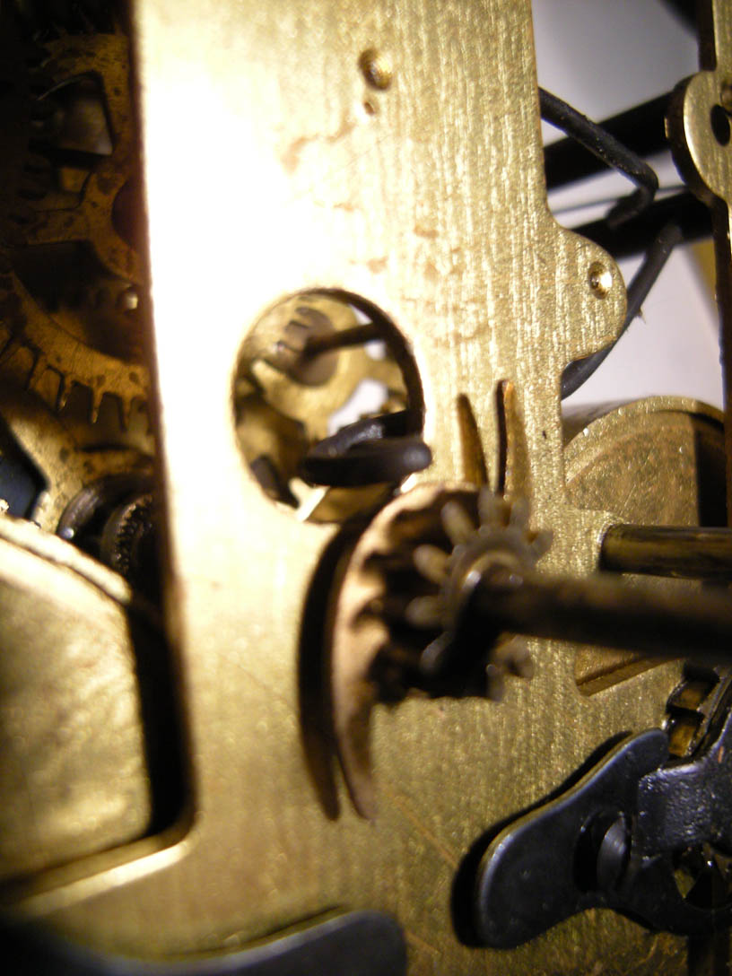

Cosa sono tutti quei segni sulla platina che si vedono nell'ultima foto? Sono abrasioni/corrosioni o solo dei riflessi di luce?
Saluti, Enrico.
MessaggioInviato: mercoledì 1 febbraio 2012, 14:54
Messaggi: 236
Località: milano
Saluti, Enrico.
non sono nè abrasioni ne corrosioni, credo che sia la finitura fatta in questo modo tipo "martellato", mentre i graffi intorno all'asola del bilancere li ho fatti per avere il riferimento originale dell'asola stessa per poterla rimontare più facilmente.

Che cosa particolare, non avevo mai visto quei movimenti con una finitura diversa dal semplice "tirato a lucido". Bello!

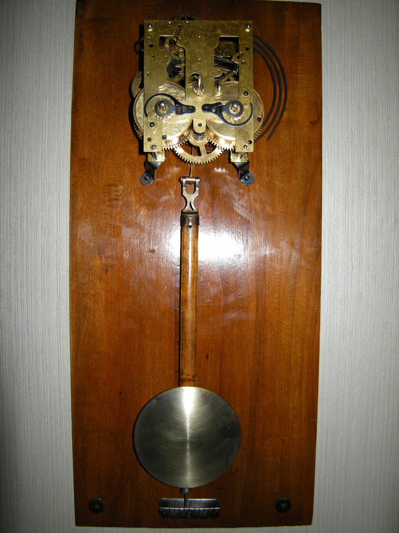

MessaggioInviato: venerdì 3 febbraio 2012, 19:21
Messaggi: 236
Località: milano

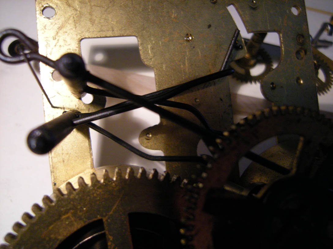

JCH ha scritto:
foto foto!!! :D
se hai voglia di inserire le foto della revisione, puo' essere molto utile per molti forumisti ;-) non è mai troppa la documentazione.
Come dire di no??
Tra le varie foto (sopra, fianco dx e sx), vorrei proporre 3 foto che secondo me sono abbastanza interessanti specie quando vai a rimontare.
In particolare è la posizione delle molle di richiamo:
- sull'asse del martello del gong
- sul leverismo che comanda la suoneria
in particolare la posizione dei 2 sistemi, di cui quello più in basso è comandato dalla ruota centro

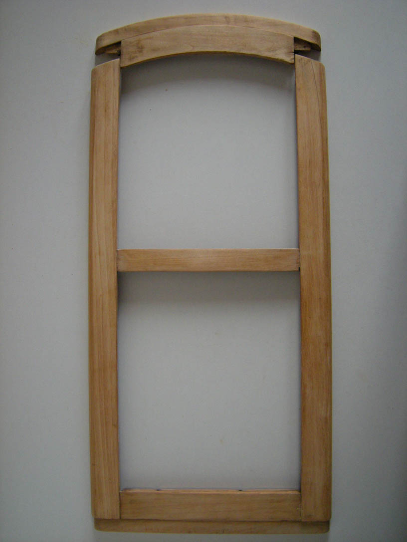

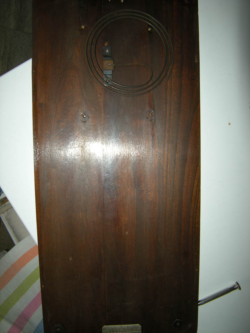

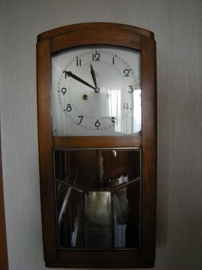

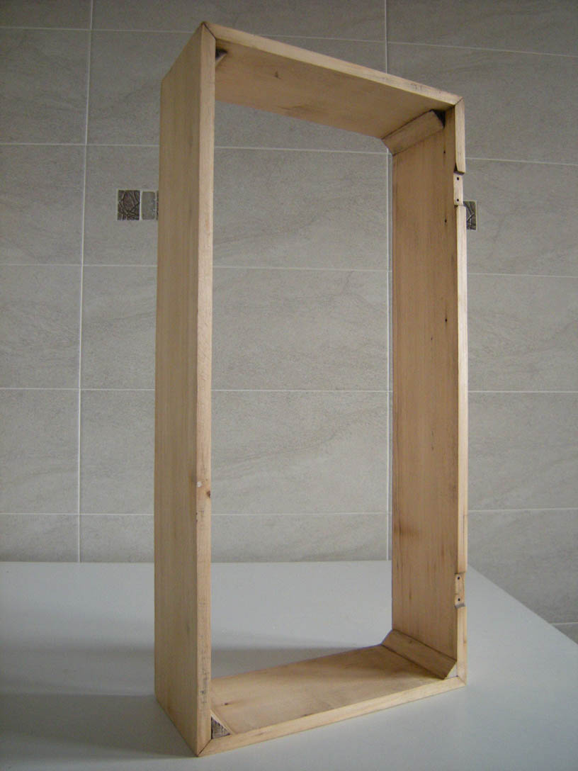

Non so quanto sto per postare sia inerente con il forum d'orologeria dato che l'intervento conservativo cha andrò a illustare avviene sulla carcassa.

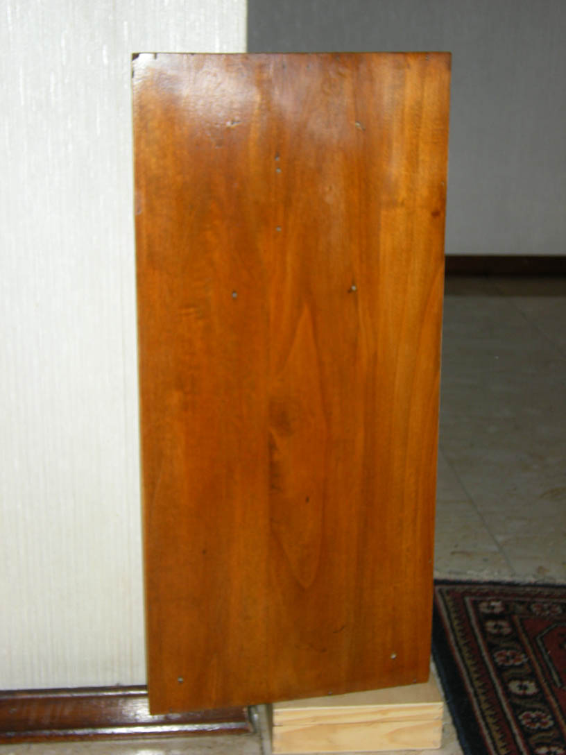

Ecco il fondale come si presentava:
Incomincio con lo smontare la parte superiore dell'anta, e non mi accorgo che durante un intervento precedente è stato inserito un chiodino nell'incastro.
Negli incastri non devono essere inseriti chiodi a mò di spina :sad: .
Forzo un pò troppo e l'incastro si spezza in 5 scheggie che ho recuperato e rincollato con pazienza certosina.
Dopo la carteggiatura completa,
ho passato 2 mani di mordente (la tinta è tek modificato) poi ho ripassato tutto con 2 mani di gommalacca ad ognuna delle quali ha fatto seguito una passata con paglietta extra fine e in ultimo finitura a cera.

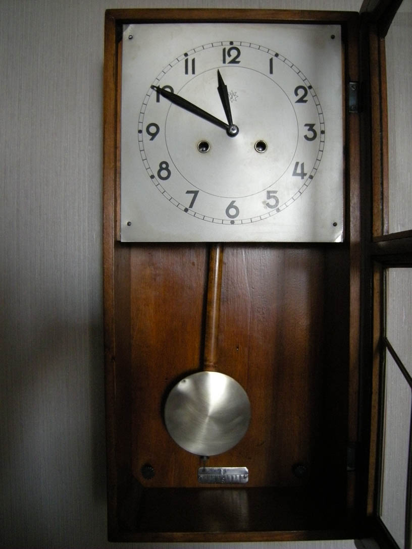

Ed ecco il lavoro terminato

Bel lavoro fatto. Una domanda come mai a legno nudo non hai dato il tura pori? Forse ti avrebbe tolto qualcosa di vecchio e sarebbe rimasto più levigato
questa è una mia osservazione personale " de gustibus ". Ciao Domenico
MessaggioInviato: sabato 18 febbraio 2012, 12:46
Iscritto il: mercoledì 4 gennaio 2012, 20:12
Messaggi: 206
Ciao Marco, complimenti per l'ottimo lavoro. Hai fatto un bel restauro conservativo e anche nel risultato finale hai saputo mantenere comunque un bell'aspetto originale. Non come certi cosiddetti restauri che dopo sembrano nuovi di fabbrica.
Se proprio fossi costretto a farti una critica, ti direi che la vernicie, dove è illuminata, sembra un pò a buccia d'arancia. Forse è solo un effetto della fotografia, ma per ridurre questo effetto puoi dare una leggerissima carteggiata, con paglietta di ferro 000 tra una mano e l'altra di gomma lacca. Ma questo è proprio solo per andare a cercare difetti dove in realtà non ce ne sono. Complimenti!
Hai una foto di come era la cassa quando l'hai comprata?
Ciao, Enrico.

Ciao, complimenti, fare una sfera con il solo carro a croce è difficilissimo.
Giovanni
Ciao, Enrico.
temo che le rigature siano effetto del mordente che secondo le istruzioni NON deve essere spagleittato.
In effetti ho seguito le istruzioni e pur avendo usato un pennello super-extra fine i segni delle setole sono rimasti. Oddio a vedere com'era prima, ossia rispetto all'originale, c'è da essere entusiasti.
La paglietta triplo 0 è quella che utilizzo da sempre e che ho utilizato anche per questo restauro e ovviamente tra una mano di gommalacca e la successiva oltre che prima della finitura a cera.
Le foto della cassa non le ho fatte perchè uguali al fondale, in ogni caso la tinta la puoi dedurre dai supporti (a triangolo) posti nei 4 angoli della cassa.
In ogni caso grazie per l'apprezzamento.
