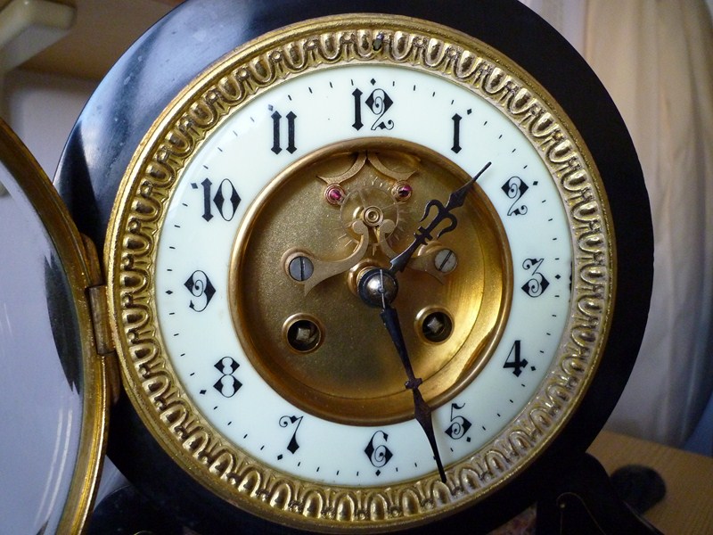

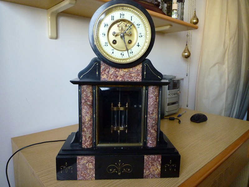

oggi al mercatino ho fatto un acquisto: un brocot con pendolo a mercurio.
Praticamente me ne sono innamorato a prima vista. Il marmo mi sembra in discrete condizioni,
sul movimento però alzo bandiera bianca. Noto però, la mancanza della vitina di regolazione sotto il pendolo.
E' normale? Si regola solo tramite il quadretto a ore 12?
Rimango in attesa, casomai, aggiungerò un secondo pollo.

complimenit, io ho la sua cugina, per non dire sorella!!
per regolare il pendolo svita la vitina centrale e regolalo con il bullone posto in fondo all'asta come al solito!;)

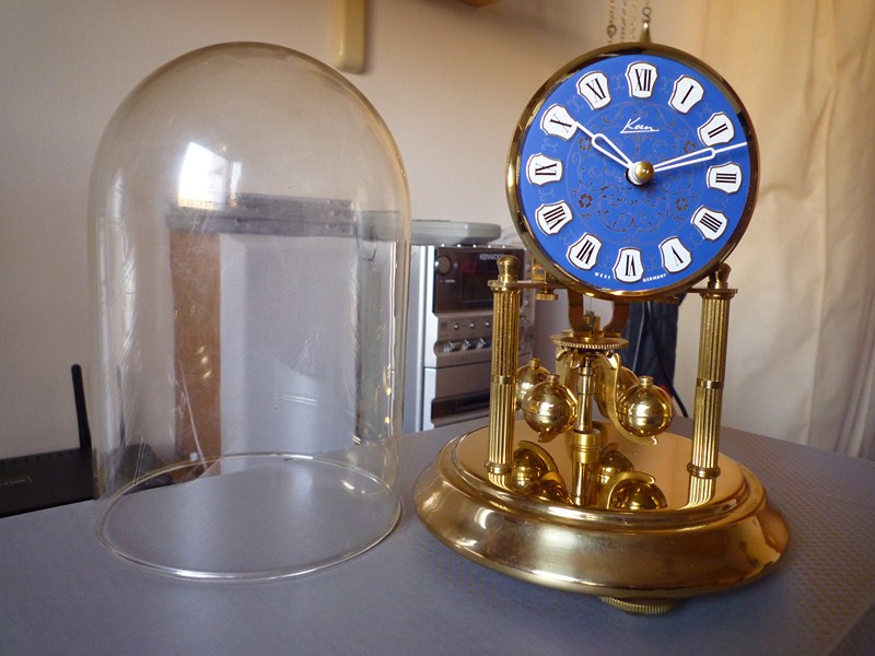

(ma non sono molto capace di battermi in trattativa, partiva da 400€) e "sopra il conto" mi ha dato questo 400gg. (non funzionante ovviamente)

Bellissima pendoletta, quelle con il pendolo a mercurio (vero) sono ormai difficili da trovare, sono a caccia da più di un anno è finora ho trovato solo imitazioni con il pendolo simulato, che mi sono guardato bene dal prendere.
Se poi per quel prezzo ti ha dato anche la Kern lo hai spennato per bene.
La 400 giorni cosa ha fuori posto?

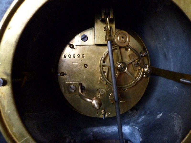

è una Japy Freres anche la tua?
Quì mi metti in difficoltà, l'ho presa col cuore senza guardare "dentro": è il simbolo marchiato sulla platina posteriore?
Il pendolo credo di averlo regolato dalla regolazione fine, stò osservando.
La 400gg è smontata in ammollo, la sospensione sembra buona, domani provo a rimontare.

Torno sull'argomento con un problema:
agendo, tramite chiavetta, sulla regolazione fine
[img]http://www.orologiko.it/public/12/DSCN0062%20[800x600].JPG[/img]
l'albero A ruota normalmente, mentre non noto nessun movimento (verticale)
del cursore della sospensione S.
Ora chiedo: svitando la vite V è possibile smontare il blocchetto, oppure è consigliabile lo smontaggio totale?
Grazie!
