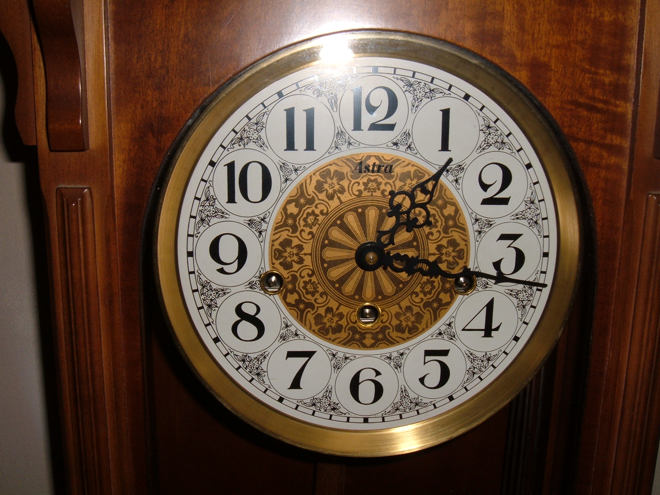

il costruttore deve essere una persona molto intelligente....
Le molle pendolo sono tre e due molle sono rotte ma per sostituirle non si devono smontare le due platine perche' i bariletti delle molle si possono togliere singolarmente...come ho fatto io . E poi relativa sostituzione delle 2 molle. Lavaggio e lubrificazione eseguita.
Tutto fatto... e soddisfazione da parte mia.!! IL TUTTO FUNZIONA REGOLARMENTE.
Il pendolo suona i quarti d'ora le mezze ore i tre quarti d'ora e LE ORE !!! e il battito del tempo e' regolare....
si... ho voluto postare questo particolare " dopo avere lavorato tutta
una notte" con foto pendolo perche' sono contento del risultato ottenuto e anche contento perche' la rottura
delle molle non ha creato danni ai vari ruotismi alle stesse collegati.
cordiali saluti a tutti.
Ernesto.
