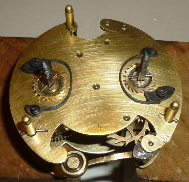

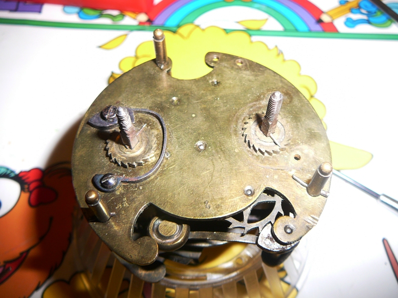

So che ci sono numerosi post con questo tipo di svegliette, ma volevo condividere con voi anche questa mia revisione da "giovane apprendista" e raccogliere i vostri preziosi e costruttivi commenti.

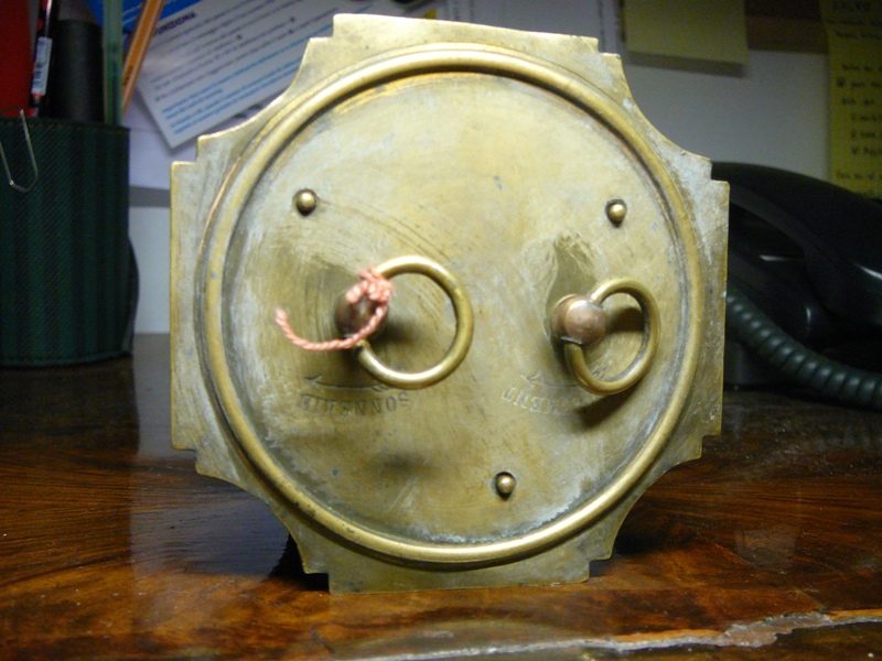

L'ho presa al mercatino di San Donato M. per 25€, anche se a dire il vero con molla movimento caricata al massimo sembrava tutto bloccato .... come incollato. Neanche le sfere si spostavano ... ma per il resto già a prima vista sembrava essere in ordine.
Ora la parola alle foto

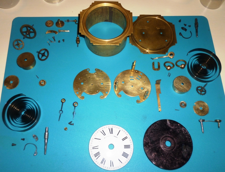

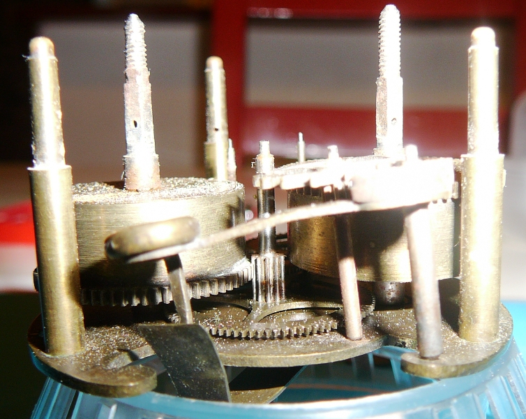

Smontata completamente
bagnetto nello ChanteClaire, eccetto le molle che ho messo nella triellina, poi di spazzolino risciacquo in acqua distillata, passaggio in alcool e asciugati con l'asciuga capelli.
le sfere, le viti, le molle dei cricchetti e i cricchetti li ho bruniti (anche se in foto non si vede hanno le caratteristiche sfumature blu).
Il risultato mi sembra accettabile ma lascio giudicare a voi ::-pensss

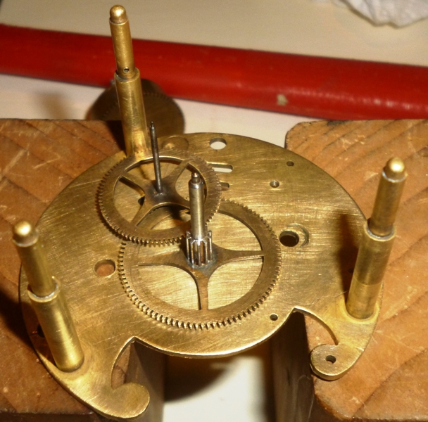

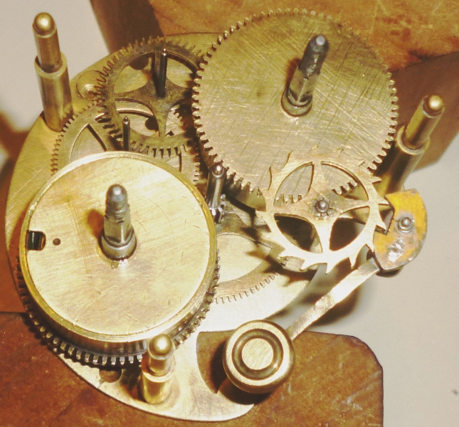

Verificati i fori e puliti con lo stecco di bosso , verificati gli assi i dentini .... mi sembra tutto in ordine e quindi procedo al rimontaggio.
lubrifico con la quantità giusta di Moebius 8030 come spiegato nel forum

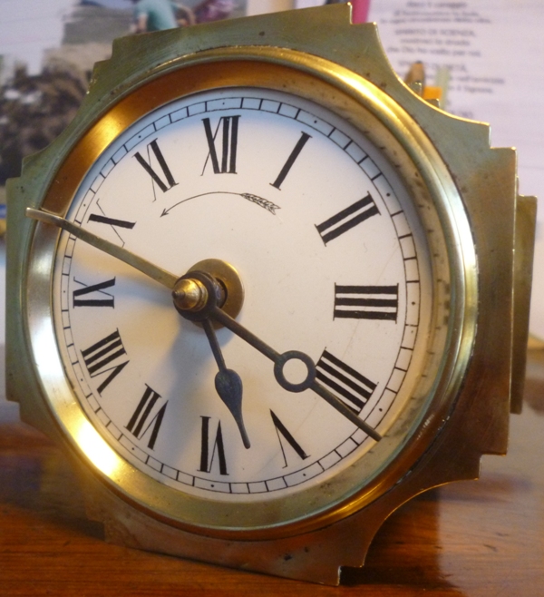

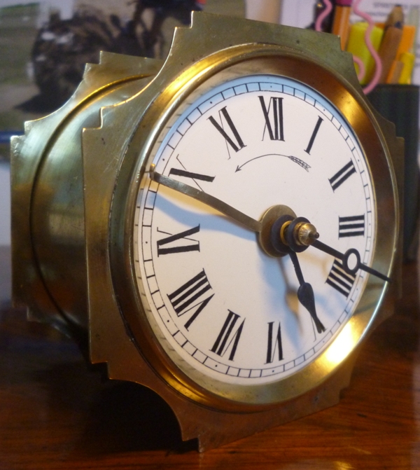

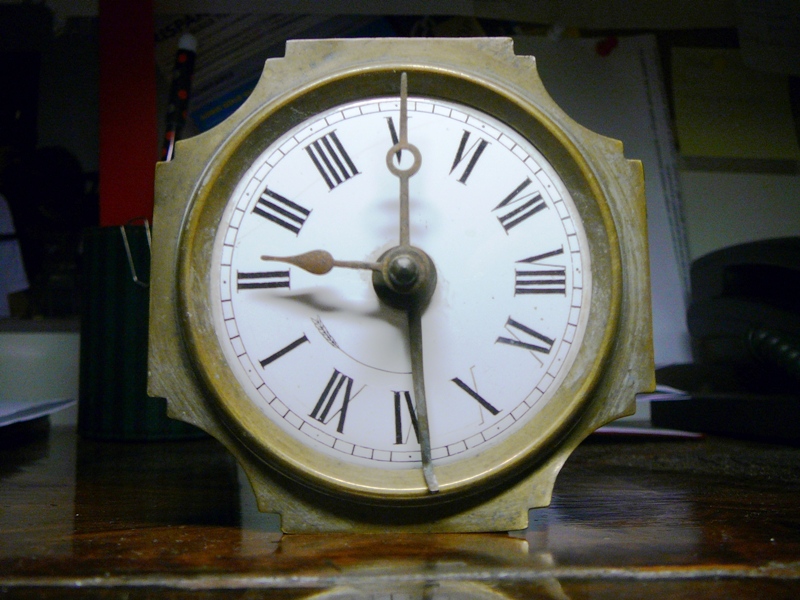

ed eccola funzionante come lo era in origine ... o quasi, difficile regolarla +/- 1 minuto al giorno.
Però come sempre è una grande soddisfazione sentirla ticchettare :grin:
