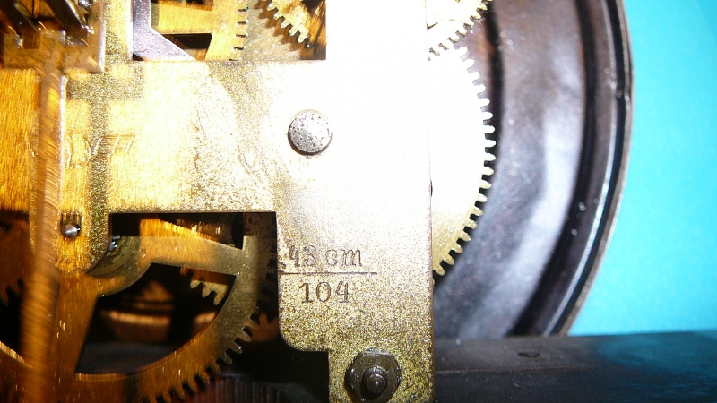

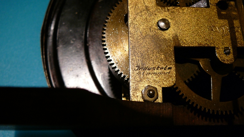

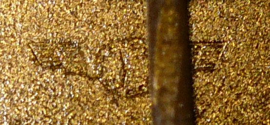

Sarà veramente un Junghans?
MessaggioInviato: venerdì 28 gennaio 2011, 0:05
Iscritto il: mercoledì 26 gennaio 2011, 0:05
Messaggi: 177
Località: San Donato Mil
Devo dire che mi sto convincendo a farlo con il vostro aiuto ma giustamente prima di iniziare voglio studiare e essere pronto.
Ecco le immagini, sarà veramente un Junghans?
"INDUSTRIA ALEMANA" sarà perchè assemblato in Argentina?
Per cambiare la molla bisogna smontare tutta la pendola? 8-)
