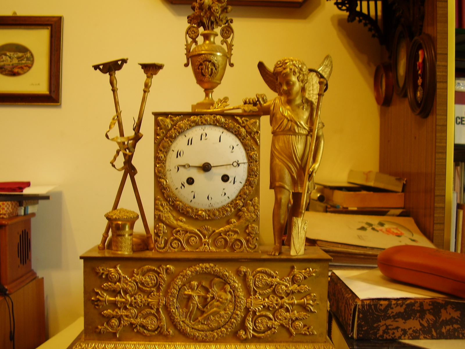

Chiedo parere sul periodo di costruzione e suggerimenti di come reperire ruota spartiore (diametro 32 mm) di questa parigina. Grazie

purtroppo non posso aiutarti sulla datazione, ma ti faccio i complimenti perchè mi sembra una bellissima parigina in eccelse condizioni!

:o Complimenti....stupenda..

Per prima cosa, COMPLIMENTI. Questa è una signora pendola. Un capolavoro di bronzi e anche di un epoca particolare. (con maggiori foto del movimento ti posso dire di piu')
E' un pezzo da museo, per la ruota spartiore mancante, è triste, aveva una forma a stella 5 punte (le razze) e deve essere ricostruita partendo da zero. Non vanno bene quelle delle classiche parigine metà 800. La tua è molto piu' antica.
Di quanto, non posso esprimermi correttamente senza foto maggiori e piu' grandi.
Hai davvero un bel pezzo. Bellissimo.

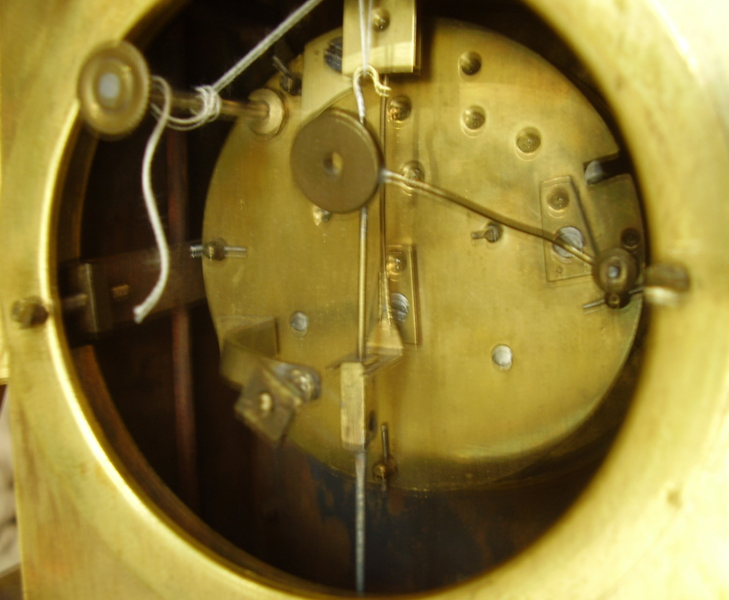

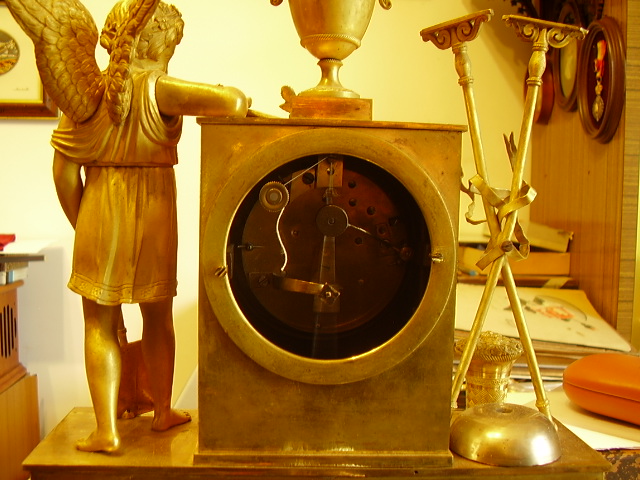

Grazie JCH, non ho smontato il movimento, perché da poco rimontato con fatica (a conferma vedi foto post drum clock)…ho fatto una foto ingrandita del retro, spero che sia sufficiente.
Cosa intendi quando dici:…aveva una forma a stella 5 punte (le razze)??...che è tipo questa?
..purtroppo di 36 mm...altrimenti l'avrei cambiata volentieri!
...e queste sono troppo giovani!
