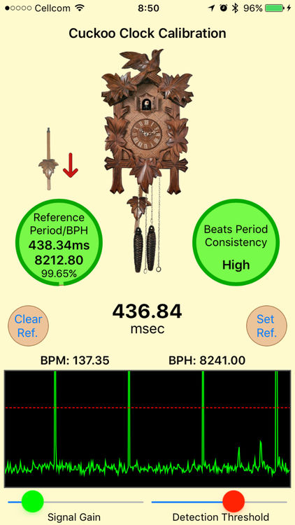

Vanno tagliate, ma anche limate affinchè non si noti la troncatura.
Quanto al tic-tac, puoi sacricarti una app gratuita sul tuo cellulare, che si chiama Cuckoo Clock Calibration ed è gratuita.
Quando l'attivi il telefono tramite il suo microfono ascolta il tuo orologio (ci deve essere silenzio assoluto e tu appoggi il telefono più vicino possibile) e ti mostra graficamente i BPM e i BPH (beats per minute e beats per hour)
Ti indica anche a che percentuale di sincronismo di battuta ti trovi. E' molto simpatico
Ecco l'aspetto della schermata:
750x750bb.jpeg [ 64.6 KiB | Osservato 1490 volte ]
C'è la possibilità di inserire la frequenza di riferimento del tuo orologio ... alcune di cucu noti sono già inserite in libreria, ma dal calcolo dei denti delle ruote tu puoi calcolare le tue teoriche battute al minuto e all' ora: le inserisci e l'app ti dice se devi allungare o accorciare il pedolo e di quanto il tuo orologio va avanti o indietro in un giorno.

Grazie del suggerimento carissimo Komarek ma non possiedo uno smartphone (per scelta) ma solo un vecchio Nokia che per telefonare e messaggiare va benissimo.
Vedrò con il primo smrtphonauta che passa da me di fargli scaricare l'app e poi verificare.
Farò sapere...

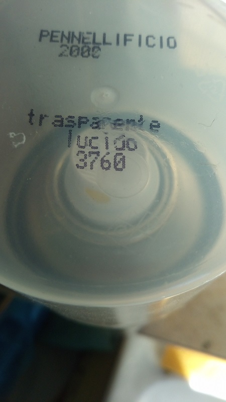

Buona giornata a tutte e tutti.
La copisteria che mi ha stampato sul quadrante gli indici mi aveva consigliato di spruzzare una mano di vernice acrilica trasparente all'acqua per poteggere il tutto. Vista la mia poca famigliarità con queste vernici, per timore di fare pasticci, non ho seguito il consiglio. Ora che tutto viaggia mi rendo conto che invece bisogna proteggere gli indici.
Ho visto che Komarek ha vericiato il quadrante con un prodotto simile ma bianco (viewtopic.php?f=91&t=50171&start=15 del 4 agosto) proteggendolo sotto una campana di vetro per evitare la polvere.
È possibile avere qualche dritta in più? Distanza bomboletta, una o più passate da dare solo quando è asciutto oppure anche subito, prodotto usato, ecc.ecc. in materia di verniciatura sono una schiappa.
Grazie ancipato di ogni aiuto.
Alberto 8-)

Ciao, io uso questo tipo preso dal ferramenta. Esiste anche versione Opaca.
sp.jpg [ 386.13 KiB | Osservato 1449 volte ]
sp1.jpg [ 322.57 KiB | Osservato 1449 volte ]
