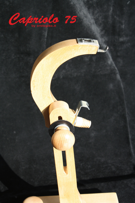

ALEXCAMY ha scritto:
Sto comprando piano piano tutti i vari attrezzi che mi possono servire...
Perché comprarli quando si posso fare homemade e ti diverti pure...
Questo fatto tutto con legno preso in discarica l'unica spesa i due pomelli (briko)
001.jpg [ 255.5 KiB | Osservato 2310 volte ]
002.jpg [ 256.25 KiB | Osservato 2310 volte ]
003.jpg [ 232.34 KiB | Osservato 2310 volte ]
005.jpg [ 320.82 KiB | Osservato 2310 volte ]
la miniera del forum ti fornisce misure e come realizzarlo, questo ed altri innumerevoli progetti.
