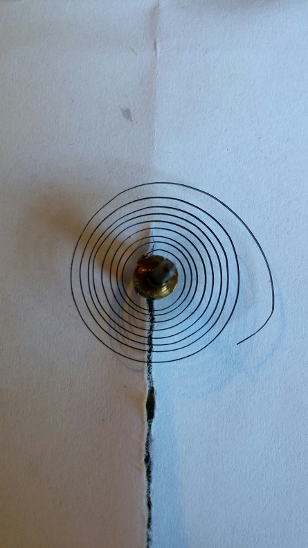

a vedere la spirale non mi sembra per nulla a posto . devi cercare di centrarla il piu' possibile rispetto al suo asse
adesso e' tutta schiacciata verso il basso e non lavora correttamente
le spire non si devono toccare una con l'altra .

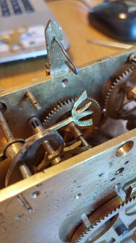

Quando hai sistemato la spirale e rimontato il bilanciere, fai una foto che si possa vedere meglio la parte di tutto lo scappamento.
Possibilmente che si posa vedere bene tutto il bilanciere.

Ciao, metto foto richieste del bilanciere e scappamento. La molla non mi sembra messa male.

Sulla spirale c'è molto da lavorare, così proprio non va bene. Però non so se riuscirai a risolvere il problema dell'anticipo...

A vederla così mi sembra sghemba quella spirale...
Vedi foto:
rps20170414_110506.jpg [ 125 KiB | Osservato 1849 volte ]
Re: Che orologio è..........
MessaggioInviato: venerdì 14 aprile 2017, 11:17
Messaggi: 20389
Come dovrebbe :2thumbs:
rps20170414_111715_603.jpg [ 95.72 KiB | Osservato 1847 volte ]

Guardando bene il bilanciere con la spirale, mi sembra che questa sia montata al contrario.
Dalla foto del meccanismo con sopra montato il bilanciere, non si vede bene quale spira è dentro la guida.
La guida del registro deve agire per circa 160° nel primo tratto della spira, cioè da dove è fermata nel pitone.
E comunque a quella spirale andrebbero distanziate le spire nel modo giusto e messa anche in piano, il lavoro non è semplice.
L'ultima foto inserita da Attila rende bene l'idea di come dovrebbe essere.

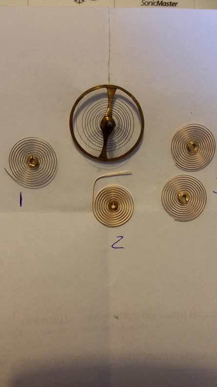

Ciao, io ho queste che possono andar bene come misura la n° 1-2-3- le n°3 sono uguali, per me quella da provare è la n°1.

la scelta delle spirali deve essere metodica, mi spiego, devi tastare la tua vecchia e verificare se rigida, morbida o latro
poi devi considerare il materiale se acciaioso o ramato, con uno spessimetro verificarne lo spessore e la sua larghezza (inteso come altezza) e il numero delle spire.
dai che ce la fai :2thumbs:
