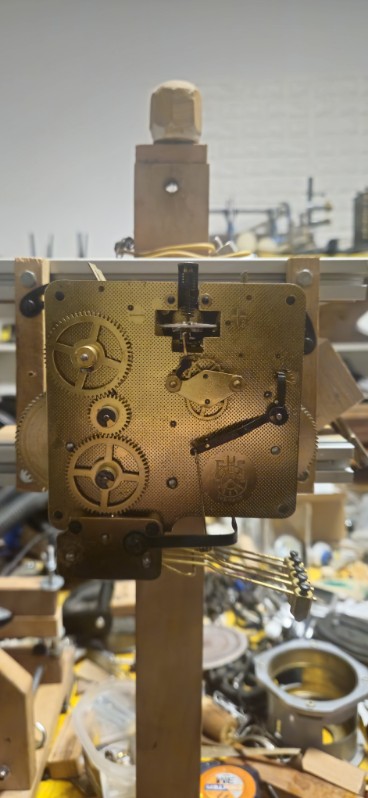

:2thumbs: messo sul trespolo, sbloccatato, c"era una colata di grasso secco sul treno del tempo. Nessuna rottura evidente. Domani lo smonto.

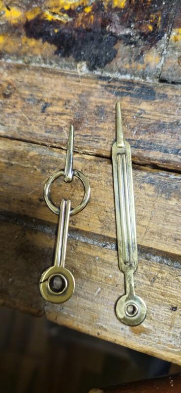

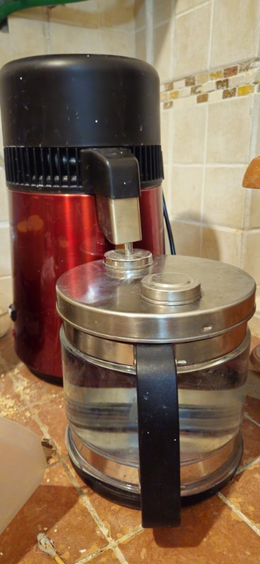

:winkiss: Oggi non ho fatto un tubo...tempo uggioso, altri termini sarebbero troppo volgari, mi ero scordato di fare l'acqua distillata, 4h per poco meno di 4l, fatta, senza non si lavano le parti, alla fine ho ridorato le sfere, scambiando clamorosamente il bagno dell'oro con quello per l'argento...alla fine sono venute in oro bianco...ma alla luce di quanto riferito, ho preferito ritornare quietemente nell'uggio iniziale... :löl: :löl: :löl:

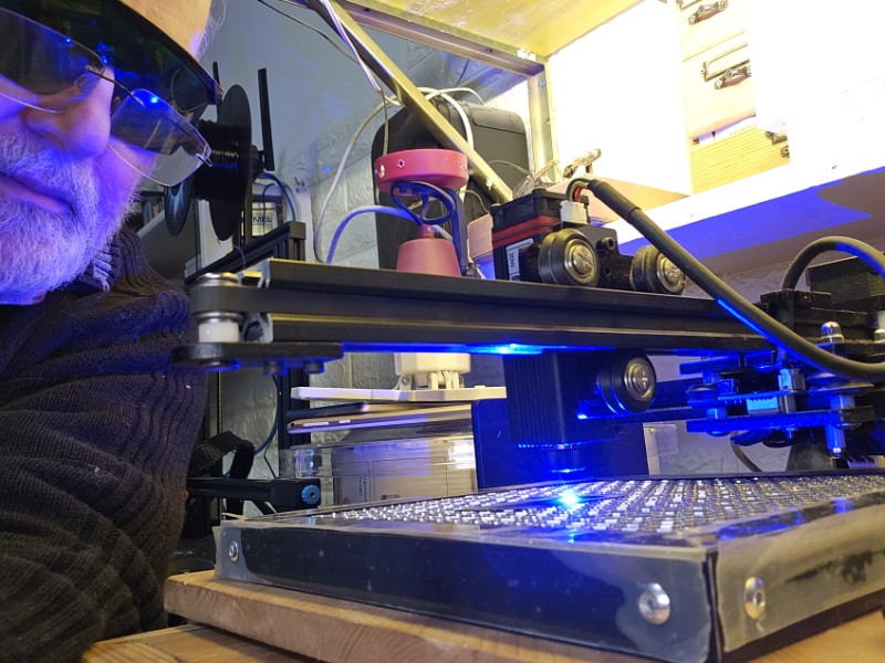

:2thumbs: Logo in incisione laser...

8-) E' poco più di un giocattolo...ce l'ho da 8 anni e lo uso poco perchè è troppo limitato ed è difficilmente migliorabile. Poco si spende e poco si ha. :löl:
Nella foto stavo cercando di tagliare una lama di peltro da 1,2 mm di spessore, ma non ce la fa...per cui dovrò fare ulteriori tentativi con altri materiali. Purtroppo per avere un laser adeguato si vanno a spendere cifre davvero importanti :-o .
E contrariamente alle credenze diffuse sul taglio laser, forme complesse e piccole, come il logo Hermle lungo 35mm e alto 12, su materiali teneri, quindi a base carbonica, non riescono, in quanto il calore brucia il taglio in maniera incontrollata. Bisogna trovare i giusti compromessi materiale per materiale...e ci va un sacco di tempo.
Una soluzione veloce e abbastanza precisa c'è, ma la tengo come extrema ratio, e consiste nel pitturare una superfice di ottone con un pennarello indelebile, incidere solo la vernice, e quindi effettuare il taglio per corrosione chimica sulle traccia risultante non protetta. Oppure senza laser usando tecniche che di solito si usano per realizzare i circuiti stampati (pcb) elettronici.
Si stampa un master positivo assolutamente nero su trasparente da pc, si tratta la parte da incidere con un supporto fotosensibile, derivato sempre dalle costruzione elettroniche, quindi si esegue la fotoincisione a contatto tramite luce uv e successivi trattamenti specifici. Intanto, a causa di una serie di contrattempi domestici ho dovuto fare una pausa imprevista a favore di un'avventura da spazzacamino con una canna fumaria intasata che ho dovuto pulire ::--oppsszz e col pc del laboratorio che è andato definitavemte (dopo 13 anni)....e che quindi ho dovuto sostituire....(con uno di 10).... :löl:
