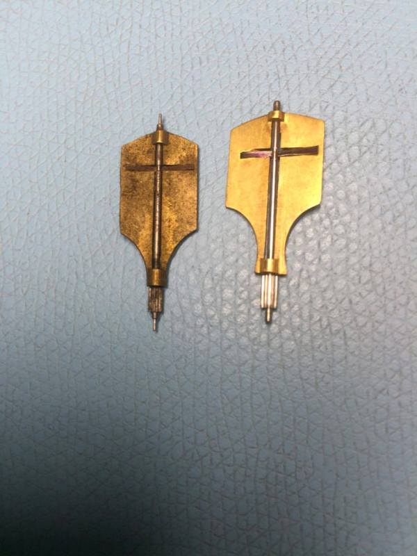

Ciao Alex mi dispiace non siano uguali mannaggia :(
Se posso chiederti......potresti mettere una foto delle due farfalle a confronto, non ho capito come sia la seconda.......forse mi è sfuggito 8-)
Sai mai di due se ne potesse fare una :eek:
Grazie :2thumbs:

Paolo purtroppo come noterai dalla foto non solo la farfallina è diversa ma sopratutto il diametro del perno dentato :frown: :frown:

Grazie Ale, in effetti la seconda comperata e' più piccolina, non combacia neppure la lunghezza dell'asse :-(
Potresti mettere un annuncio e cercarla qua sul mercatino mettendo una foto e le misure che ti occorrono.......sai mai qualcuno ne avesse una nel cassetto :eek:

E' un regolatore di velocità, e si chiama ventola o ventolino, ma anche farfalla è corretto.

Ciao, prendi le misure dell'alberino e guarda su Tic-Tac-Broc negozio Ebay.
Se non trovi misure vai su CousinsUk.com e nel riquadro cerca scrivi :Quick Pivots
sono dei pivot da inserire, controlla le misure entrano a forza e li blocchi dopo con Attack.

grazie mille 22 diamanti il secondo negozio che mi hai segnalato è una miniera di articoli e ricambi, il primo lo conoscevo. Come ti dicevo in messaggio privato oggi mi hanno chiesto 50 euro per rifare il pivot .!!!!!! PAURA!!!!

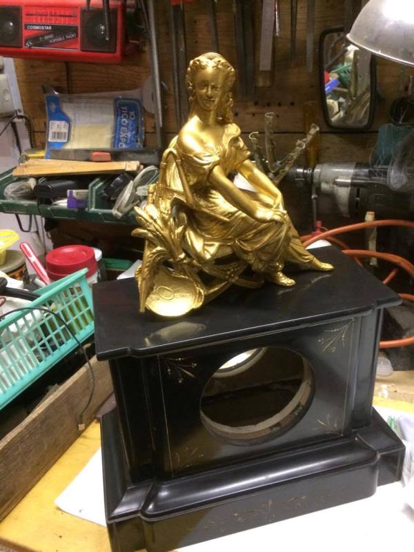

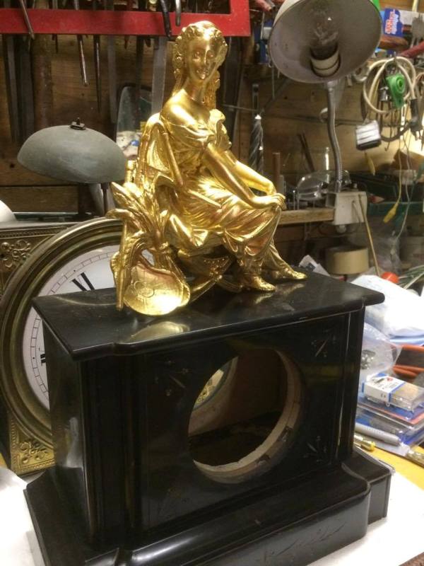

Buongiorno pubblico le foto della statua della parigina con l'effetto un pò anticato che gli ho fatto dare al doratore, in molti, in effetti mi dicevano che sembrava la statua di Jeef Koons che era in piazza Signoria a Firenze ehehhehe
qui la foto prima dell'antichizzazione

e qui dopo

In effetti Alex, vedendo il prima ed il dopo adesso molto meglio. Bel lavoro davvero sulla cassa :2thumbs:

Sembrerebbe che ci sia una discreta sproporzione tra la testa e il corpo. Forse è un difetto voluto e adottato sempre nelle riproduzioni umane destinate ad essere osservate dal basso verso l'alto (una pendola così, trova la sua naturale destinazione su un'alta mensola di camino).
Chissà, forse fotografandola dal basso verso l'alto ci potrebbe essere conferma di quello che ipotizzo,

Farò una prova Occam, cmq bisogna anche considerare che gli obbiettivi dei cellulari sono dei grandangolari e tendono nelle foto da vicino ad allargare il soggetto ripreso
