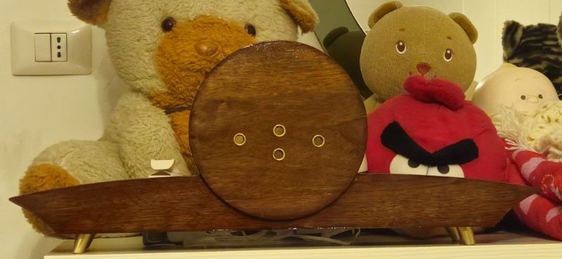

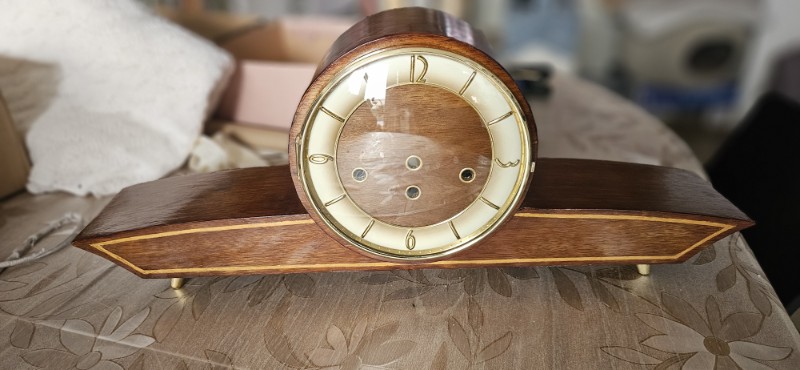

Laccatura ultimata non è perfettissima ma non insisto oltre. Adesso deve solo asciugare bene.

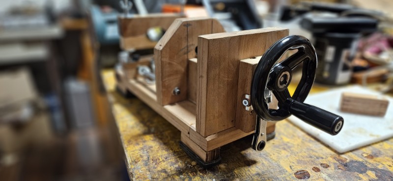

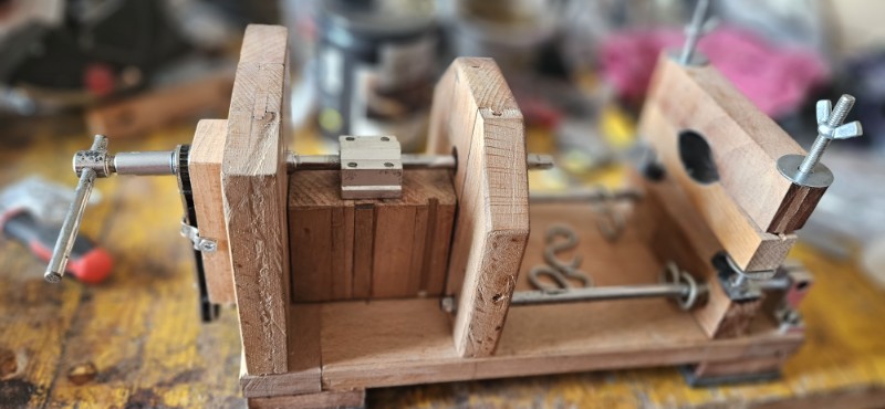

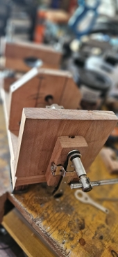

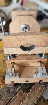

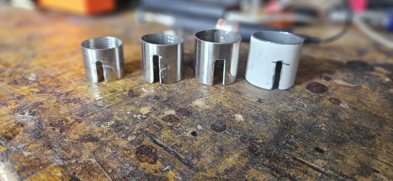

Infatti, in vista della sempre più imminente revisione, ho preferito terminare l'avvolgimolle fai da me, liberamente ispirato ai tanti di cui si trova notizia sul tubo...quasi a 0 spese, ho dovuto comperare solo i vitoni del porta bariletto... :löl: e il cricchetto causa rottura di quello destinato, di cui ho comunque riutilizzato il corpo porta utensili e una flangetta...
Tutto il resto lo avevo già in casa...diverso discorso per i finti bariletti in cui ricoverare la molla...ho comperati vari tubi di acciaio inox di varie misure, e a seconda delle necessità me li fabbricherò di volta in volta... :2thumbs:

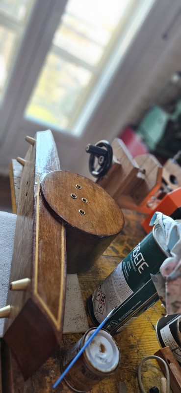

Bene...applicato il marker per la modanatura, poi incarterò tutto il resto, lo toglierò e ci spruzzerò sopra la porporina oro zecchino...
Bene, e fin che si asciuga ho apportato un significativo miglioramento all'avvolgmolle...
Spoiler, dovrò correggere qualche sbavatura... :o
