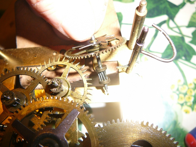

Grazie a tutti c'è l'ho fatta, il soldato semplice ha studiato, ha eseguito gli ordini alla lettere e sono riuscito a smontarla e rimontarla. Ho tolto la molla rotta e il pignone con la gabba rovinata ho pulito tutto con Chant e Claire e spazzolino poi alcool e phoon e infine ho rimontato tutto ad esclusione di molla rotta e pignone rovinato. Sicuramente agli occhi degli esperti sarà un lavoro pieno di errori ma la mia soddisfazione è incredibile. Risultato è che corre un pò di più rispetto a prima ... basterà regolare la lunghezza del pendolo. SIETE STATI M A G N I F I C I!! Mi avete incoraggiato mi avete istruito ma soprattutto mi avete contagiato. :lol:
A questa sera foto misure e dettagli dell'operazione
grazie ancora.
Durata totale dell'operazione dalle 22.00 alle 03.00 AM 8-)

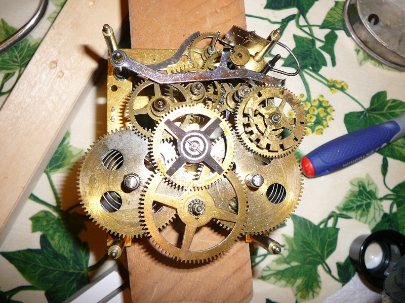

Ecco le foto
Si smonta
aperta
ecco il pignone con la gabbia rotta

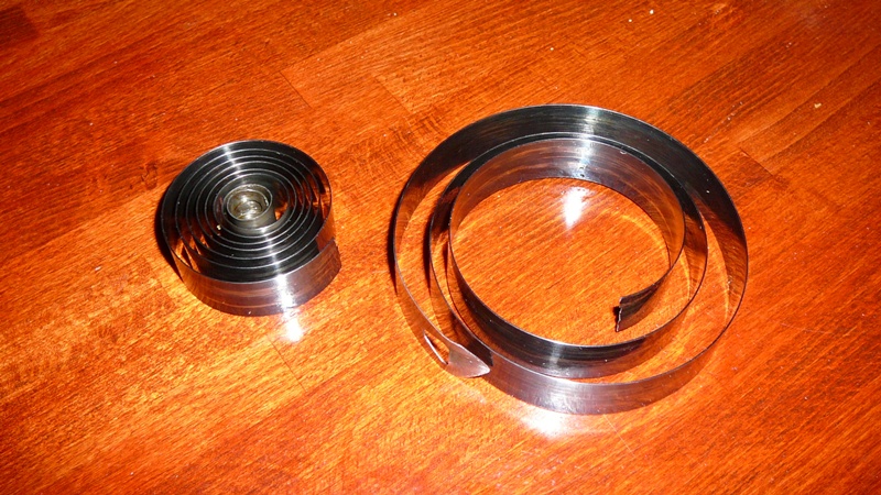

Ecco la molla rotta

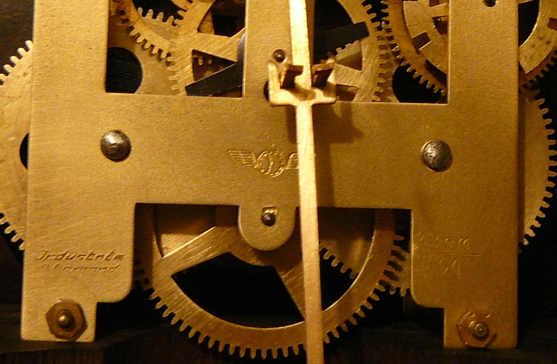

Questo stemma è sicuro Junghans?
