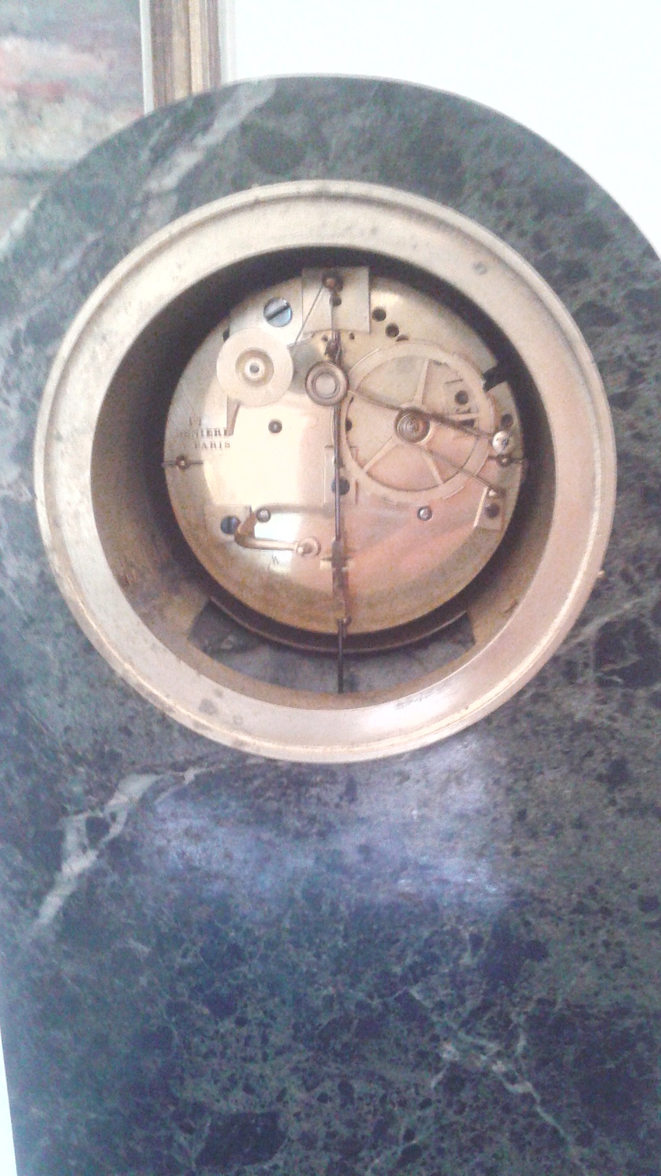

puoi fare una foto del retro cassa e movimento ?

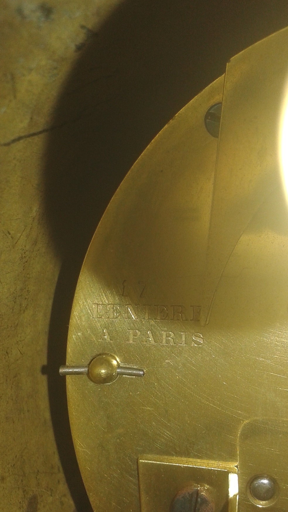

ecco fatto ti ringrazio per l'attenzione.
ti sarei grato, non potendo consultare il Tardy, se potessi darmi notizie su Deniere. (invito rivolto ovviamente a tutti gli altri...)
deniere.jpg [ 386.27 KiB | Osservato 2490 volte ]
meccanismo.jpg [ 534.35 KiB | Osservato 2490 volte ]

Basta cercare su Google senza bisogno del Tardy :2thumbs:
https://www.google.it/url?sa=t&source=w ... 9Nvoo_Q27N
Ciaoooo

molto bene, grazie ::-OK

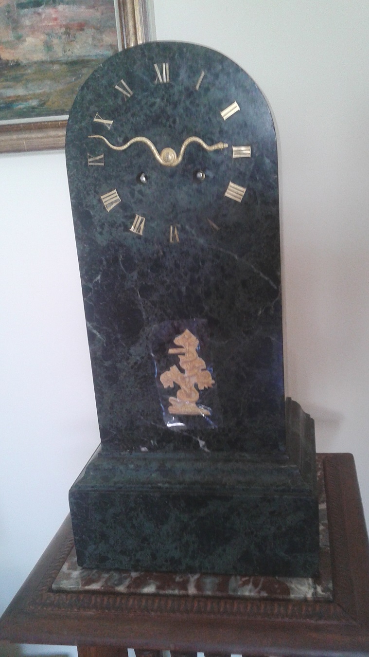

Le due questioni sono delicate: aggiungere un fregio e se le sfere a serpente non fossero già una modifica e non originali.
Se fosse mia, per prima cosa, vorrei vederci chiaro a proposito delle sfere... per ragioni di cultura e di conoscenza. Potevano essere le sue o no? Personalmente mi piacciono: il fatto che i due tronconi del serpente siano tangenziali in verso opposto al circoletto centrale fa sì che ad ogni ora il serpente assuma una posa caratterizzata da una sinuosità diversa, ma sempre molto naturale perchè raccordata dall' arco di circonferenza centrale. Veramente ben pensato ::boccaap
Se appurassi che le sfere così ci potevano stare le terrei ancora più volentieri ::-OK
Per l'aggiunta del decoro sembra che si sia già accertato che ci poteva stare; a questo punto la decisione è facile: se ti piace metticelo, ma aggiungerei anche: se pensi di venderla, metticelo a maggior ragione, perchè osservando da anni ebay ho notato che più c'è oro, più luccica e più si vende :smile:
Però lo metterei un po' più basso, non al centro della parte vuota sotto il cerchio del quadrante (che è troppo da elettricisti), ma al 61,8% della distanza vuota partendo dall' alto. In questo modo applichi la sezione aurea che dovrebbe dividere lo spazio in maniera più esteticamente piacevole... fai almeno una prova :D
Ecco dopo l'applicazione della regola aurea: decisamente meglio

::-bravo2 :2thumbs:
per quanto riguarda la datazione, avendo visto la molla di appoggio del martello, ti ripeto cio che ha scritto una volta un tedesco in un forum: quella molla sarebbe stata introdotta dopo il 1830 e fu usata fino al 1870 circa.
Prendila cosi con beneficio di inventario, ma potrebbe essere vero.

Si anch'io avevo letto qualcosa in proposito alla molla di ritegno del martello. Quindi 1830-1870 per la molla, fino al 1850 circa la sospensione a filo = il periodo potrebbe restringersi tra 1830 e 1850. Diciamo Restaurazione. Senza certezze assolute ma piu' o meno.

grazie per il retro . mi interessava vedere come veniva fissato il movimento .
tre viti a 120 ° su delle sedi penso annegate nel cemento o pasta di marmo
