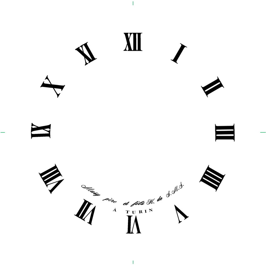

Dopo il messaggio precedente, per chiarire la situazione al fine di ricevere graditi consigli, allego alcune immagini.
Le tacche delle ore e dei minuti per ora non sono venute bene anche se le ho già rifatte 3 volte :frown: :censored:.
Come mi ha suggerito gae929 (che ringrazio del consiglio) con il rapidograf in effetti viene meglio anche con la china vecchia nolto meno fluida ma più coprente.
Il guaio si presenta nella zona tra le VII e le X perché la scanalatura da quella parte è molto meno profonda che altrove.
Ma ho la testa dura e non mi arrendo.
Però ora è meglio che torni a lavare via tutto in attesa di decidere se ridorare o meno (vedere messaggio precedente). Attendo lumi.
Un caro saluto a tutti.
Alberto
Commento file: dopo il primo lavaggio si presentava così. La doratura in parte mangiata e questo avrebbe dovuto mettermi sull'avviso.
047.jpg [ 291.87 KiB | Osservato 2674 volte ]
Commento file: Dopo il secondo bagno prolungato è diventata così. Spariti gli indici ma a che prezzo!
048.jpg [ 134.79 KiB | Osservato 2674 volte ]
Commento file: Indici e scritte pronte per la calcografia.
049.jpg [ 51.46 KiB | Osservato 2674 volte ]

Personalmente ho contattato una copisteria gentilissima e molto disponibile con una grande esperienza in vetrofanie e simili da cui mi servo abitualmente, ho fatto vedere il lavoro da fare ed ho preparato il file (con lo sfondo trasparente non come si vede nell'immagine postata).
L'unico limite è che non può farmi le tacche delle ore e dei minuti né, ovviamente i cerchi di contorno perché sono incisi.
Come dicevo non ho ancora dato il via all'operazione perché prima devo capire cosa fare con la doratura.
Attendo lumi, come dice Marino: tanto piove...
