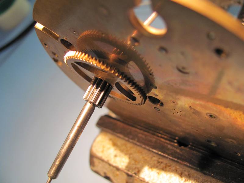

ALEXCAMY ha scritto:
la ruota di cui parlo sopra è questa, foto di un altro meccanismo
metti un po di svitol poi devi agire con due cacciaviti piatti . inseriti a 180 gradi sotto la ruota partiora fino a toccare il quadrato . poi li ruoti in senso opposto uno dell'altro .
controlla prima che nel foro della spina non ci sia danneggiamenti vari .

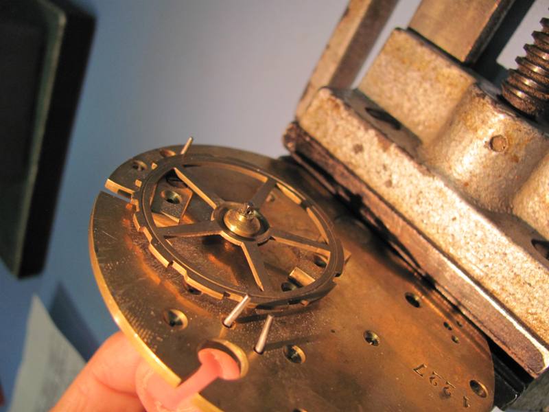

Si Paolo intendevo la ruota spartiora, santa ignoranza dei termini 8-) E proprio bloccata e solidale con l'albero, non sò se l'hanno incollata. Quelle che vedi in foto e che ho usato provvisoriamente come spinette, in realta sono degli aghi per il dosatore automatico di fluidi, colli, oli ecc. ce ne sono di svariati diametri, lunghezze e materiali e funzionano benissimo come ferma platine provvisorie :grin: :grin:
Cercherò di metter una foto della ruota spartiora.

Ciao MAriner ho provato con svitol, con un po di olio,ed anche a scaldare la ruota per vedere se dilatandosi si riusciva a sbloccarla, ma niente dalle ammaccature che ho visto nella parte inferiore credo che l'abbiano deformata per farla entrare oltretutto l'albero non è dritto, cercherò di fare delle foto se mi riesce per spiegarmi meglio. Grazie mille comunque delle informazioni, sempre preziose per noi neofiti

Gaude Magnum Nuntio Vobis dopo lunga serie di imprecazioni e tentativi, sono riuscito a forza di dare colpetti all'albero a far uscire la ruota spartiora dall'albero stesso metto le foto semmai servissero.

Scusa, certamente sono io che non capisco, ma leggo che il 29 maggio hai pulito, lucidato e rimontato tutto il ruotismo.
Il 3 luglio dici di cominciare a smontare il movimento e che c'è un problema sulla ruota spartiore.
Il 3 luglio ci fai vedere una ruota spartiore affermando che trattasi di altro movimento (perché fotografare un altro movimento?)...mentre invece, ma dimmi se sbaglio, a me sembra esattamente la platina del movimento lucidato in precedenza e in attesa di lubrificante.
Il 4 luglio metti una foto di una platina sporca e ancora DIVERSA, stretta in morsa in posizione sbagliata per qualsiasi tentativo di estrazione (ma questo è un altro discorso).
Sinceramente, trovo tutto molto confuso; forse hai messo mano a più movimenti contemporaneamente?
Magari ho fatto confusione soltanto io...

no no Occam hai ragione tu ho iniziato a smontare e ripulire un'altro meccanismo, per esercitarmi comprato su ebay, prima di mettere mano a quello della parigina, e le prime foto si riferiscono a quello poi ho iniziato a ripulire quello della parigina, dove ho avuto il problema della ruota spartiore, ho usato una foto del vecchio meccanismo per farmi capire cosa intendevo perchè non potevo fotografare il meccanismo.
Scusate tutti in effetti sono stato un pò caotico io. Da ora in avanti se non ci sono problemi non posterò le foto della pulizia del meccanismo ma solo il risultato finale e la ricostruzione della cassa .

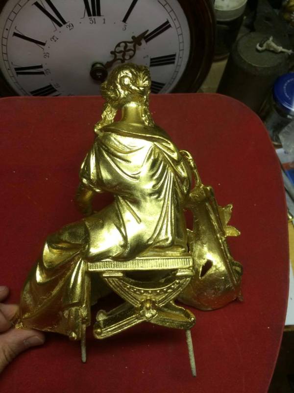

Buongiorno venerdi ho ripreso la statua del doratore e come promesso, pubblico le foto, l'ho riposizionata sulla cassa momentaneamente per far apprezzare meglio l'effetto.
Scatenate i commenti :smile: :smile:
