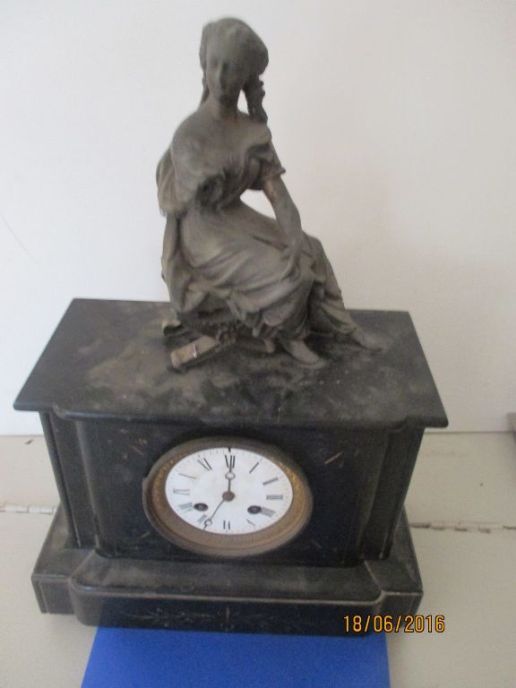

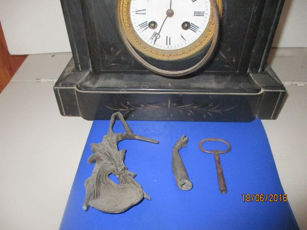

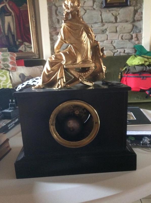

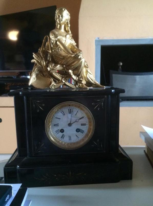

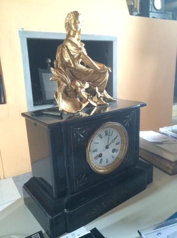

Eccovi le foto della Parigina finita, che stà allegramente trotterellando e suonando come un uccellino 8-) 8-) :smile:
Voglio ringraziare tutti gli amici del forum per i consigli e il sostegno ma in particolar modo 22 diamanti per l'aiuto con la ventolina e Komarek per la sua infinita disponibilità e pazienza.
Adesso si passa a d un altro orologio eheheheheh.... con calma però
Commento file: ecco come era al suo arrivo
parigina braccio rotto.JPG [ 31.37 KiB | Osservato 2602 volte ]
foto 1.JPG [ 37.54 KiB | Osservato 2602 volte ]
foto 3.JPG [ 35.49 KiB | Osservato 2602 volte ]
Commento file: ed adesso il lavoro finito
parigina finita.jpg [ 56.75 KiB | Osservato 2602 volte ]
parigina finita 1.jpg [ 52.95 KiB | Osservato 2602 volte ]
parigina finita 2.jpg [ 50.37 KiB | Osservato 2602 volte ]
parigina finita 3.jpg [ 47.63 KiB | Osservato 2602 volte ]

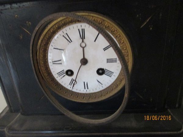

Salve amici,
mi sono letto tutta l'odissea del ripristino di una Parigina messa abbastanza male però mi sa che è saltato un passaggio, ossia di come sei riuscito a rilucidare la cassa in marmo togliendo tutte quelle macchie bianche o fiorature che aveva la cassa.
Anche io ho questo problema su alcune casse e vorrei capire come toglierle.
Ho provato a cercare nel forum ma non sono riuscito a trovare niente, sicuramente non avrò guardato bene. :wallbash:
Mi puoi dire come sei riuscito a togliere quelle macchie e far rinvenire il suo colore originale????
parigina braccio rotto.JPG [ 31.37 KiB | Osservato 2398 volte ]
Re: Parigina disastrata
MessaggioInviato: lunedì 10 settembre 2018, 13:14
Iscritto il: martedì 30 agosto 2016, 16:08
Messaggi: 699
Provincia: firenze
Ciao Franco 1959 scusa se ti rispondo sollo adesso ma è un periodo per motivi personali che latito un èà dal forum. Per la cassa io ho usato l'acido ossalico, usando una paglietta sintetica e usando con movimenti rotatori, per i graffi piu profondi carta a vetro da 1000, 2000 di quella da carrozzieri che non si sfalda se usata bagnata, ed anche pagliette in ferro, insomma fatto un pò di prove, il risultato migliore e piu facilmente secondo me lo avrei potuto avere usando una lucidatrice per carrozzerie, ma non ce l'avevo ed allora per la lucidatura finale l'ho portata da un marmista.
