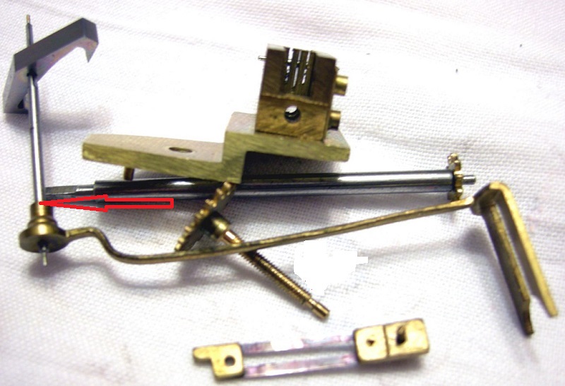

Ciao Alex, metto foto, freccia rossa è la parte frizionata con l'alberino. I denti dell'ancorina devono essere ingranati uguali a dx e sx con asta portapendolo perpendicolare.
Mi incasino più a dirlo che a farlo. :smile: :smile: :smile:

La cosa strana è che senza pendolo la forchetta oscilla, mentre con il pendolo si ferma, da quanto ho capito, subito. Un minimo di spinta dovrebbe arrivargli!
Da qui il sospetto che la frizione possa essere lenta (ma non è detto).
Lo stelo della forchetta dovrebbe essere avvitato all'asse dell'ancora, se questa vite è lenta (frizione quasi nulla), è facile che durante l'oscillazione
del pendolo, l'asse dell'ancora e la forchetta non restino solidali tra loro. Se ciò avvenisse l'oscillazione si bloccherebbe subito.
Se togli il pendolo, tenendo leggermente bloccata l'ancora, prova a far ruotare con delicatezza la forchetta, se la resistenza che oppone è quasi nulla è da sistemare.
Spero sia chiaro quale potrebbe essere il problema, fai le verifiche che ritieni più opportuno.
Se dovesse dare esito negativo, segui quanto suggerito da Guido.
Ricordati di scaricare sempre la molla prima di smontare (eventualmente) qualsiasi pezzo del treno.
