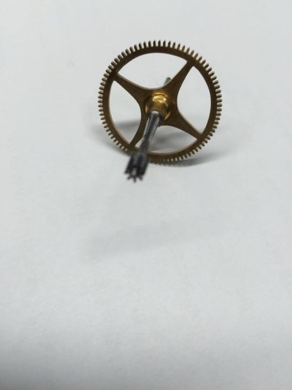

mostra una foto della ruota da riparare completa da varie angolazioni
(W. Goethe)
Re: Parigina disastrata
MessaggioInviato: mercoledì 10 gennaio 2018, 14:29
Iscritto il: martedì 30 agosto 2016, 16:08
Messaggi: 699
Provincia: firenze

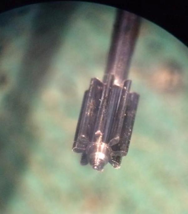

Komarek ti posto alcune foto del pezzo rotto spero siano abbastanza chiare
pignone.jpg [ 27.06 KiB | Osservato 2167 volte ]
pignone 1.jpg [ 26.04 KiB | Osservato 2167 volte ]
Commento file: il pivot mancante
pignone2.jpg [ 30.41 KiB | Osservato 2167 volte ]
Commento file: visto di fronte
pignone 3.jpg [ 27.99 KiB | Osservato 2167 volte ]

Mi sembra che entrambi i pivot siano da rifare, corretto?
A prima vista direi che non dovrebbe essere troppo difficile perchè si può afferrare bene l'asse da entrambe le parti. Ce la faremo.
(W. Goethe)
MessaggioInviato: mercoledì 10 gennaio 2018, 17:01
Messaggi: 699
Provincia: firenze
Se lo dici tu Komarek ci credo, il problema è che ci vuole un torni da orologiai cosa che io non ho, :-( inizio adesso a comprare qualche atrezzaturina...
No il pivot è uno solo da rifare, dall'altro lato ci vanno le sfere dei ore e minuti

Buongiorno, dopo una pausa meditativa mi rifaccio vivo. Sabato sono stato a trovare Komarek per cercare di risolvere il problema del pivot rotto.
Devo essere immensamente grato a Guido (KomareK), per la pazienza e la caparbietà con cui ha affrontato il problema, io mi sarei scoraggiato molto prima. Dopo diversi tentativi (ci siamo stati 3 ore) nel suo MERAVIGLIOSO!!! laboratorio, che secondo me farebbe invidia a un professionista,è riuscito a venire a capo del problema, io ero li come un apprendista stregone a cercare di carpire, metodi e segreti :-)
qui sotto metto la foto le pivot ricostruito e inserito nell'albero, previa foratura dello stesso, che ha creato non pochi problemi.
Adesso lo devo solo temprare e fissare all'albero
Grazie mille ancora Guido, senza di te non avrei potuto far niente

Ragazzi è stato un piccolo esame ... mi era già capitato di riforare un albero per rimattere un pivot e so che è una operazione difficile per noi dilettanti. Un vero orologiaio usa il tornietto con il centratore che tiene ferma l'estremità da forare, che qui era quella dalla parte del pignone, quindi ben lontana dal punto di serraggio nel mandrino o nelle pinze che invece era oltre la ruota.
Date le dimensioni del pezzo ho dovuto usare il tornio optimum per la foratura, con la lunetta fissa per impedire all'estremità di spostarsi. Il problema principale è stato stemperare l'acciaio, davvero durissimo.
Dopo la prima foratura sul mozzicone dell' alberino con la spalla (a seguito di una stempera insufficiente) mi se è spezzata una buona punta a lancia da 0,45 nel foro e quindi ho dovuto togliere del tutto quel pezzetto di albero da 1,4 di spessore e 1 mm di sporgenza e riforare direttamente sulla faccia del pignone.
A quel punto però dovevo non solo inserire il pivot, ma anche ricreare il pezzettino con la spalla. ho deciso allora di fare un foro da 1mm profondo 3mm e creare un pezzetto come da disegno da inserire a pressione.
pivot.jpg [ 8.92 KiB | Osservato 2034 volte ]
questo sistema offriva diversi vantaggi, tra cui quello, nel caso il foro fosse risultato scentrato, di poter (forse) fare un pivot sovradimensionato in spessore e poi ritornirlo, montato sull'albero, in modo da centrarlo meglio.
Fortunatamente mi sembra che il foro sia riuscito ben centrato.
Il pezzetto lo abbiamo poi realizzato sullo Schaublin con l'uso delle pinze e di un utensile da taglio al vidia. E' riuscito al secondo tentativo. Purtroppo non disponevamo di entrambe le platine per fare una verifica del gioco assiale e siamo dovuti andare un po' a "naso".
Speriamo funzioni bene, ma se dovesse non andare bene, non bisogna arrendersi: si può sempre farne un altro migliore. E' stato un bell' esercizio e credo che entrambi abbiamo imparato molto. Da me spero che Alessandro abbia imparato a non mollare: si continua finchè non riesce!
