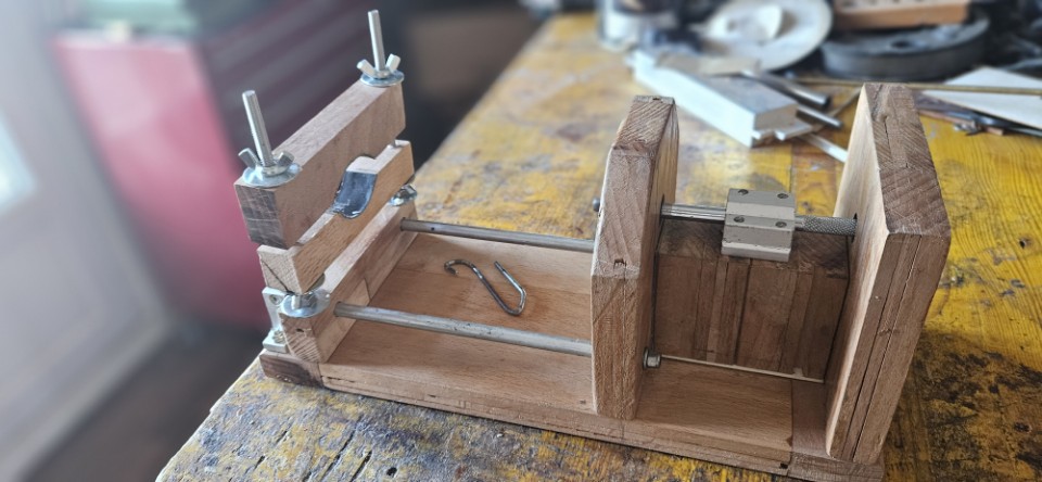

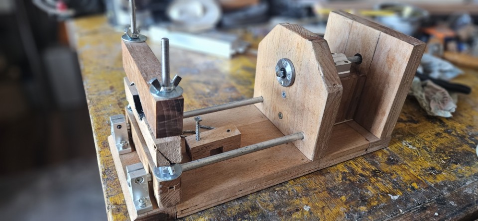

Dunque, parallelamente all'orologio ho riempito i tempi morti conseguenti all'attesa dell'arrivo dei materiali cinesi, realizzando un estrapade congruo alle molle da pendoleria. Ormai è pressochè finito, salvo il cricco e la relativa manovella,dato che, quello destinato in origine si è rotto senza nemmeno usarlo, il nuovo arriverà tra qualche giorno assieme ai tubi in acciaio per realizzare i finti bariletti.
Ho abbandonato l'idea della barra blocca molle in considerazione delle dimensioni... :winkiss:
Eccolo qua.... :smile:

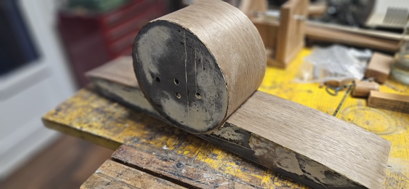

MessaggioInviato: sabato 17 gennaio 2026, 18:19
Messaggi: 3644
Località: Trieste
Provincia: Trieste
Bene..il "sopra" c'è...adesso 24 h di asciugatura, poi rifilerò le abbondanze e procederò col sotto.

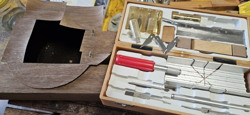

:grin: Bene...impiallacciato completamente, anche dove non c'era rivestimento (retro e fondo). Ho cercato foto online e parecchie presentavano il retro rivestito, mentre questa presentava una vernice marron-violaceo bruttina...adesso asciugatura fino a domani... :2thumbs:
Il portellino posteriore invece, ho scoperto essere di noce massello...per cui lo sto sverniciando e poi lo finirò di conseguenza... :löl: Sono piuttosto curioso di vedere la differenza col piallaccio cinese...(ok, noce è noce...ma non si sa mai... :löl: )
