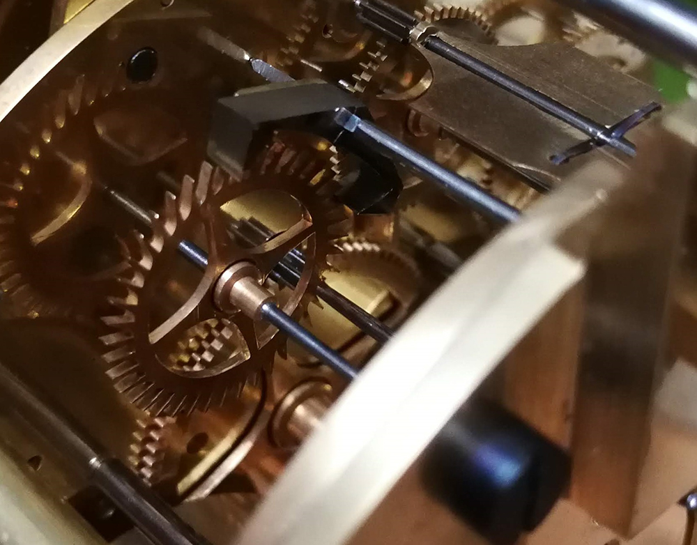

Ma con questo tipo di scappamento, come potrebbe essere possibile cambiare la battuta?
Mi pare di ricordare che in altri, l'ancora non è "imprigionata" attraverso una sezione quadra ma fa interferenza in una sezione tonda, per cui con le dovute accortezze è possibile muoverla per far andare in scappamento l'orologio.
E qui?
IMG_20180910_144450.jpg [ 437.78 KiB | Osservato 1403 volte ]

Se non è possibile ruotare la "forchetta" dove è alloggiato il pendolo.... Anche se dovrebbe ruotare, ovviamente con le dovute accortezze per evitare rotture.... Dovresti ruotare il movimento...

La forchetta dovrebbe essere avvitata sull'asse dell'ancora, è da lì che normalmente regoli, non dall'ancora.

Mi sembra una cosa logica e sensata :2thumbs: Per il momento sta andando bene e quindi non lo riapro per controllare 8-)
Quanto dovrebbe durare in media la carica su questi orologi?

Io ne ho qualcuno e per comodità li carico ogni settimana, è probabile che in origine con le molle nuove la carica durasse 15 gg.
Per il momento sono 4 giorni che cammina preciso pur avendogli dato solo qualche giro al bariletto. Sospetto quindi che a carica completa supererà tranquillamente la settimana :2thumbs:
