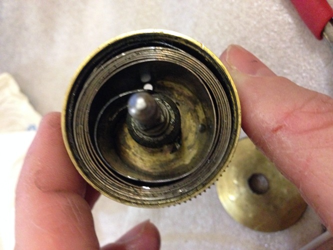

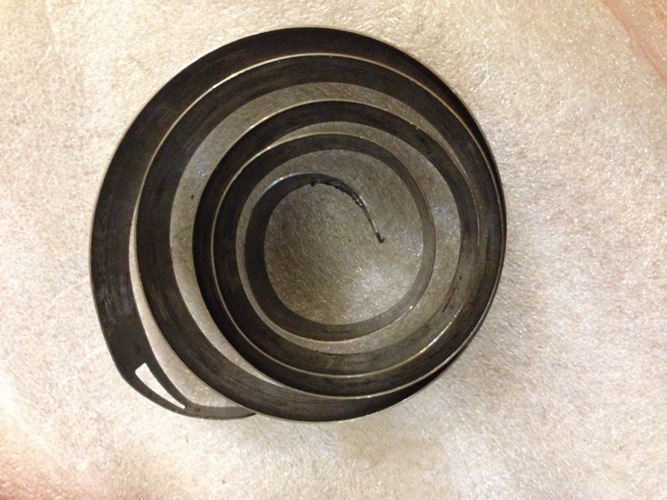

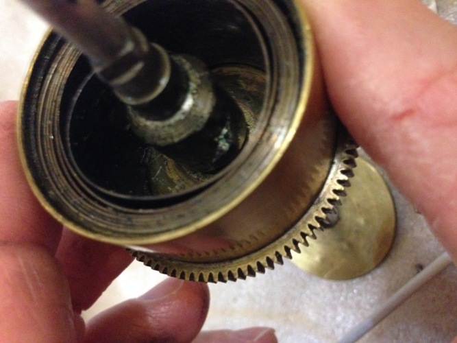

052.JPG [ 91.49 KiB | Osservato 2139 volte ]
051.JPG [ 93.93 KiB | Osservato 2139 volte ]
054.JPG [ 120.49 KiB | Osservato 2139 volte ]
Sorpresa !
abbiate pazienza se ai vostri problemi aggiungo i miei !
Francesco
Re: cilindro musicale scarico...
MessaggioInviato: mercoledì 18 gennaio 2017, 12:13
Messaggi: 20384
Tipico caso dove la molla andrebbe sostituita
come nella discussione qui: viewtopic.php?f=4&t=42953

OSSIGNORE ....e dove la trovo ? Non è più recuperabile ? Preciso che la foto è stata fatta quando ho svolto la molla per ripulirla ...
