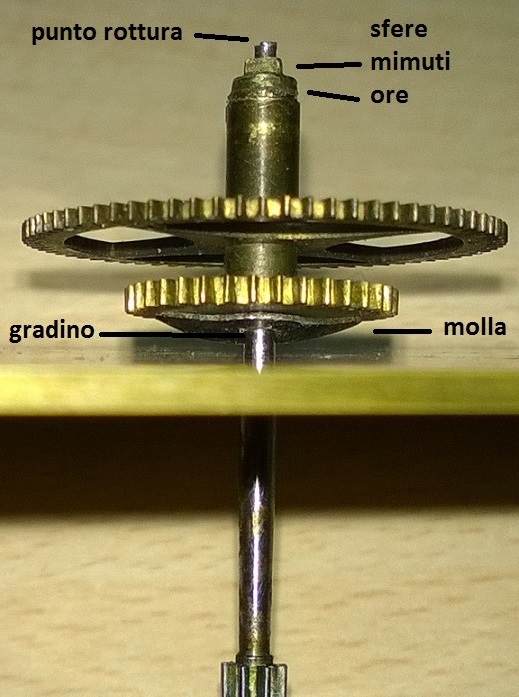

Click ha parzialmente centrato, il quadrante di porcellana è spesso, ma consente lo sporgere dell'insieme albero e terminali delle ruote ore e minuti del necessario ( vedi foto particolare del primo invio) per cui non c'è spazio, nemmeno sotto si può abassare, sora lo spillo ci sono solo 2mm.
Komarek ha capito mi si è rotto l'alberino in corrispondenza del foro di passaggio della caviglia conica di fissaggio della sfera dri minuti e la parte a sezione quadra c'è ancora intatta.
Per quanto riguarda il punto di rottura il foro era perpendicolare all'alberino e si è rotto facendo "saltare" l'ultimo pezzo.
l'insieme alberino e ruote delle lancette appoggia su una "lamella a molla", che insiste sul gradino che si forma tra l'ultmo tratto dell'alberino ed il successivo, metteva in pressione il movimento delle sfere una volta inserito il cuneo nel foro attualmente rotto, questa funzione e leggero gioco portano esattamente a livello i l terminale della sfera dei minuti co il foro, di conseguenza non vedo spazi disponibili.
Sicuramente voi ne sapete molto di più.
Rimonto l'insieme per farvi capire meglio e vi mando la foto del particolare.
grazie a tutti

Ieri pensavo di avere inviato un post, che invece devo essermi tenuto. Il mio pensiero è: essendosi verificata la rottura in corrispondenza al foro traverso di fissaggio della spina, lo spazio per posizionare la sfera dei minuti sul suo quadro c'è ancora.
Allora si potrebbe pensare di forare l'asse con una punta da 0,75 , filettare il foro con passo M1 e bloccare la sfera dei minuti con una vite M1 frontale?

a giudicare dall' ultima foto, ma bisognerebbe vedere anche la lancetta dei minuti, si potrebbe anche (e sarebbe il top), livellare bene la faccia con la rottura, poi fare un nuovo foro trasversale per la coppiglia (ben sottile) e ... basta.
Al limite, se necessario ridurre lo spessore della sfera dei minuti in modo che si possa infilare la coppiglia .... sarebbe il metodo più facile immaginabile per risolvere il problema :)

chattando con voi mi sono venute due idee
1)SI POTREBBE ABbASSARE IL GRADINO SU CUI POGGIA LA MOLLA DI 1 mm e poi procedere a rifare il foro sull'asse lasciando operare la molla ? (lo spazio c'è)
2)si potrebbe forare sia l'asse che, in corrispondenza, il profilo quadrato della sfera dei minuti ,facendo così corpo unico della ruota con l'asse, rendendo così inutile il presso della molla che rende possibile il movimento dell'insieme delle due ruote ?
se fosse percorribile una delle due strade, non ho gli attrezzi opportuni ne a tornire per abbassare, né a forare oggetti così sottili, nemmeno con il dremmel.
se ritenete giuste le mie supposizioni, qualcuno può aiutarmi ? naturalmente a mie spese.
oppure, come interloquisce o sottintende ATTILA, altre idee ?

A cosa serviva quel foro che teneva il pernio conico? Sotto al pernio vi era una rondella bombata che andava a premere come tenuta su la lancetta dei minuti.
Provo a sbilanciarmi pensando di non farmi troppo male, ma comunque ho a me vicina la cassetta del pronto soccorso.
Si rifinisce la punta dell'alberino e si fa un nuovo foro piccolo perché tanto ha il solo scopo di fermare la rondella per non fare uscire la sfera.
La rondella non sarà messa una bombata ma piatta, forse con lo spessore rimasto ci si potrebbe fare.
Attilio picchiami pure ma non mi fare troppo male, ho poche bende disponibili.
Click.

E' quello che penserei anche io ... ad occhio lo spazio ci potrebbe essere e sarebbe una grossa semplificazione.

Entrambi avete dato delle valide soluzioni,ma il nostro Amico non ha attrezzatura se non il dreamel
quindi al di la di fare un Buon lavoro rifacendola completamente o avere la fortuna di recuperarla in giro
penserei anche di maschiare il perno quel tanto che basta a modello della pendola Romanet-Morbie fissando il tutto con un dado
o altrimenti sempre senza attrezzatura e con l'uso di una lima o disco sul dreamel creare uno smusso da ambo le parti e fissano con un seager per tenere le sfere corrispondenti.
spero essere stato chiaro.
buona befana a tutti :2thumbs:

Attilio, io non l'ho mai fatto, ma tu pensi che non ce la farebbe con il dreamel a rimodellare la punta e poi fare un piccolo foro?
Penso che questa sia una soluzione facile più di quella di filettare l'alberino al quale poi dovrà trovare il dado giusto.(bloccandolo con il frenafiletti :stumm: )
Quella della rondella spaccata, invece mi sembra una soluzione un po' antiestetica.

si farebbe del male fisico non avendo maualità e in secondo piano dovrebbe prima stemprare e ritemprare, ma in principrio
ho il timore che si faccia del male.
2 proposta, si è vero è antiestetica ma salverebbe capra e cavoli, fino al momento che trovi la soluzione di sostituzione in toto dell'albero.
pero' come dicevo molti post fa queste sarebbero altre soluzioni, ora spetta a lui scegliere e valutare prima di mettere in pratica

Con l'attrezzatura a disposizione del nostro forumista si può fare ben poco.
Per non complicarsi la vita la soluzione più semplice si trova in questo post:
viewtopic.php?f=111&t=26362

ma se è temprato, non sarà difficile anche filettare?
