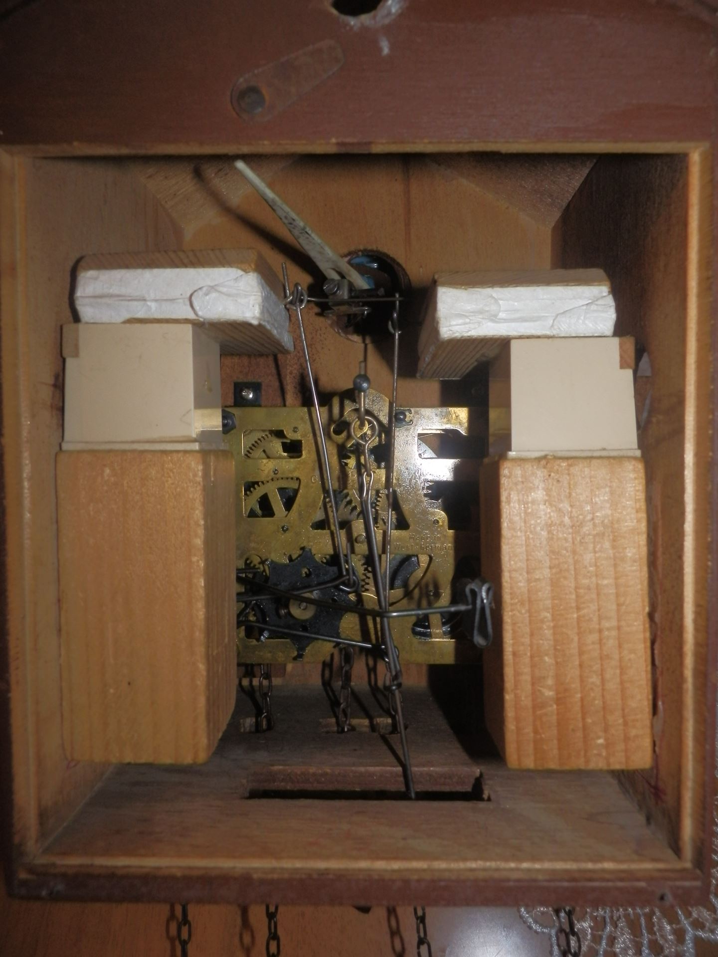

Ciao, ho provato a seguire i consigli ed ho smontato l'ingranaggio che regola l'ora.
La molla non è rotta o sganciata, come si puo' vedere dalle foto, l'ingranaggio gira in
entrambi i sensi senza dare blocco, sembra quasi che il la dentatura della ruota sia cosumata
e non tenga piu' il fermo.
Avete qualche link dove posso cercare in Milano dove trovare questo tipo di ricambi, ho trovato solo
link americani ed un negozio a Torino.
Grazie mille per i Vostri preziosi consigli.

sono riuscito a trovare l'ingranaggio da un forniturista di Milano e rimontare il tutto, facendo ripartire il cucù.
Funziona quasi tutto ed è anche preciso con l'orario ma ha un solo problemino, credo dovuto alla mia poca conoscenza della materia.
Il problema è il seguente, quando suona le ore apre e chiude la porticina in velocemente ed anche il suono iniziale e finale
sembrano dimezzati, sicuramente è qualcosa dovuto a come ho montato i soffietti ed il cucù, ma non riesco a capire.
Grazie mille per il Vostro sempre prezioso aiuto .

Ciao a tutti, sono ancora qui' con il mio problema ho provato ancora, ma non capisco perchè continua ad essere molto veloce l'apertura della porticina, e si apre e chiude ad ogni rintocco.
Non capisco cosa lo rende cosi veloce.

Anche a me è capitato che un cucù suonasse ogni rintocco e poi di seguito chiedeva la porta, esempio: esce 1 chiude la porta, esce 2 chiude la porta; e così dicendo, a me è capitato che fosse un problema dei leveraggi dell ucellino, puoi piegare a secondo di quello che fa le varie leve dell uccellino domani quando vado in laboratorio faccio una foto poi la metto così mi so spiegare meglio :) ciao un saluto a tutti Paolo.
