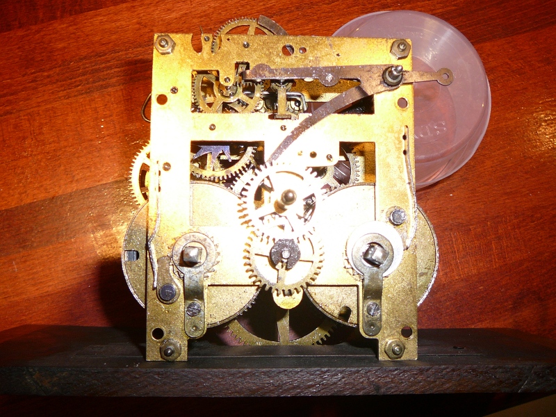

Stefal, rileggendo il tuo primo post, (non si carica la molla della suoneria)
descrivici meglio la situazione, e cioè: quando giri la chiave di carica gira
tutto (molla rotta) oppure giri la chiave e la molla la "respnge" indietro?
(molla del cricchetto rotta).
Se devi smontare tutto? non è detto, alcuni bariletti (contenitori delle molle)
sono smontabili sfilando il perno.
Di quale tipo siano i tuoi non saprei, speriamo qualcuno li conosca.
Facci sapere!

giro la chave e sembra che carichi ma dopo un giro si sente un click e sembra che la molla perda di tensione. La parte dell'orologio funziona correttamente anche se quando ho fatto le foto ho visto molto unto. Vediamo domani ....oggi se qualcuno la conosce.

Molla rotta, o forse solo il foro strappato dove aggancia all'interno del bariletto.
Vedendo dalle foto, credo che non rientri fra i movimenti che si possono sfilare gli alberini dei bariletti, ma andrà aperto completamente per estrarli, e poi una bella pulita è necessaria.
Se vuoi iniziare a smontare, comincia a togliere le lancette (c'è un pernio che le ferma all'alberino) e il quadrante, ci sono quattro piedini "colonnini" che entrano nei fori della platina sotto al quadrante fermati con dei perni conici, da sfilare tirandoli esternamente.
Poi...aspettare altre indicazioni. Non provare ad aprirlo togliendo i 4 dadi, è molto pericoloso. ASPETTA ISTRUZIONI.

il meccanismo va' smontato completamente onde avere a disposizione il
bariletto della molla che non aggancia, o rotta, o per altre cause .
Poi prendere le dovute decisioni come agire per la riparazione della stessa.
non puoi farlo da solo se non hai la dovuta esperienza.
questo e' il mio consiglio . Anch' io come suggerito da Click non credo che si
possano sfilare in questo modello i perni dei bariletti delle molle senza
smontare tutto . Junghans d' epoca .
Anche se tu avessi una molla nuova originale a portata di mano lo smontaggio
del meccanismo e' richiesto . poi lavaggio lubrificazione rimontaggio e fasatura.

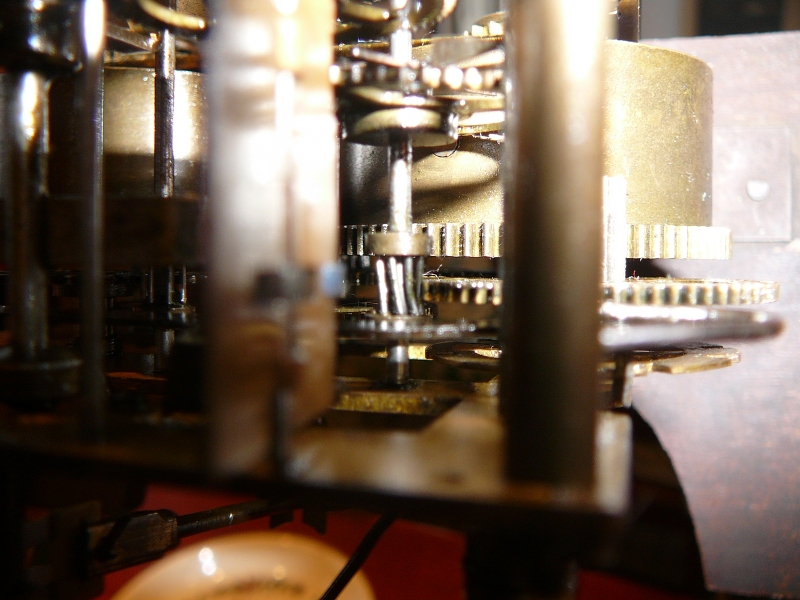

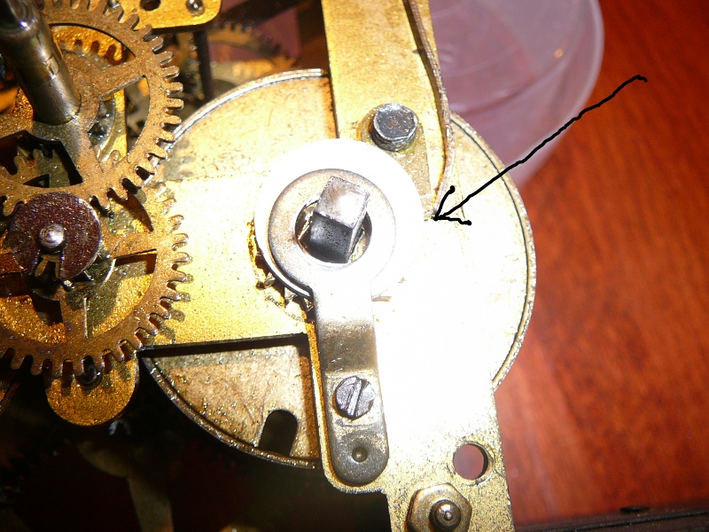

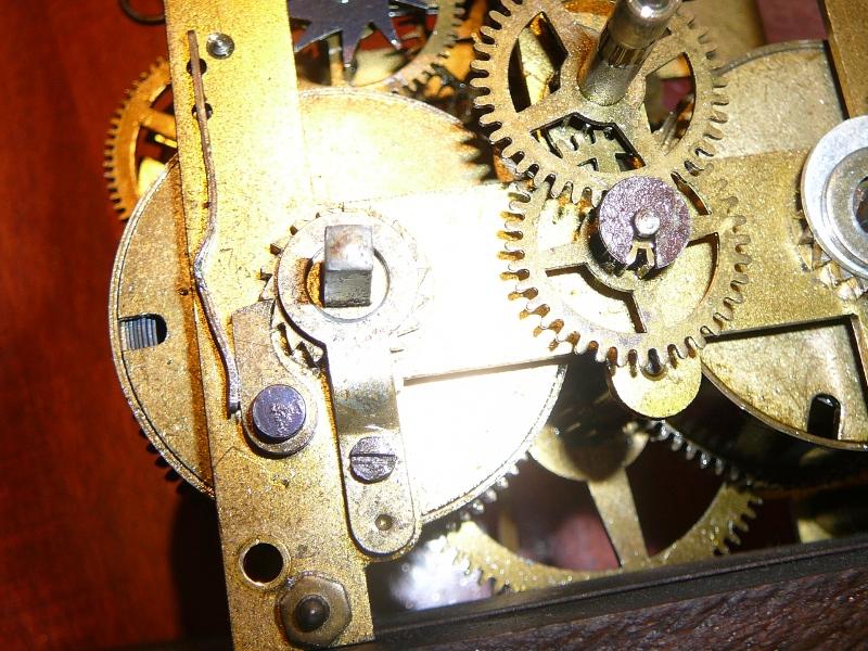

Ho smontato il quadrante e come da istruzioni mi sono fermato, ho fotografato e ho visto brutte cose a voi i commenti.
La molla è sicuramente rotto perchè se giro la chiave si vedono solo due spirali muoversi ed il resto rimane fermo
SEMBRA UN PEZZO AGGIUNTO non è di ottone
Non so come si chiama questo pezzo ma è sicuramente tutto storto
:sad: :sad: LASCIAMO PERDERE!!

Purtroppo andiamo male, quel pignone va rifatto , e sicuramente (purtroppo) il danno
non sarà limitato a quello. Questa è solo la mia opinione.
Attendiamo comunque pareri più esperti.

La rottura della molla molto probabilmente ha fatto altri danni oltre a quelli già visti in fotografia, verifica i denti delle ruote, e per un'analisi completa e fatta bene bisognerebbe smontare tutto il movimento.

e sì....... :cry: distrutte le ruote a gabbia ( almeno io le chiamo così )
di quel tipo di pendola trovi ancora qualcosa sai in fornitura, più che quello sono i fori , se ovalizzati... :-o
