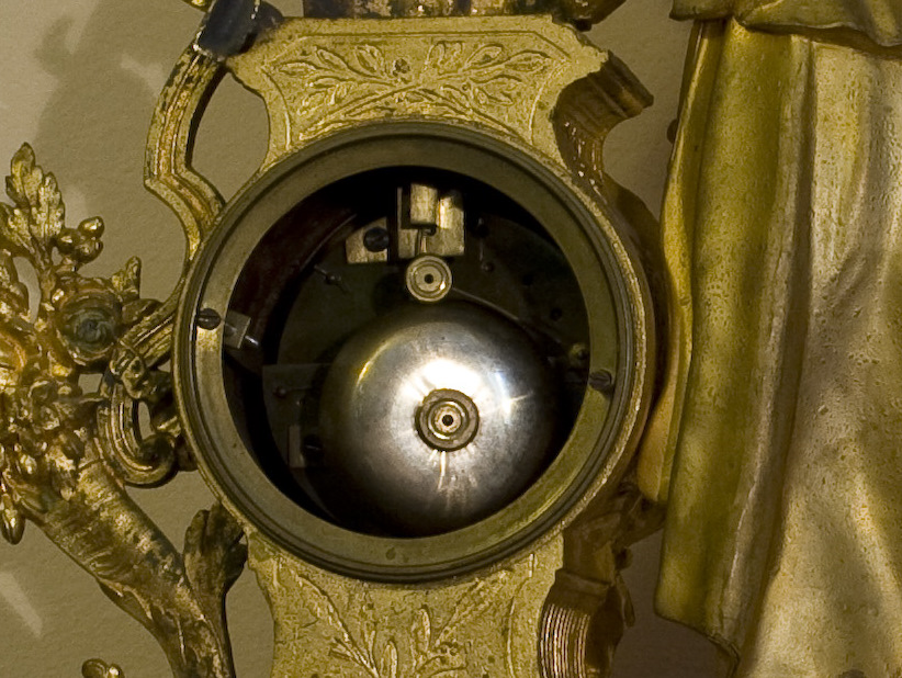

Ciao Giacomo!
ecco una foto della ghiera posta sul retro:

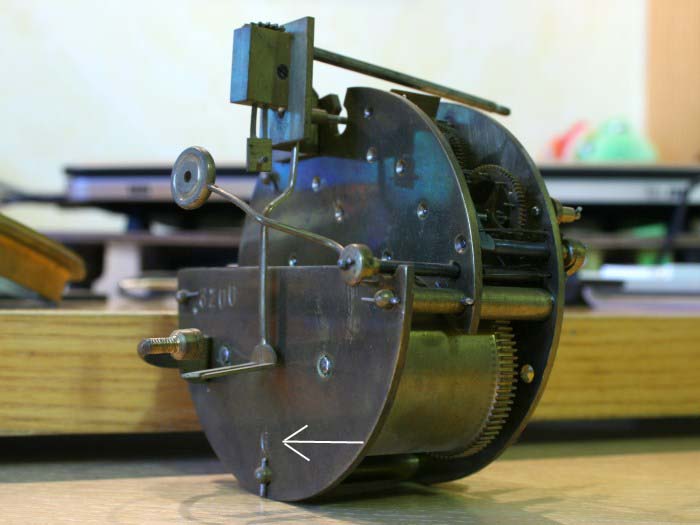

ciao Scarabeo sto ancora ammirando il meccanismo della Tua Parigina ....
ho notato che sulla platina posteriore sotto al perno che sostiene il
campanello c' e' un numero 3200 . avra' un reletivo significato .
La parola ai piu' esperti ...
Ancora saluti e complimenti .

Ciao Scarabeo
Questo movimento mi lascia un pò perplesso, monta una sospensione brocot post 1850 , ma non ha i ponticelli per trattenere i bariletti 8)
postebbe non essere Francese
se riesci fai un ingrandimento di questo particolare, possibilmente leggibile

Ciao, grazie per i commenti!
in prossimità della freccia è stampato il numero "6"....

MMMmmm... sembrava uno stemma, getto la spugna, spero che qualcuno ti dia info dettagliate perchè ora sono curioso anche io.

il numero 6 indica solamente la lunghezza del pendolo ( pollici francesi )

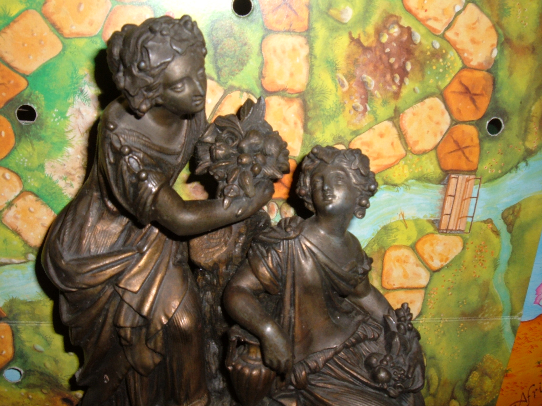

penso anch'io che non sia francese , non ho mai visto delle molle cosi' larghe , non capisco l'utilita' . per me e' databile ai primi 900 . dalle ultime foto sono quasi certo che la statua sia in bronzo .
saluti mariner

in effetti è tutto un po' strano!
dell'origine francese dell'orologio sono quasi sicuro...
la parigina è stata comprata in tarda età dalla mamma della bisnonna della venditrice durante un viaggio in francia... inoltre sul retro del piedistallo in legno è presente una scritta in francese che attesta una revisione con di fianco la data '98...
il movimento è ben rifinito, ma dal vivo mi ha dato l'impressione di essere fatto interamente a mano, comprese le platine che presentano le limatura che ne hanno dato la forma... non potrebbe essere il frutto della fantasia di qualche artigiano?
attendiamo di vedere cosa ne pensa Giacomo!! :D

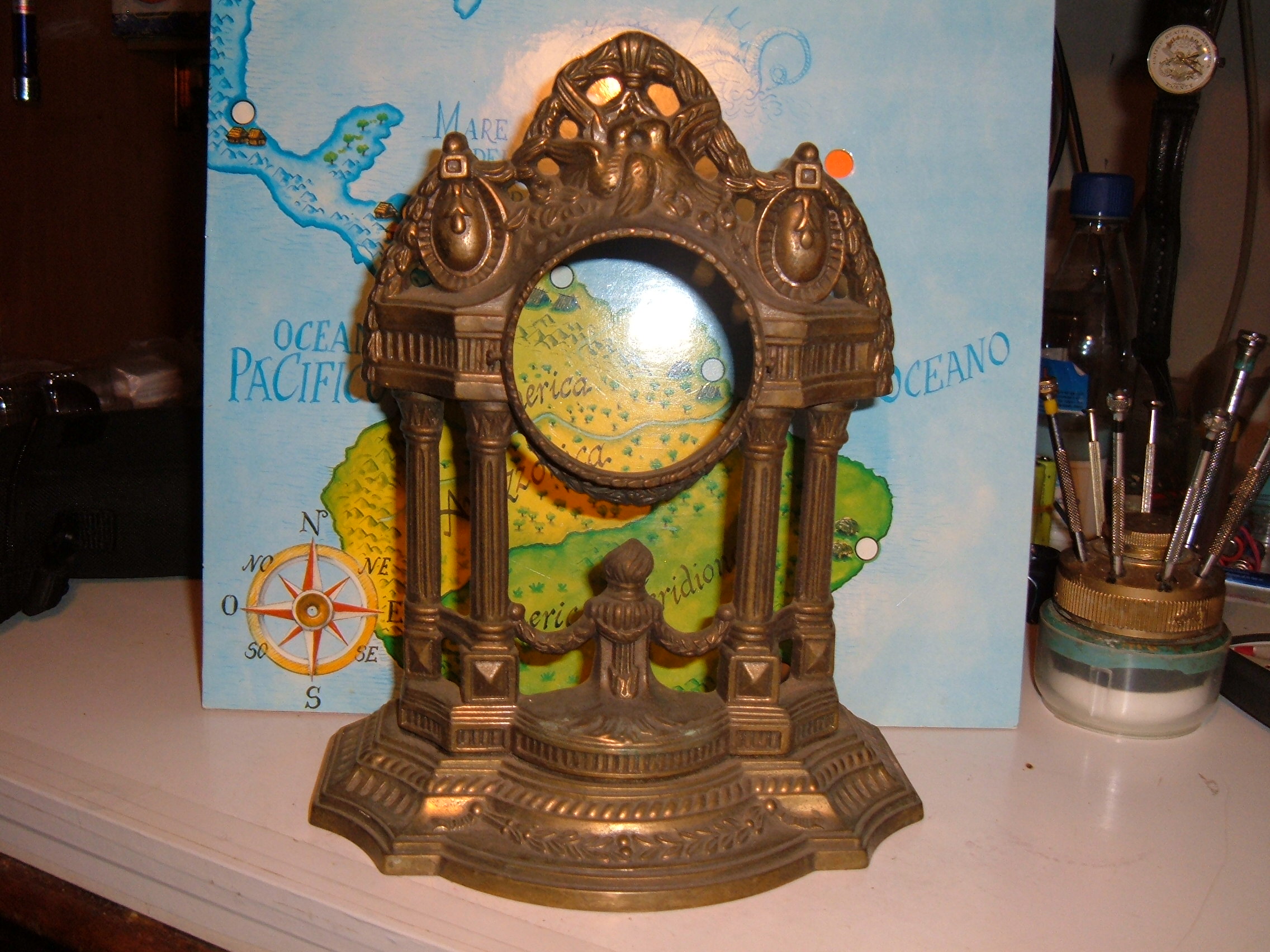

e magari entrasse qua' ...diametro 64 mm
foto

il mio però non ha minimamnete la predisposizione per lo sportelino frontale, dovuto senz'altro al fatto che il mio orologio era sotto campana...
X Ernesto:
Ciao Ernesto!
il diametro è di circa 10,5cm, quindi troppo grande per la cassa che mostri!

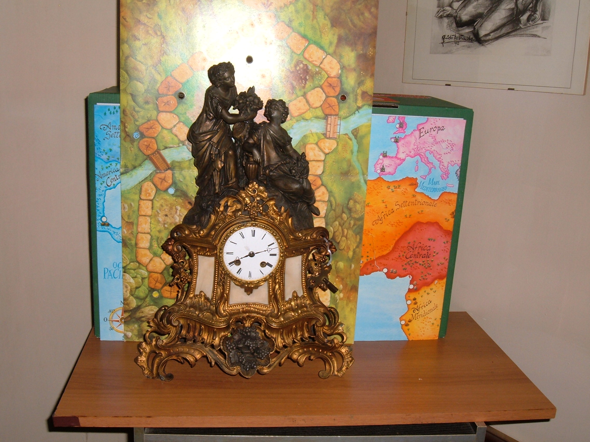

JCH ha scritto:
Tecnicamente parlando:
- non è una pendola che è nata con sportelli, ne anteriori ne posteriori
- la campana di vetro non era di "serie" se il possessore la voleva acquistare la acquistava, se no, se lo teneva cosi, sul comò o sul camino.
- la macchina è della serie economica, non è rifinita molto bene, se non ricordo male dovrebbe essere HAC
- la datazione, visto che ha anche il pescatore e non ruota spartiore, (esiste lo stesso modello, anteriore come tempo, con ruota spartiore) dalla sospensione e dalle rifiniture, io la daterei fine 800, precisamente verso il 1890.
- non è un collage di pezzi vari ne per la cassa ne per il movimento.
Spero di esserti stato di aiuto
beh direi che mi hai fatto un'analisi perfetta e completa, ti ringrazio molto!!
il movimento anche a prima vista non sembrava particolarmente rifinito nemmeno a me!
questo orologio l'ho preso perchè tra tutte le parigine viste fino ad adesso questa è quella che mi ha dato più emozioni nel vederla!
esteticamente mi piace da morire, fino ad oggi non ho visto nemmeno in foto una parigina che mi piaccia più di questa(dal vivo presenta una ricchezza di dettagli che trovo strabiliante!)
e in orologi come questo, l'effetto, penso che sia la cosa che conta di più!
il fatto di sapere che monta un movimento economico mi fa passare tutte le angosce di farla marciare quotidiamente! ora è revisionata e lubrificata, ma anche se si dovesse consumare con gli anni, non perderò un'opera meccanica di alto livello!! :eek:
toglimi una curiosità: ma le casse come venivano realizzate?
nella mia molte particolari fissati tramite gganci a scompara, ma la struttura portante non presenta segni di parti fuse tra loro...
venivano fatte con uno stampo tutto d'un pezzo?!?
è possibile trovare una parigina identica alla mia o venivano fatte tutte diverse una dall'altra?!?
grazie mille!

JCH ha scritto:
solitamente le casse venivano fatte a fusione, quindi con stampi, dunque in serie, come quasi tutte le parigi "commerciali".
bene bene, sto scoprendo un sacco di cose interessanti!
l'ultima domanda poi non ti stresso più!
parlando del vil denaro una spesa di 300euro per la mia parigina ci può stare oppure ho speso troppo?
io per il prezzo mi sono basato sul gusto personale e sui prezzi che vedo nei vari mercatini dove per piccole parigine scalcagnate mi sparano 500/700euro... le uniche che trovo economiche sono quelle in marmo nero dalla forma squadrata che trovo sui 200euro...
