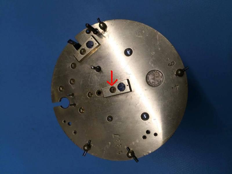

Questo orologio non lo finirò mai, adesso dopo aver rimontato tutte le ruote e chiuso le platine mi sono accorto che anche il pivot della ruota principale del treno del tempo è rotta :wallbash: :wallbash:
Devo riaprire tutto, ma sopratutto non posso usare i cappucci per ripararla vista la scarsità di spazio AAAHHHHH!!!! ho voglia di prendere e buttare tutto nella spazzatura.
Necessita pausa riflessiva!!!!!!

Ciao Alessandro, ma ti si è rotto rimontandolo o non ti eri accorto che era rotto.
Fai foto dell'alberino quando l'hai smontato. Essendo più grosso può darsi che riesci a forarlo.

Caro Sergio non mi ero reso conto che fosse rotto quando l'ho rimontato. Appena lo smonto faccio le foto dell'albero, vediamo se riesco a forarlo oppure cerco tra i meccanismi da "cannabilizzare" se ne ho uno uguale

Ciao Alessandro, casomai vedi su Tic Tac Broc, negozio Ebay Francia e cerca: roue de centre et de chaussee pour mouvement de pendule / horloge . Vi sono di diverse misure.

Porcaccia miseria Alessandro, questa non ci andava :(
Se non trovi il pezzo dall'altra parigina che hai oppure online sul sito consigliato da Sergio, concordo con lui che non rimane che forare l'asse.....dalle foto non si capisce bene il diametro ma non penso "enorme" 8-)
Mi raccomando......non ti abbattere e prenditi il tempo che ci va :tv:

Non capendo bene come sia fatta quella ruota forse potresti mettere una foto con magari qualche misura, per me che non conosco ma anche per qualcuno che magari ne avesse una.
