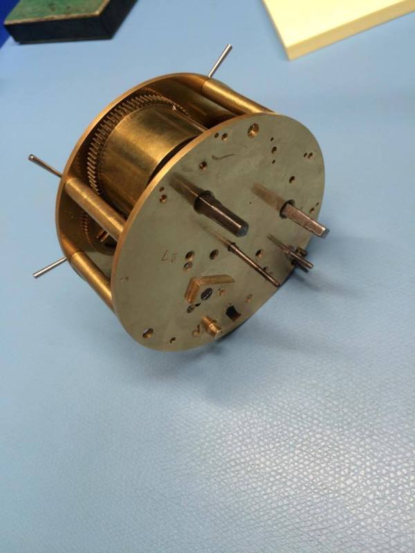

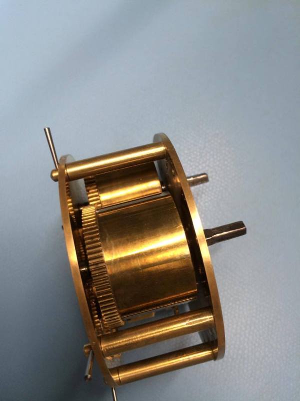

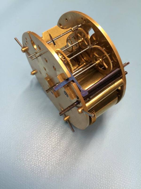

un altro piccolo passetto rimontato il meccanismo, per buona parte, con la farfallina con i cappucci.
Una domanda da profano ma oltre alle sedi dei pivot, si oliano anche i denti delle varie ruote ?!! :shock: :shock:

Re: Parigina disastrata
MessaggioInviato: lunedì 27 novembre 2017, 17:18
Iscritto il: martedì 30 agosto 2016, 16:08
Messaggi: 699
Provincia: firenze
grazie Calico
MessaggioInviato: lunedì 27 novembre 2017, 19:13
Dai dai Alessandro che ci sei [E-VV] ::-OK
Belle le spinette a chiusura del movimento (forse ancora un tantino lunghe), dove te le procuri se posso chiedere :grin:
Nel regno delle idee tutto dipende dall’entusiasmo … nel mondo reale tutto si basa sulla perseveranza......non l'ho scritto io ma Goethe :wink:
:hallo:

JCH ha scritto:
non si lubrificano mai i denti delle ruote ;-)
hei, sono le 8:10 am e tu sei già nel futuro alle 9:10 am; lo abbiamo sempre sospettato che il capo è TROPPO AVANTI....
:hallo: carlo

Paolo le spinette le devo ancora aggiustare le ho messe solo per bloccare la platina, e le ho comprate su Cousin.uk insieme hai cappucci.
Le foto le ho messe per far vedere come era la bandierina con i cappucci....
