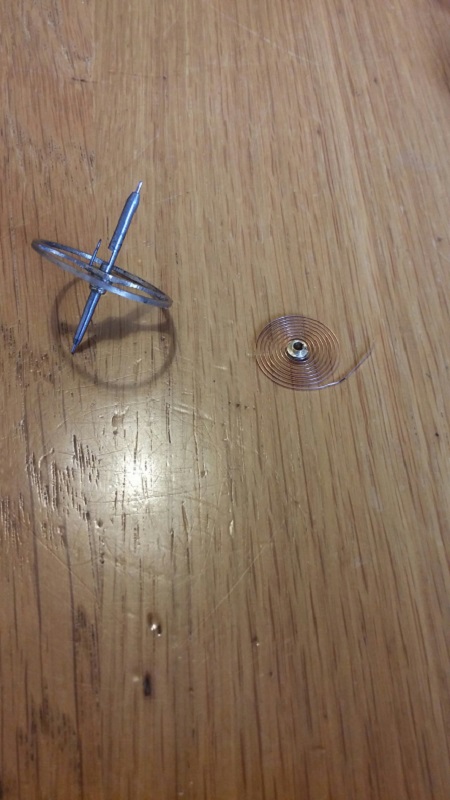

Ciao, ora veramente non fate l'onda perchè sono nella C...a fino al collo.
Ho fatto come consigliato (giustamente) tolto piombini per appesantire bilanciere, preso spirale tolta e ho cercato di rifare giri alla spirale come da foto inviatemi, e...... è venuto fuori un casino. Ora ho provato a mettere spirale che avevo, ma non c'è modo di farlo andare. Foto con peso come richiesto. Solo bilanciere 2gr. spirale 1gr.
............AIUTATEMI..... perchè prendo il martello.

MessaggioInviato: mercoledì 26 aprile 2017, 15:05
Messaggi: 2111
Provincia: FIRENZE
Non scoraggiarti e lascia il martello dove riposa, se hai bisogno di aiuto possiamo fissare un giorno e insieme possiamo vedere di salvare anche questo orologio.

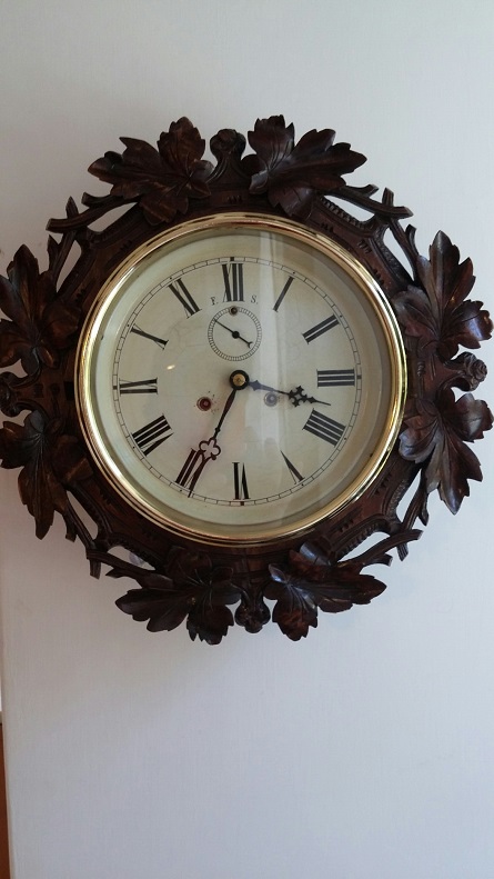

Ciao, :up: :up: E' stata dura ma ci sono riuscito, anche seguendo le foto messe da Click e la sua disponibilità a venire a vederlo,(abitiamo a 10 min di distanza) un giorno intero cercando di rimettere in forma la spirale, monta, prova,rismonta,prova...............
finchè non ho trovato il punto giusto. Ne più pesi a compensare ne altro,funziona molto bene. :2thumbs: :2thumbs: :2thumbs:
Vi metto foto dell'orologio appeso, ho trovato e montato anche cerchio e vetro di chiusura. ::-OK ::-OK ::-OK ::-OK
Dalle foto si vede la lancettina dei secondi che si è mossa. FUNZIONA !!!!!!!!!!!!!!!!!!!

Re: Che orologio è..........
MessaggioInviato: domenica 30 aprile 2017, 19:47
Messaggi: 2849
Località: Colle Val d'Elsa
Provincia: SI
Complimenti veramente sinceri ... a me le spirali mi terrorizzano, eppure prima o poi dovrò affrontare le mie paure.
MessaggioInviato: domenica 30 aprile 2017, 21:01
::-perfect bel risultato.
Avessi anche io click a portata di mano :(
Comunque ottimo lavoro Sergio.
