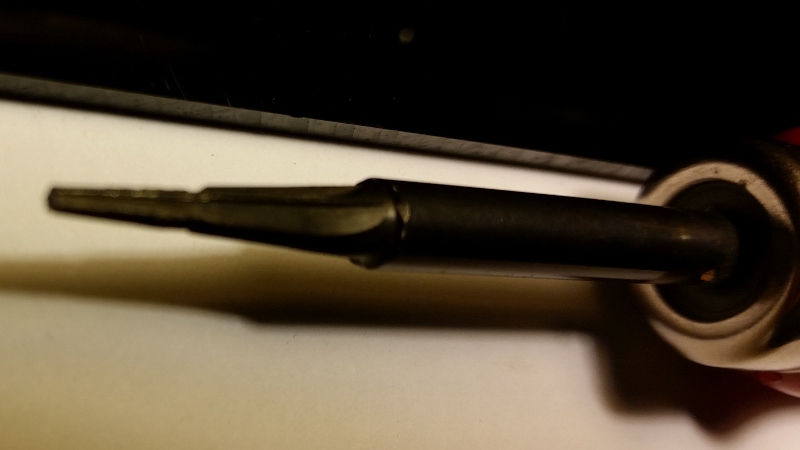

Indispensabile per un certo tipo di operazioni.

DAC ha scritto:
servirà in modo generico ad "allargare" ?
Non è un alesatore, troppo conico per esserlo.

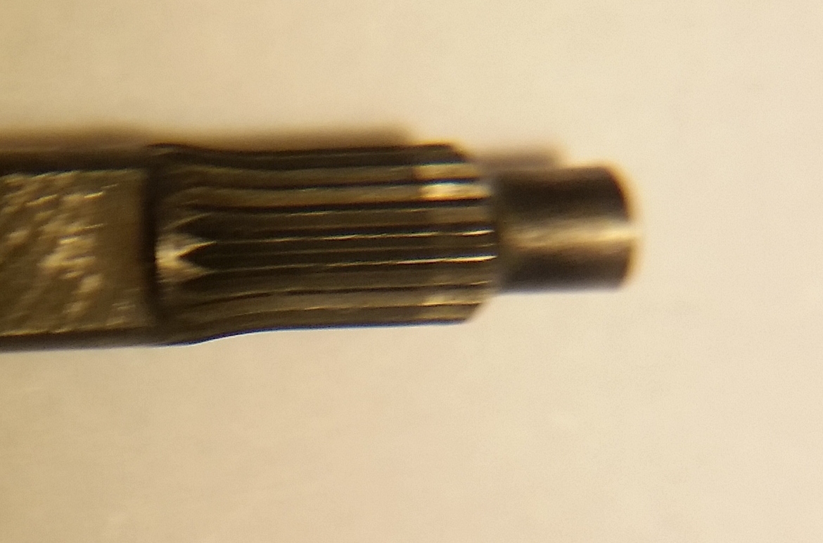

No Ignazio, certamente ti ha tratto in inganno la poca definizione della punta. Si tratta di una punta conica dalle forti lame, adatte per agganciarsi all'acciaio. Può essere utile osservare il verso di lavoro di quelle lame. Le irregolarità che si vedono lungo di esse, sono dovete a rotture.

A rigenerare i fori ovalizzati delle pendolo da rimboccolare? Ciao Astorre

È per la piccola orologeria, e lavora in senso antiorario. .....

MacGyver ha scritto:
A questo punto direi che serve per svitare i canotti dalle casse. :lupe: :help:

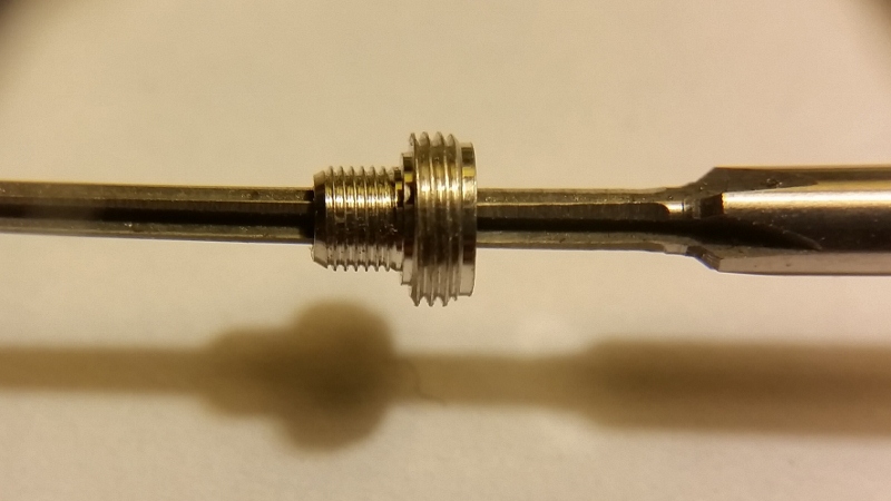

E questo serve per proseguire nell'operazione, lui avvita.
Ma perché non usare la chiave per avvitare anche per svitare?

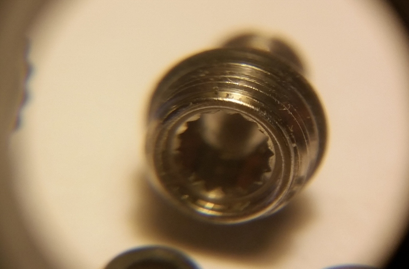

Questo è un tubo nuovo con la scanalatura interna per avvitare.

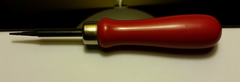

E per concludere: alesaggio dell'interno del tubo, per permettere l'inserimento del corpo interno della corona.

Calico ha scritto:
Era tra gli attrezzi di famiglia?
Si, con tutta la gamma Rolex delle chiavi maschio, degli alesatori e dei portautensili.
