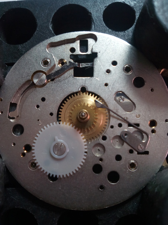

Propongo questo quesito in questa sezione perchè secondo me le risposte "fantasiose" sono aperte a tutti ...
di solito nel disco dei giorni c'è un foro per poter spostare la molletta di ritegno e mettere il disco in posizione
File_000.jpeg [ 130.35 KiB | Osservato 10637 volte ]
qui in questo disco il foro non c'è ... ::boccaap ...
quindi la domanda è .....
File_001.jpeg [ 131.01 KiB | Osservato 10637 volte ]
Come si fa a mettere il disco in posizione ???

anche il datario dell'umf 32 non ha la forchettina eppure è tenuto fermo dal quadrante stesso per mezzo di una "molla di cala"

Anche il bfg 866 CLD, il disco numerico si poggia direttamente sula molla che deve essere orientata dal basso...

Ti armi di trapano e fai il buco :mrgreen: 8-) 8-)

e ora vi dico come ho fatto .....
Senza fare il buco .... che non è un idea malvagia :grin:

File_003.jpeg [ 141.3 KiB | Osservato 10568 volte ]
un piccolo pezzo di filo interdentale ....
.... girato attorno alla molletta ....
si mette il disco in posizione ....
e poi si sfila il filo che , non facendo spessore, permette di lasciare il disco dove si trova ....

Ho provato anche io ma l'oliatore fa spessore e non si riesce a mettere il disco in posizione ...
il disco non ha nessun gioco perchè non è previsto nessun anello elastico per fermarlo ....
è la molla stessa che lo tiene fermo sul piano ...
