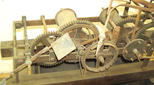

Orologio della chiesa di Munchen

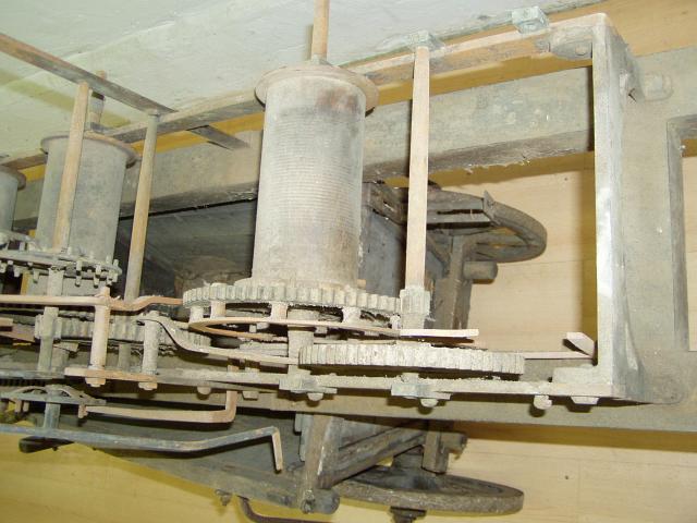

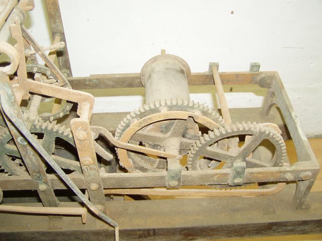

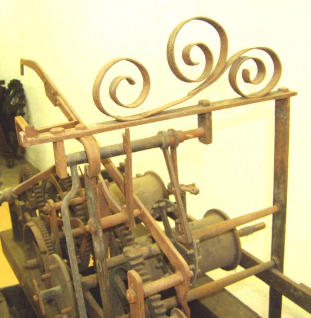

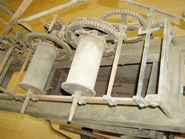

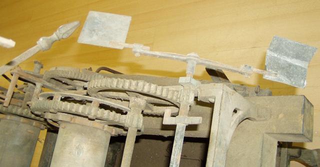

Mi sono preso un bel lavoro per questo inverno, quando il lavoro è poco :D

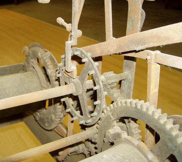

Ha uno scappamento a caviglie particolare
MessaggioInviato: sabato 6 ottobre 2007, 11:56
Messaggi: 3455
Località: Empoli (Fi)
Provincia: Empoli
Scappamento a caviglie derivato da quello di Amond.
Nel 1753 J.A.Lepaute presentò il suo scappamento simile a quello di Amond, ma la ruota monta due ranghi di caviglie contrapposti su i due lati della ruota .
Così costruito presentava nuovi vantaggi, i riposi e gli impulsi, avvenivano ad uguale distanza dal centro dell'ancora.
Lepaute aveva anche previsto anche caviglie semicilindriche che permettevano di diminuire l'ampiezza della caduta.
Ma non mi sembra questo il caso, dalle foto le caviglie dell'ancora sembrano di sezione tonda. :smoker:
