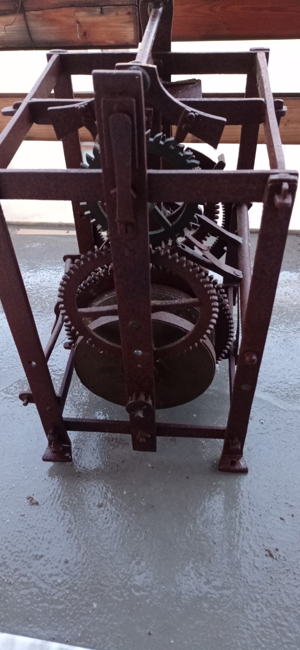

Salve ragazzi è da un po' di tempo che non ci sentiamo vi presento uno dei miei tanti acquisti che oltre ad essere un ammasso di ruggine non so di cosa si tratti.... aspetto un vostro parere....l orologio è alto un 50 cm e largo 35 per un peso di 30kg

Caspita.....30kg di ferro in 50cm :o
Son proprio curioso di sapere a che tipo di orologio appartiene un simile meccanismo :-P
Potrebbe essere un orologio da torretta??

Può darsi,anche a me sembra un orologio da torre anche se di solito sono molto più grandi...in tanti anni non ho mai visto qualcosa del genere magari sotto quella ruggine ci sarà qualche marchio sarebbe molto utile ora non so che fare o lo porto a fare una sabbiatura o vado di elettrolisi

8-) Questo è davvero una sfida...per conto mio..potrebbe essere un qualsiasi ingranaggio, da quello che mi riesce di vedere :roll:

ciao ben tornato !! sabbiatura no!! elettrolisi si! ma aspetta pareri più qualificati del mio dai vari esperti del forum 8-)

Io penserei davvero che si tratta di un bel meccanismo di orologio da torre di piccole dimensioni, una meraviglia: sono invidioso ...
Mi pare manca di pendolo e sospensione ma in ogni modo sarebbe utile avere una foto frontale, poi sono sicuro che gli esperti potranno dare informazioni . Buon lavoro!

La foto del frontale c'è manca un ruotismo che dovrebbe essere quello delle ore (non ho messo la foto) per il pendolo lo si fa come la sospensione.... Sarà un restauro molto lungo, in questi giorni provo a fare l elettrolisi su una ruota speriamo funzioni cmq rimane sempre l incognita di sapere di che genere d orologio si tratti

Orologio da palazzo, epoca fine 700/inizio 800, costruzione a castello, scappamento ad ancora e suoneria alla romana con ribotta (?)
Facile ed interessante da restaurare, date le condizioni suggerisco smontaggio completo, micropallinatura o sabbiatura dei vari componenti
poi trattamento di fosfatazione nera .
Per successive valutazioni servono foto più dettagliate !

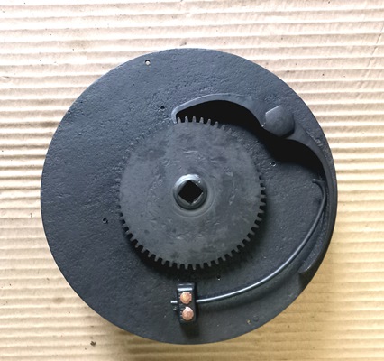

Purtroppo ho già smontato l orologio e non ho fatto tante foto( essendo un movimento facile da riassemblare )ho provato nei scorsi giorni a fare l elettrolisi ovviamente pezzo x pezzo ma il risultato non mi ha soddisfatto quindi l orologio è partito per la sabbiatura, ora aspetto il risultato penso alla seconda fase la fosfatazione..non riesco ha trovare nessuno nelle mie zone che fa questi trattamenti in alternativa so che non è la stessa cosa ma sì può usare un brunitore?

Salvo da queste foto mi sembra manchi tutto l'apparato di ricarica dei pesi con relativi cricchetti.
Inoltre dall'asse del bariletto treno tempo esce già il movimento per la lancetta dei minuti che fa 1 giro/ora poi
questo viene rapportato nella minuteria a 1/12 per la lancetta ore. Manca però sull'orologio un disco con 60 tacche per
posizionare/correggere l'ora esatta ed il leveraggio "pescatore" per l'avvio suoneria

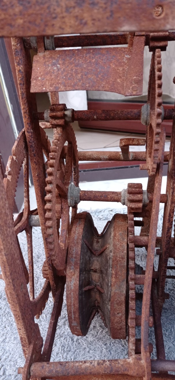

Ti mostro la foto del bariletto fatta prima di inviare tutto a sabbiare, usa un sistema diverso dal tuo ma funziona, per quanto riguarda la ruota la tengo pure ma non ho foto

Dimenticavo inciso sul legno del bariletto ho trovato dei numeri romani "xii" sa cosa stanno ad indicare di certo non la data
