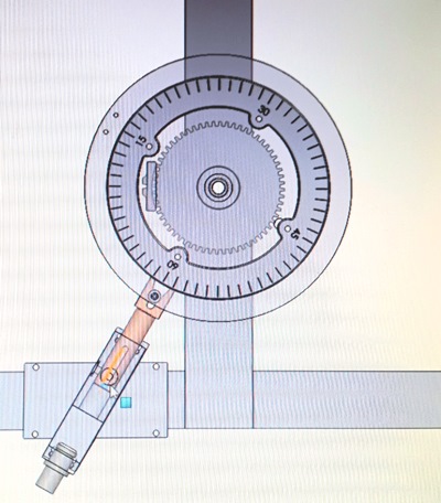

Il dispositivo sincronizzatore sarà dietro questo quadrante minuti e sarà composto da un attuatore
elettromeccanico comandato dal segnale radio DCF77 di Francoforte. La sincronizzazione verrà eseguita
ogni 24 ore in maniera automatica per contenere " l'errore di inseguimento" entro i 30 secondi .
Gli inglesi correggono l'orario mediante un dispositivo magnetico che agisce sull'oscillazione del pendolo,
soluzione molto più delicata e complessa specialmente sui vecchi orologi da torre.

Questo è il "concept" del sincronizzatore ora esatta per gli orologi monumentali.
Questa applicazione si rende necessaria sugli orologi da campanile che si trovano mediamente a 20 metri di altezza poichè
quando tira vento forte si crea un effetto vela che fa oscillare il campanile di qualche centimetro, ciò disturba il periodo del pendolo
in maniera significativa (2 sec/h). Quando l'oscillazione del pendolo è concorde con l'ondeggiare del campanile l'orologio
accelera mentre quando la spinta è ortogonale al movimento del pendolo questi ritarda. Questo dispositivo ha la funzione di
riportare ogni 24 ore l'orologio in sincronia con l'ora esatta.

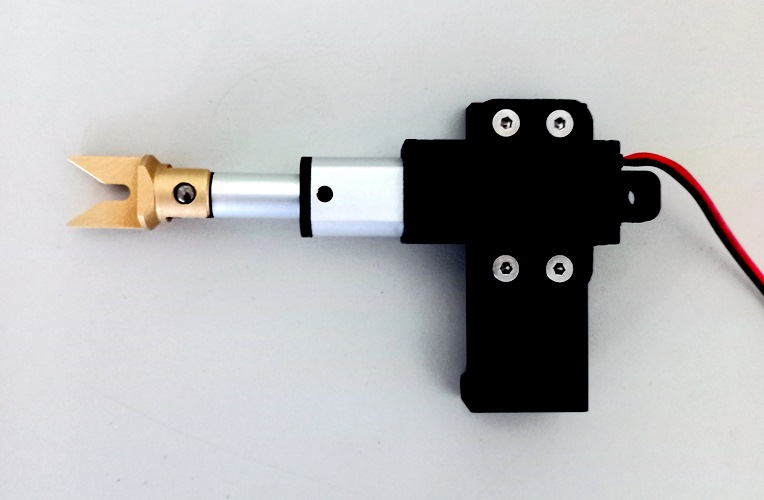

Questa è l'unità meccatronica che gestisce la sincronizzazione dell'ora esatta.

Questo è un nuovo tipo di sincronizzatore realizzato con attuatore meccatronico per un piccolo orologio da palazzo.
