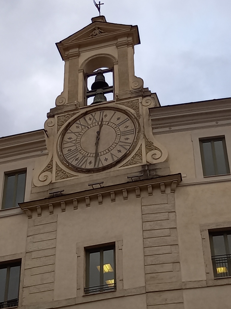

Leggere a mezza pagina a destra :D
20240116_180709.jpg [ 274.1 KiB | Osservato 212 volte ]

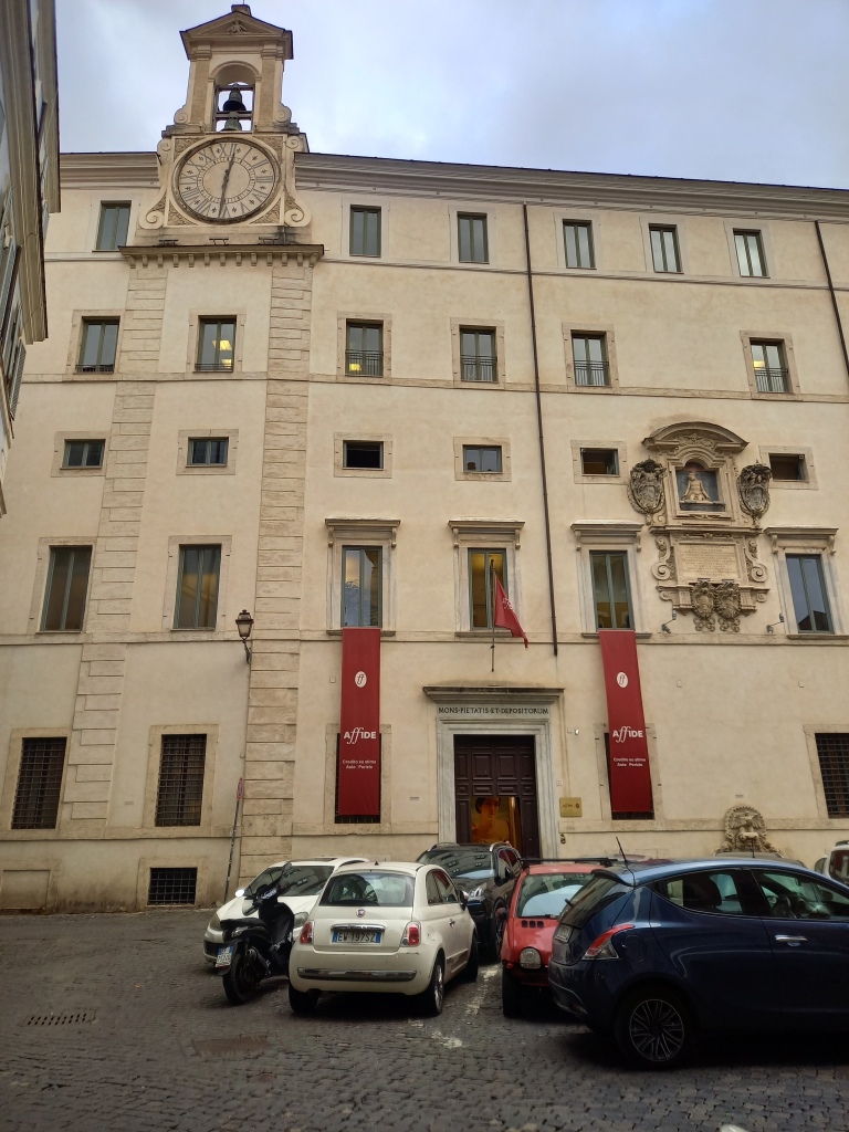

Sono andato a fare un sopraluogo all'orologio oggetto di discussione.
Metto un pò di foto e fate voi le analisi del caso.
La piazza dove c'è il Monte di Pietà (dei pegni, ora Affide).
totale piazza.jpg [ 305.19 KiB | Osservato 134 volte ]
L'ora reale è 14:51 (forse è matto davvero :D )
orario reale 14.51.jpg [ 227.17 KiB | Osservato 134 volte ]
Dopo quasi un'ora, orario reale 15.45 :shock:
orario reale 15.45.jpg [ 216.86 KiB | Osservato 134 volte ]

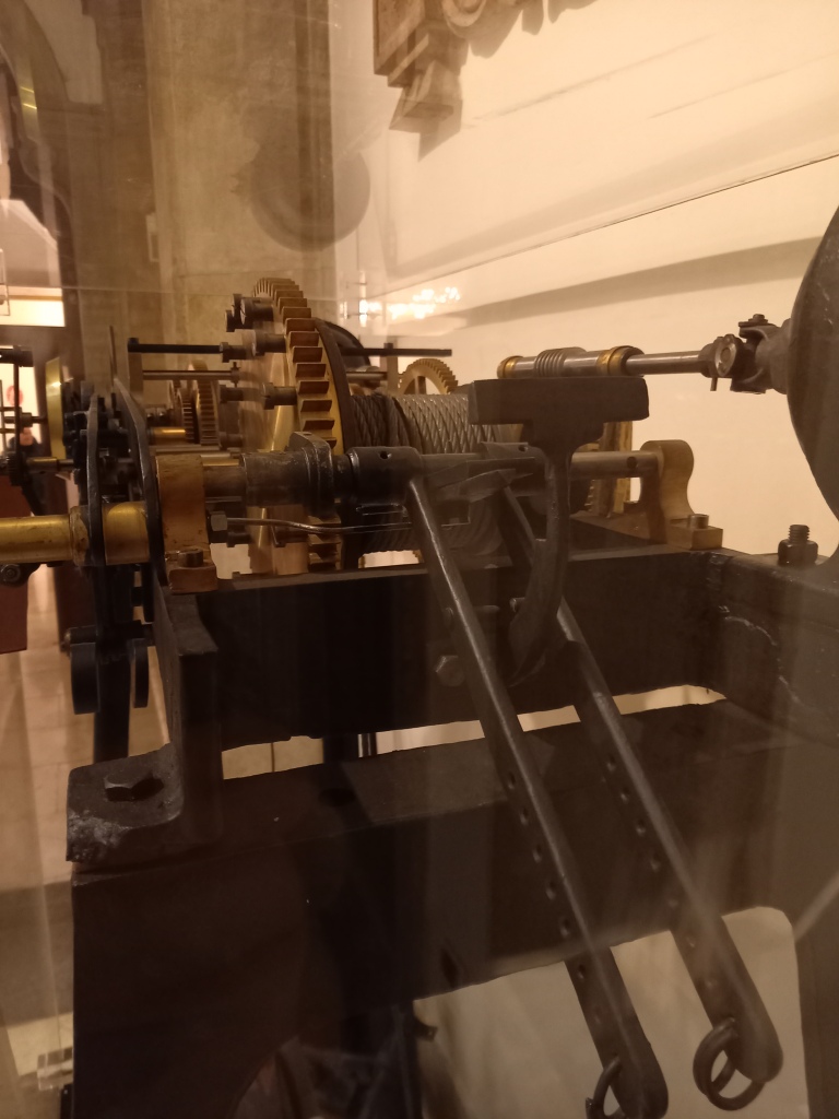

Nella teca all'interno del palazzo
cartello.jpg [ 155.02 KiB | Osservato 134 volte ]
20240118_145347.jpg [ 209.08 KiB | Osservato 134 volte ]
20240118_145358.jpg [ 201.24 KiB | Osservato 134 volte ]
20240118_145409.jpg [ 183.8 KiB | Osservato 134 volte ]
20240118_145415.jpg [ 147.26 KiB | Osservato 134 volte ]
20240118_145425.jpg [ 186.26 KiB | Osservato 134 volte ]
20240118_145450.jpg [ 235.79 KiB | Osservato 134 volte ]

Grazie per le foto dell' antico e interessante meccanismo e anche per quelle del quadrante attuale.
Per quanto riguarda l'ora ho verificato con altri sistemi orari e che solitamente si possono trovare sugli orologi solari.
Quindi con riferimento alla seconda foto (ore reali 15:45, sul quadrante 12:31) :
- non segna ore italiche (sarebbero le 22:44 circa)
- non segna ora italiche da campanile (sarebbero le 22:14 circa)
- non segna ore babilonesi (sarebbero le 08:06 circa)
- non segna ore temporali (sarebbero le 10:22 circa)
- non segna l'ora vera locale (sarebbero le 15:25 circa)
- non segna il tempo medio locale (sarebbero le 15:35 circa)
- non segna il tempo vero del fuso (sarebbero le 15:35 circa)
- non segna l'ora di un altro fuso perchè tra le due foto sono passati 54 minuti ma sul quadrante solo 40 (tra fuso e fuso la differenza è di 60 minuti).
Se utilizza un altro sistema orario mi sembra molto strano che la cosa non sia documentata nemmeno sull'antico orologio nella teca.
E dato che quello nella teca è del XIX secolo, nella storia ne sono passati almeno 3 di orologi (quello del XVIII secolo, del XIX e l'attuale) e quindi non mi pare plausibile che il presunto sabotaggio fatto dal primo orologiaio sia stato poi riportato anche nei successivi meccanismi.
Per ora deduco che semplicemente l'attuale orologio ritarda di circa 15/16 minuti ogni ora per un malfunzionamento e quindi non segnerà mai la stessa ora nello stesso momento delle varie giornate ... mi sa che ha bisogno di una bella revisione ... costosa e qualcuno si è inventato la leggenda ... :-P
La questione rimane comunque aperta, se esiste una valida spiegazione in proposito sarà certamente una cosa interessante e curiosa da sapere.

Giancarlo grazie del bel servizio e siccome sei quasi di casa io suggerirei :
1. Verificare o chiedere se l'orologio attuale è meccanico o elettrico/elettronico
2. Se è meccanico mappare le lancette con l'ora reale alle ore 9 poi alle 12 e alle 15
3. Fotografare o video dello scappamento dell'orologio
Personalmente ritengo sia un problema di regolazione e di cattiva manutenzione
che, volendo lo puoi risolvere anche tu... se mai dietro suggerimenti !
"Drive the impossible"
Ultima modifica di dko il venerdì 19 gennaio 2024, 17:26, modificato 1 volta in totale.

jumpjack ha scritto:
Ma quei cavi non sono per il "motore a gravità"?
Forse il motore è solo per ricaricarlo, senza dover andare ogni giorno su a girare una manovella?
Esatto i motori (se noti ne ha due uno per ogni peso) servono per riavvolgere i cavi ed alzare i pesi i quali poi per gravità scendono facendo funzionare tutto il meccanismo.
Alberto io non vedo motori elettrici di ricarica pesi ma semplicemente le funi di acciaio che collegano i barilotti o
tamburi di avvolgimento con i pesi appoggiati a terra !
