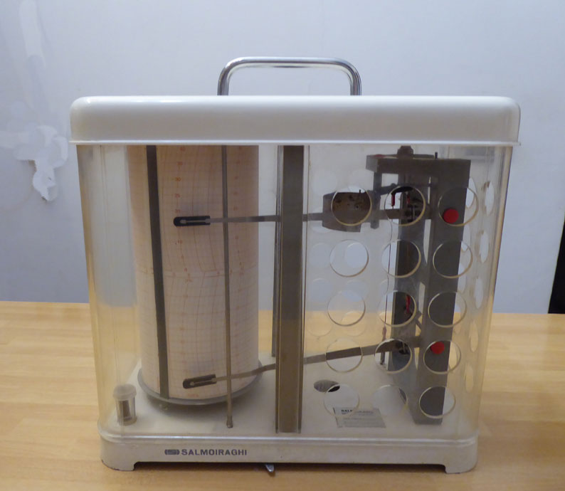

Eccolo in tutto il suo splendore :mrgreen: ,però non riesco a farlo scrivere,non trovo l'inchiostro :wallbash:
igro.jpg [ 76.07 KiB | Osservato 265 volte ]
Qualche idea??

ma il problema è l'inchiostro o altro?

Ma l'inchiostro è per caso una china o qualcosa di più particolare? Se fosse una china di quelle per le vecchie stilografiche puoi trovarlo

Piero descrivi come e da dove proviene l’inchiostro, altrimenti è difficile capire come trovare una soluzione.

Ciao Piero, non vorrei dire una fesseria ma credo che lìinchiostro, che si mette nel pennino a vaschetta, sia quello usato per le penne biro (quelle di una volta con la cannuccia) non credo che si trovi in vendita nelle cartolerie. Ma puoi sempre prendere le cannucce delle biro, svuotarle con una siringa e poi provare a riempire la vaschetta del pennino.
Se ho detto una castroneria, caro Piero scusami. 8-)

E' lo stesso problema che ho anch'io, ne possiedo uno simile, acquistato dieci anni fa e funziona ancora con un ottimo movimento meccanico da orologeria ; mi ero procurato anche i diagrammi, ne ho una buona scorta, ache se costano un po; testato recentemente i pennini scrivono debolmente, quindi accolgo e trovo buono il suggerimento di Albyxyno !
Grazie ! :2thumbs:

Ci vorrebbe un inchiostro ad olio perchè quelli ad acqua all'aperto asciugano subito :-?

normale inchiostro con l'aggiunta di glicerina,si può usare anche quello per i timbri in gomma.

Grazie Daniele, anche perchè ero propenso se tenerlo ancora o no, il problema era questo ; è uno strumento che se posizionato correttamente diventa molto interessante, è bello confrontare i diagrammi di volta in volta, per controllare l'umidità e la temperatura, la carica dura una settimana .
