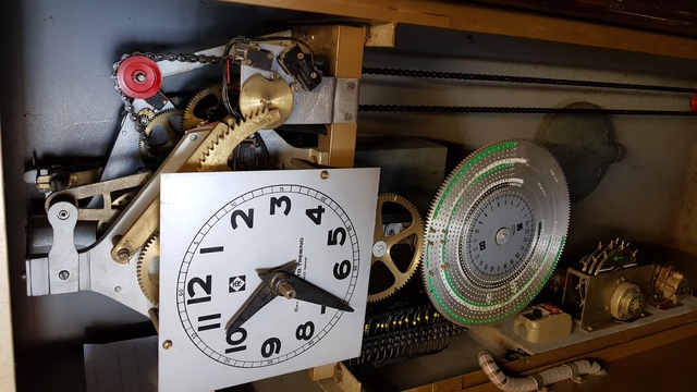

Con questo post voglio raccontarvi come è nata la mia passione per gli orologi meccanici.
Vivo in un piccolo paese di 900 anime dove tutti si conoscono e avendo un passato da manutentore c'è sempre qualcuno che cerca di rifilarmi qualcosa da aggiustare… :wallbash: ma non divaghiamo…

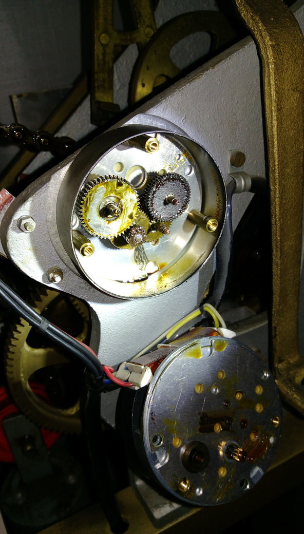

Dopo alcuni mesi in cui il campanile del paese non funzionava più è stato deciso di chiamare il costruttore per una riparazione dell'orologio, ma dopo un breve sopralluogo ci è stata suggerita la sostituzione in blocco con un orologio elettronico con una spesa di diverse migliaia di euro. Visto che di questi tempi i fondi scarseggiano un po' dappertutto mi è stato chiesto di dare un' occhiata per vedere se fosse riparabile :noidea: Ho individuato quasi subito che il problema era nel motorino che alza il peso di carica, quindi l'orologio marciava finche il peso non toccava terra e poi si fermava.
Dopo aver smontato la parte meccanica ed estratto il motorino ho visto che si era rotto un perno di un ingranaggio di rinvio all'interno del motorino stesso e non riuscendo a trovare il ricambio, da ignorante ho pensato di forare la ruota e piantare per interferenza un perno ricavato da una punta decimale. Rimontato e fatto ripartire, a distanza di un anno funziona ancora [E-VV] non vi nascondo la sorpresa dopo essermi documentato sia su questo forum che altrove che è una procedura comune nella pendoleria. Da allora sono diventato il "custode" dell'orologio della torre anche se non dispongo dello schema elettrico (che ho cercato di ricavare per deduzione…) e cercherò di farlo funzionare ancora a lungo. Ho ancora molto da imparare in questo vasto mondo di orologi dove grazie a voi :cheers: ogni giorno scopro qualche trucco nuovo; termino il mio "pippotto" con qualche foto…
