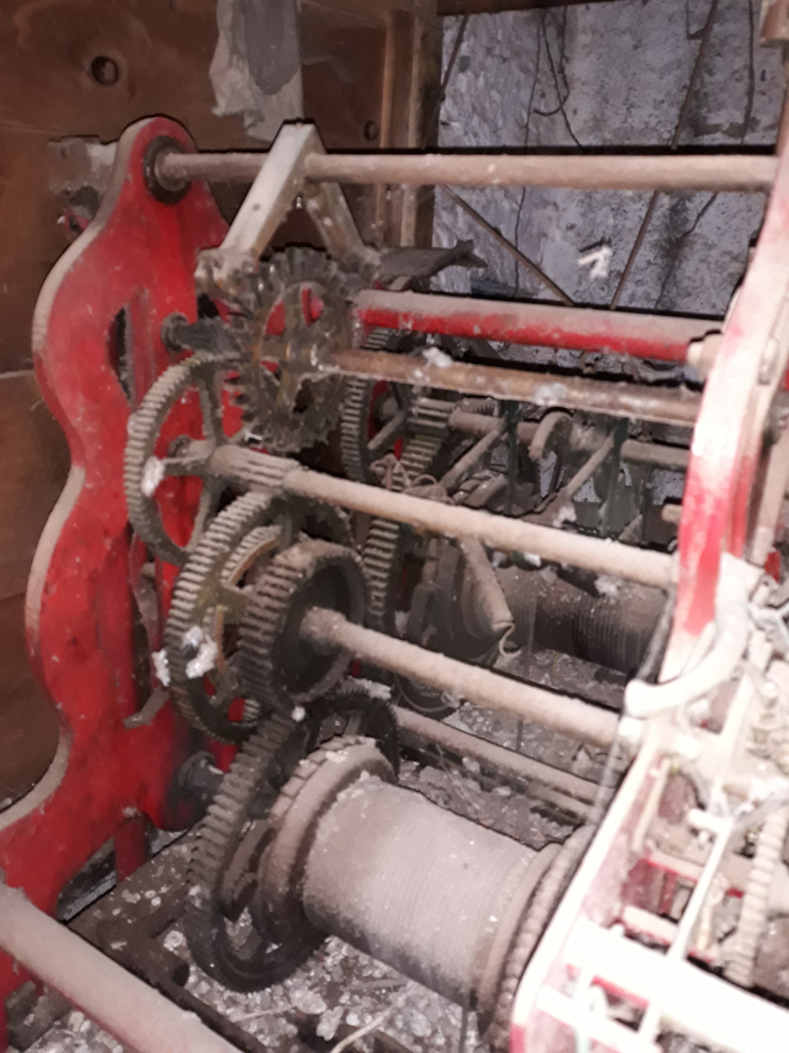

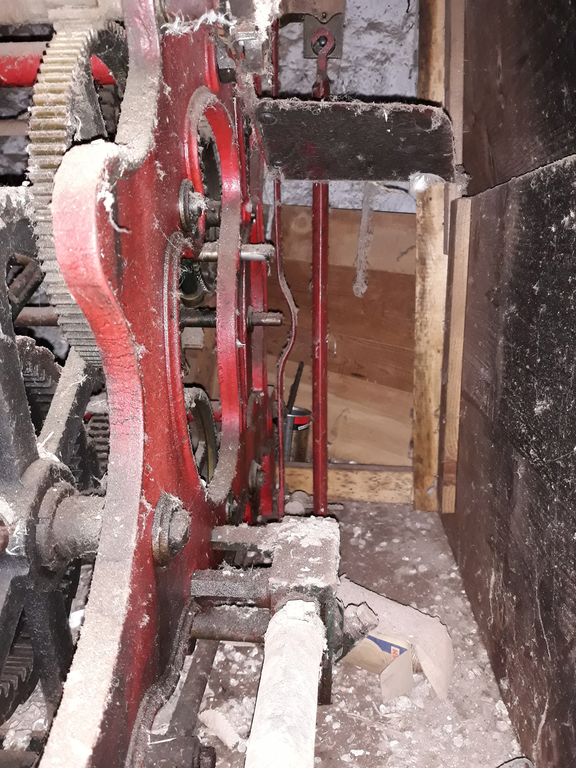

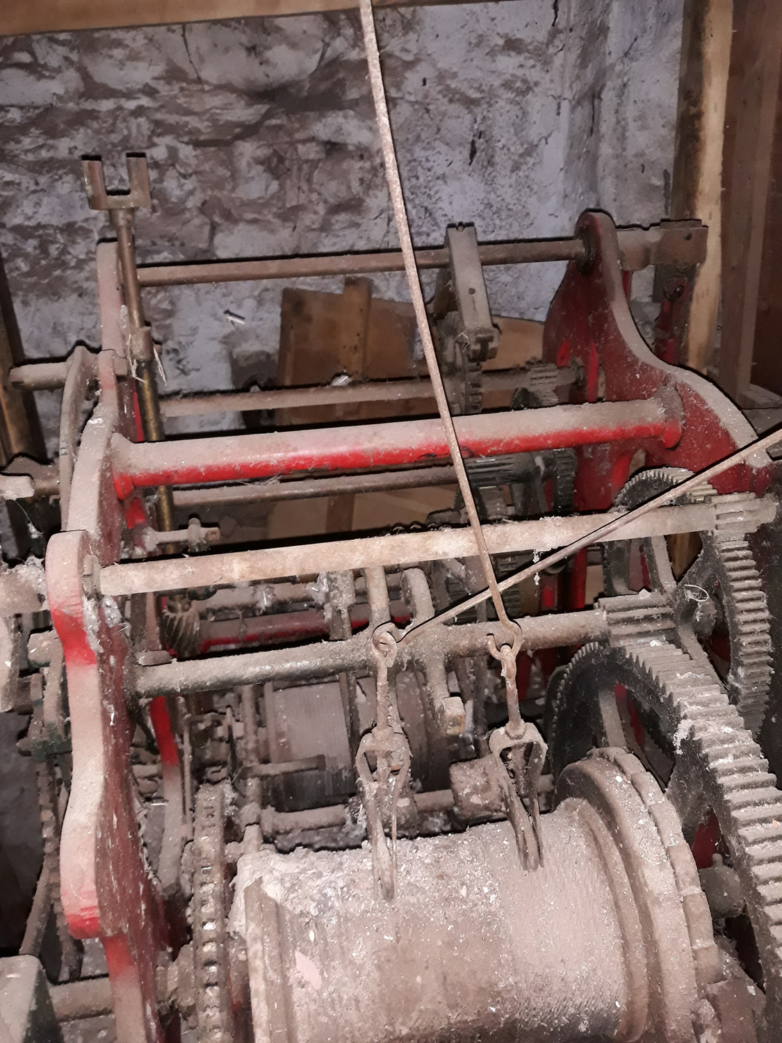

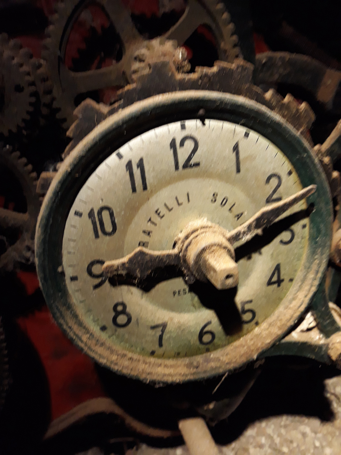

come ho scritto nella mia presentazione ho intrappreso il restauro del vecchio meccanismo dell'orologio del campanile della chiesa del mio paese e sono quasi giunto all'arrivo della mia impresa.
Si tratta di un meccanismo SOLARI presumibilmente degli anni '50 che riporta stampigliato il numero 2 177.Penso sia particolare perchè ha due comandi di campane e suona ogni 15 minuti,sia le ore che i quarti d'ora,cioè per es. alle 15 e 45 suona tre rintocchi con il comando delle ore e tre rintocchi con il comando dei quarti d'ora.Quindi,la suoneria più lunga è quella delle 12 e 45 che suona dodici rintocchi con il comando delle ore e tre rintocchi con quello dei quarti d'ora.Ha un ricarico dei pesi ogni sei ore con comando elettrico ed il tutto è ritornato perfettamente funzionante.
Seguono alcune foto , prima e durante il restauro.
Commento file: prima
20190514_150126.jpg [ 1.3 MiB | Osservato 339 volte ]
20190514_150141.jpg [ 1.15 MiB | Osservato 339 volte ]
20190514_150153.jpg [ 932.63 KiB | Osservato 339 volte ]
20190514_150203.jpg [ 893.22 KiB | Osservato 339 volte ]
20190514_150606.jpg [ 1.28 MiB | Osservato 339 volte ]

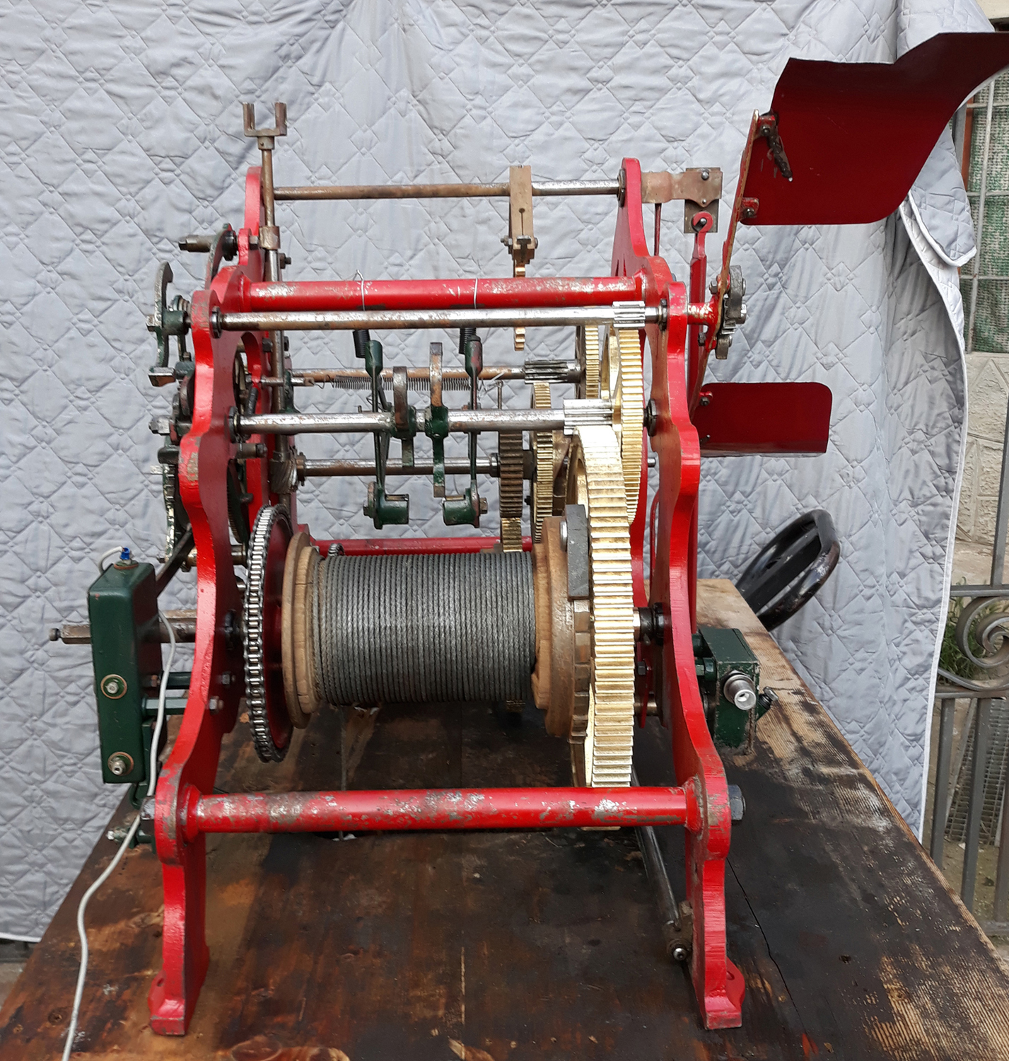

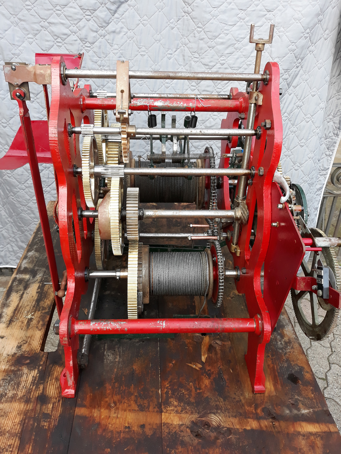

E adesso il durante......
Commento file: durante
20190623_195348.jpg [ 1.35 MiB | Osservato 338 volte ]
20190623_195437.jpg [ 1.69 MiB | Osservato 338 volte ]
20190623_195445.jpg [ 1.39 MiB | Osservato 338 volte ]
20190623_195543.jpg [ 1.47 MiB | Osservato 338 volte ]
20190623_195547.jpg [ 1.44 MiB | Osservato 338 volte ]
20190623_195656.jpg [ 1.52 MiB | Osservato 338 volte ]
20190623_195727.jpg [ 1.54 MiB | Osservato 338 volte ]
