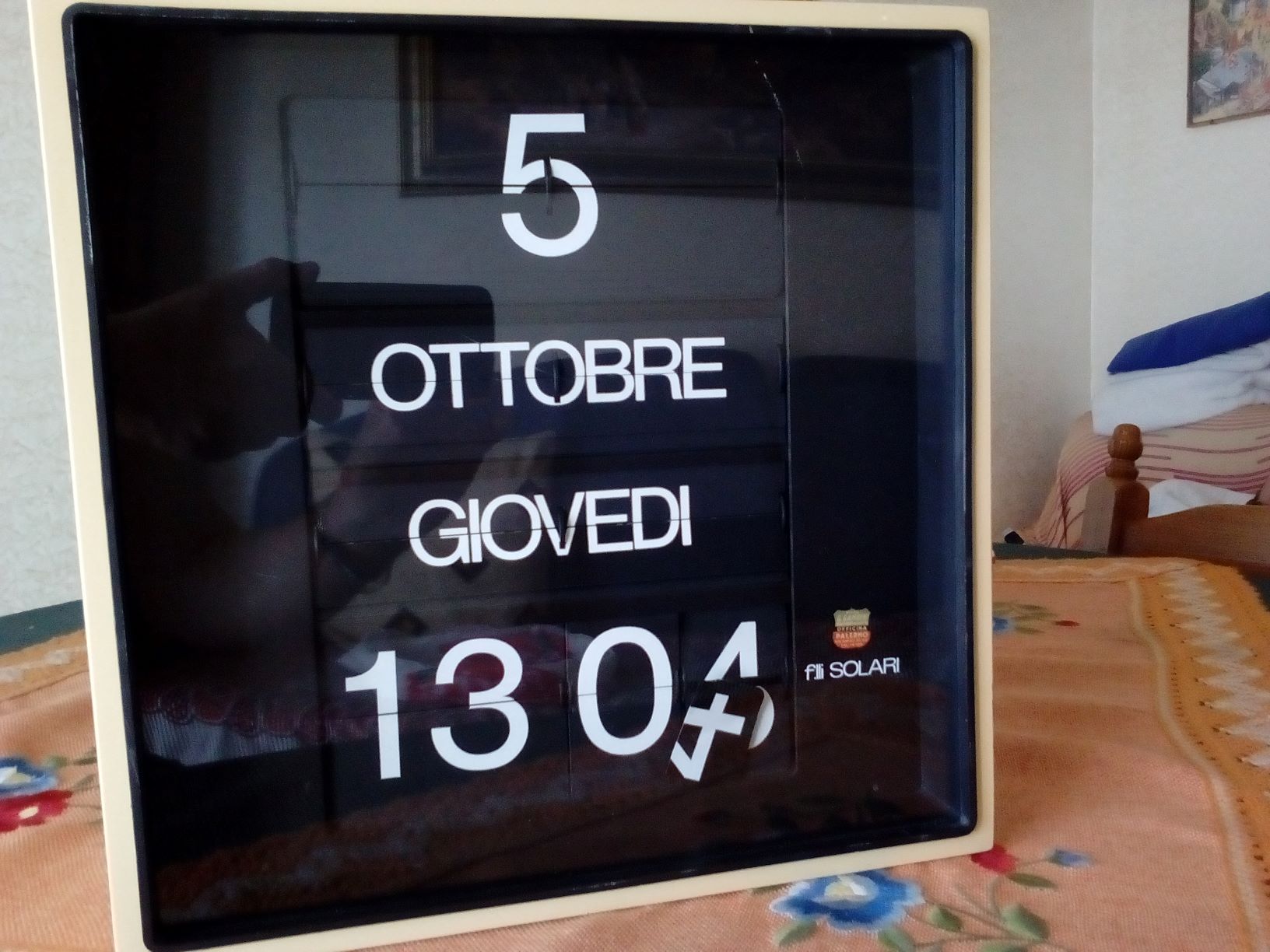

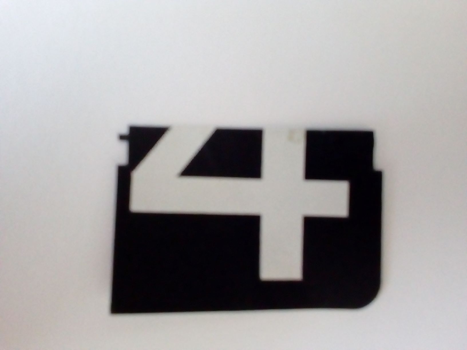

Buongiorno a tutti, sono riuscito a trovare un solar ma l'ho messo da parte sia per mancanza di tempo sia per mancanza di istruzioni. Qualcuno è in possesso del manuale di istruzione? Ho cercato ma non sono riuscito a trovare niente, praticamente (per adesso) non so dove mettere le mani. Dimenticavo ho trovato il cartellino del nr.4 fuori dell'alloggiamento perche ha la punta dx di inserimento rotta si può trovare? Ringrazio, anticipatamente, tutti coloro che mi potranno dare aiuto per questo orologio.
Buona giornata a tutti.
Mi riprometto di postare delle foto.

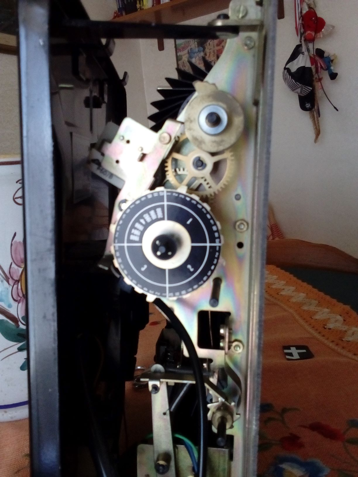

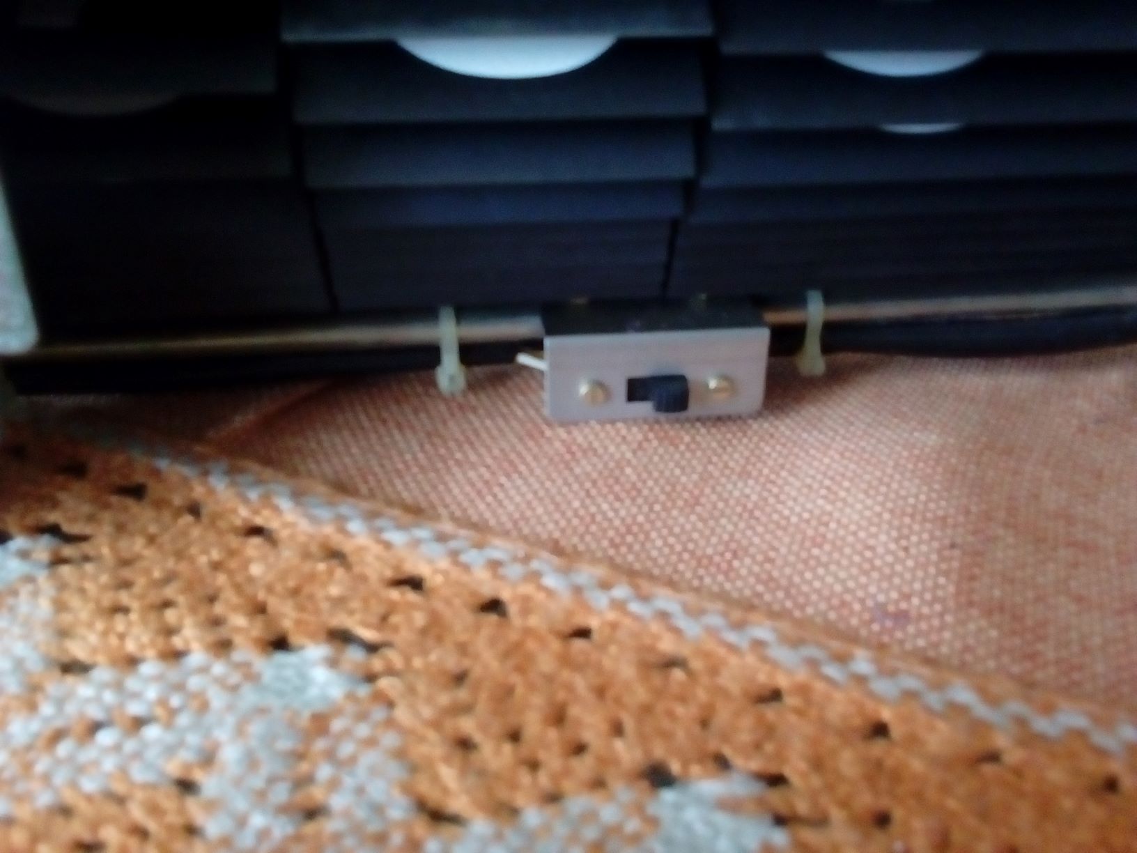

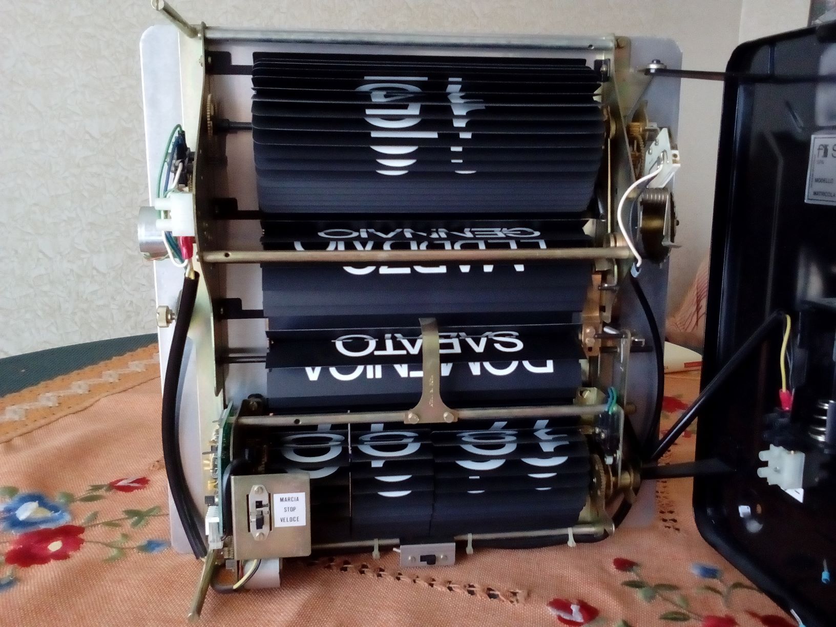

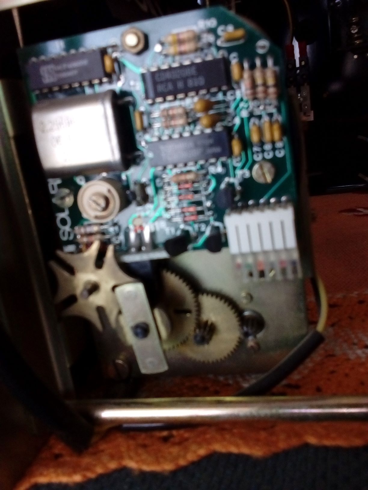

Come promesso ecco le foto, scusate la qualità.
Aspetto notizie per farlo funzionare. Grazie a tutti.

Tic..Tac.. c'è nessuno? Questo solar può funzionare anche a 220 volt?
Oppure si può usare un semplice caricabatteria per cellulare da 4,5 volt a posto delle 3 batterie torce?

Ne ho avuti alcuni sottomano , in quello della foto manca tutta la parte dell'alimentazione.
Di solito una schedina con trasformatore un raddrizzatore e qualche condensatore sulla stessa basetta sono montate 4 batterie ncd da 1.2 volt per un totale di 4.8 volt che mantengono l'orologio in funzione per circa 2 giorni in mancanza della 220v. Puoi alimentarlo con un carica cellulare facendo attenzione alla polarità pena la frittura dell'elettronica.
Il deviatore verticale serve per l'arresto , la marcia o l'avanzamento veloce delle ore-minuti-giorni della settimana . Quello orizzontale in basso per l'avanzamento veloce dei giorno del mese-mesi .La parola per le regolazioni meccaniche la lascio a chi più esperto di me... io posso parlare solo della parte elettrica-elettronica.
