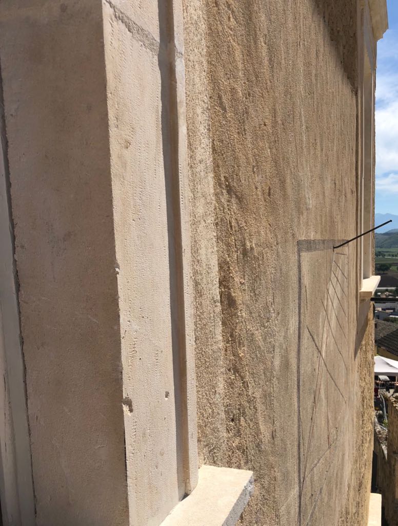

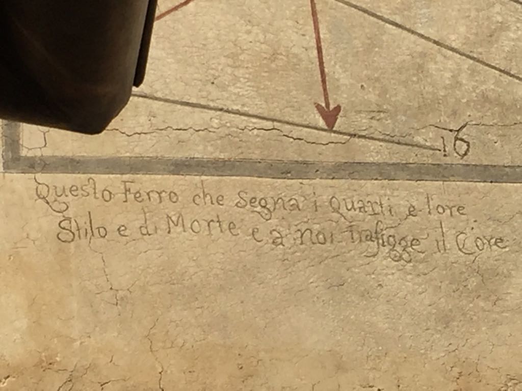

Buonasera, abbiamo restaurato una meridiana del 700 seguendo il disegno originale e senza toccare il ferro. Il risultato è quello in foto.
La meridiana segna le ore pomeridiane e serali, non mi spiego come possa segnare le ore 23 tra l’altro.
Inoltre la foto è stata scattata alle 17 e l’ombra del ferro indica le 23.
Qualcuno ha qualche informazione a riguardo?

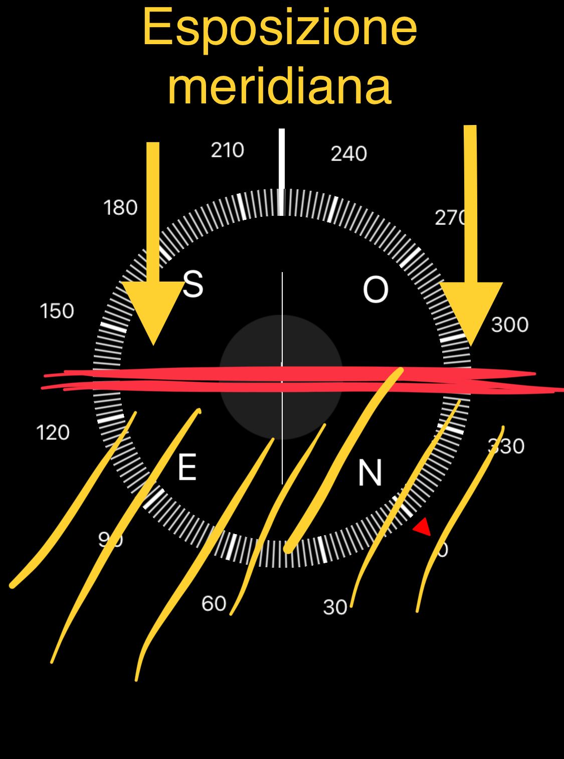

Aggiungo esposizione meridiana
A658C4B1-B5C1-4CF8-BE72-4817C7EFB3A7.jpeg [ 500.33 KiB | Osservato 1319 volte ]

MessaggioInviato: lunedì 10 settembre 2018, 19:07
Questa meridiana segna l'ora italica.
Cioè il tramonto corrispondente alle ore 24.
Quindi in teoria da quando hai scattato quella foto sarebbe restata ancora un'ora di luce fino al tramonto.

MessaggioInviato: lunedì 10 settembre 2018, 19:34
Iscritto il: venerdì 6 aprile 2018, 16:18
Messaggi: 22
Provincia: Chieti
Pazzesco, non sai che gioia che ci hai dato. Ci siamo impazziti a cercare di comprenderla! GRAZIE!
Ho aggiornato la foto della bussola.
Ad ogni modo io la foto l’ho scattata alle 17:08 e la meridiana sembra segnare le 23. Quindi secondo quello che mi dici doveva mancare un’ora al tramonto. In realtà google mi dice che qui tramonta alle 19:24, quindi mancavano oltre 2 ore al tramonto. C’entra l’ora legale?
Non so come ringraziarti.

MessaggioInviato: lunedì 10 settembre 2018, 19:38
Si il tramonto e' la 24esima ora

Pazzesco, ho letto tutto d’un fiato ma devo approfondire.
Per adesso ho capito che la mia è una meridiana da ora italica da campanile perché l’intersezione tra l’equinoziale e il mezzodì è alle 17:30.
Comunque non riesco a capire come leggerla esattamente. Cioè come mai nel mio caso non corrisponde esattamente al tramonto. Se considero l’ora legale sbaglia di mezz’ora, però non so come e in che punto va letta esattamente l’ombra.

Secondo voi è normale che il ferro sia piegato verso l’alto? Perché sto cercando di capire come mai non è precisa e non riesco..
87E26B29-882D-436C-8C5B-D3E1967EC1A0.jpeg [ 136.23 KiB | Osservato 1227 volte ]

Re: Meridiana del 700
MessaggioInviato: mercoledì 12 settembre 2018, 18:26
Fai qualche foto a mezzogiorno.
E prendi anche nota dell'orario, quanto viene raggiunta una specifica ora sulla meridiana.
