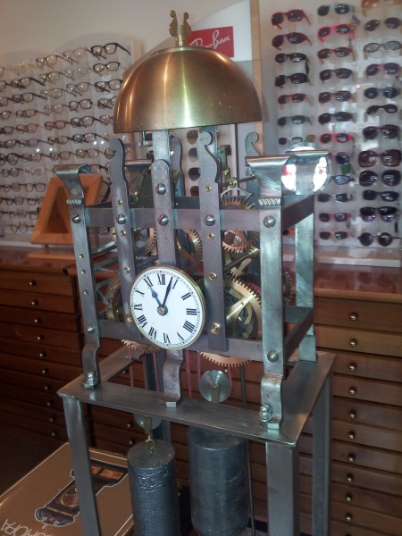

Ecco un esempio,
Questa piccola meraviglia esposta in un negozio vicino casa è la riproduzione in scala di un orologio da torre, tutto è fedele ma la lunghezza del pendolo ovviamente non poteva essere in scala con il resto.

Mi fa venire in mente un classico orologio da parete tipo "Grandfather" senza cassa. Carinissimo comunque!
EDIT: che poi alla fine è un Morbier...montanti in ferro, ruote in ottone e pendolo centrale.

:stumm: l'orologio mi sembra che l'abbia costruito un certo Crosilla Daniele di Pesaris ex dipendente della Solaris ,copiato da un vero orologio in possesso di un certo Tardivel in provincia di TV,tutti gli ingranaggi sono stati rifatti da un'officina di tornitura, fresatura , e costruzione ingranaggi di ogni tipo. di Camino al Tag. UD .DEL NEGRO LUCIANO e .FIGLIA PAOLA. che oltre a gestire,lavorare manualmente fa anche i calcoli per gli ingranaggi della maggior parte degli orologi ricopiati in friuli, aggingo anche che il pendolo era tale e quale solo la lente mostrava un viso....IO ne possiedo uno dei primi ricostruiti nel 1995... Scusami non sono prof. ho tanto da imparare, da scoprire,perche' con questi orologi da torre, cosi' vecchi ,cosi' datati e nel tempo sicuramente per farli continuare a funzionare hanno subito delle modifiche quindi e' facile dare anche pareri non veri.....ciao e buona serata a tutti.

L'originale dovrebbe essere a Castelfranco Veneto (TV) ... Posteresti qualche foto del tuo?
