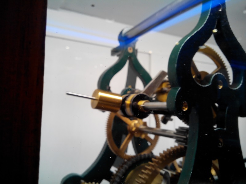

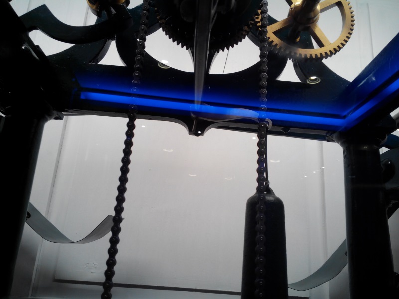

Delitto, dicevo. Al Burger King della stazione centrale di Zurigo, fino a due mesi fa non avevo mai notato un mobile in legno molto grande, con le finestre oscurate da fogli di cartone.
Domenica scorsa, mi rendo conto che quel mobile era un orologio da torre!
Non ho potuto scattare foto d'insieme, perche' avrei incluso negli scatti ignari clienti del locale, ma ho potuto scattare foto ravvicinate del movimento. Vi lascio le foto e poi descrivo lo scempio:
IMG_20160605_140456.jpg [ 59.41 KiB | Osservato 1923 volte ]
IMG_20160605_140525.jpg [ 98.18 KiB | Osservato 1923 volte ]
IMG_20160605_140506.jpg [ 94.82 KiB | Osservato 1923 volte ]
IMG_20160605_140448.jpg [ 121.81 KiB | Osservato 1923 volte ]
IMG_20160605_140440.jpg [ 81.97 KiB | Osservato 1923 volte ]
IMG_20160605_140430.jpg [ 138.51 KiB | Osservato 1923 volte ]
Praticamente, il pendolo e' stato fatto fuori, e lo scappamento viene fatto girare a velocita' folle una volta al minuto da un motorino elettico, collegato con una catena da bici. Inoltre, tutto l'attacco ai quadranti e' stato rimosso: in altre parole, l'orologio serve solo a contare i rintocchi.
Per installare queste catene, in tutti e tre i tamburi dei treni sono state utilizzate delle viti autofilettanti, che sono un pugno in un occhio!
Inoltre, notando la delicatezza del doppio occhiello in acciaio alle corde delle campane, queste sono collegate a dei sensori nel tetto della stanza, che ovviamente tramite impulso elettrico attivano i battenti delle campane.
Il colmo? Al cambio dell'ora a fine Marzo, non hanno agito sul quadrantino, ma solo sulla partiore.
