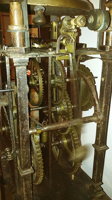

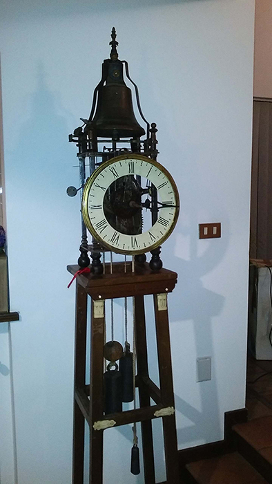

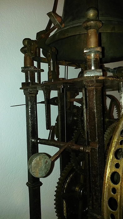

Recentemente ho acquistato un piccolo orologio da torre con scappamento a verga.
Qualcuno sa darmi informazioni su questo bell’ oggetto?
l’orologio è già stato preso per le mani, quadrante e lancetta non sono originali, così come il supporto per la campana e i pesi (questi dettagli sono palesi ma più in la non mi spingo).
Ah quasi dimenticavo… non ho trovato firme incise ma sul cavalletto di supporto c’è scritto: IN FIRENZE FECE CAMERINI 1650. Possibile che sia così vecchio?
Vi ringrazio anticipatamente per il vostro prezioso parere! :2thumbs:

Ha prima vista sembre un bell'oggetto:
Struttura a gabbia, scappamento a verga, pilastrini quadri, dadi filettati quadri.
L'iscrizione sul cavalletto non può essere considerata una prova, solo un indizio, ma come si dice "tre indizi fanno una prova.
Attendi sereno, su questi argomenti abbiamo dei veri esperti che non tarderanno a fare un'analisi più consapevole della mia.
Comunque complimenti!!

Per quanto riguarda il restauro che è stato effettuato sono anche io molto perplesso... mi piacerebbe capire cosa è stato modificato ed in che modo è possibile riparare agli errori commessi.. Ad esempio secondo voi è possibile costruire un quadrante meno OSCENO... o adattarne uno antico? "lo stesso vale per la lancetta delle ore ed il pendolino"..
Marisa ha scritto:
Dunque, io sono certa di avere visto in passato orologi tardorinascimentali o barocchi a firma Camerini.
Tanto per vederne (per quanto la foto sia piccola) uno, ecco qui:
http://www.exibart.com/profilo/eventiV2.asp?preview=si&stampa=si&idelemento=80851
Domani provo a dare un'occhiata ai sacri testi. Il movimento, per quel che si può vedere dalle foto, sembra buono.
Il quadrante fa stare male solo a guardarlo...
