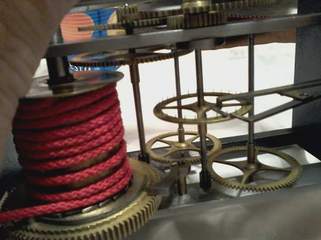

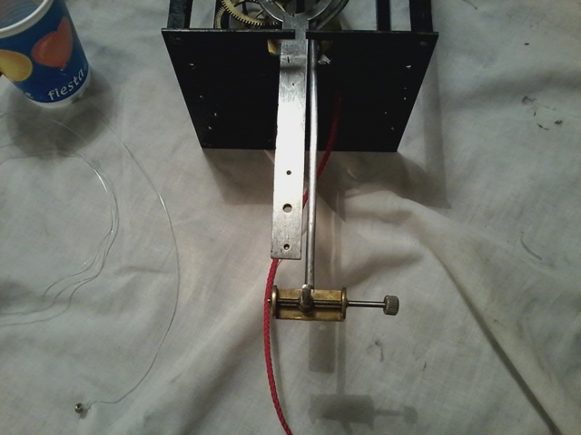

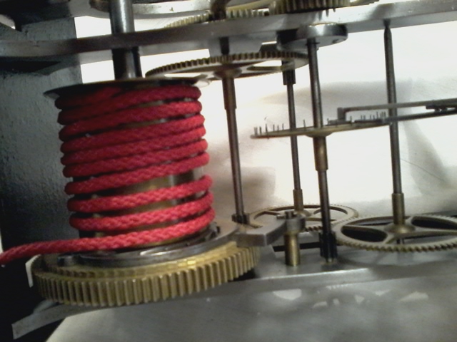

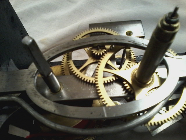

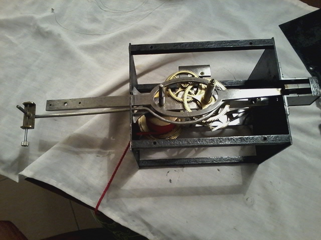

Buongiorno ha tutti ho acquistato un pendolo regolatore con scappamento a caviglia e secondi al centro dopo averlo smontato e pulito sebbene non era messo male ho provato a farlo funzionare ma dopo pochi minuti si ferma e non riesco a capire il perché....le boccole non mi sembrano ovali ed ho provato anche a sostituire il peso con uno più pesante ma senza risultato ho smontato anche il barilotto di ricarica ed anche la molla interna è funzionante se qualcuno riesce a darmi una dritta o se mi consiglia qualcuno che ci possa dare un occhiata in zona di Pavia Milano e dintorni ne sono grato.Grazie allego qualche foto se possono servire

lo scopo è capire perchè si ferma quindi andiamo per gradi:
1- naturalmente deve essere perfettamente dritto e il ticchettio deve essere perfettamente equilibrato cioè fra il tic ed il tac deve passare lo stesso tempo che passa fra il tac ed il tic
2- la lubrificazione deve essere giusta, ne troppa ne troppo poca e un po' anche sulle punte dello scappamento
3- controlla ora ogni istante la ruota ancora e l'ancora e controlla che il rilascio di una caviglia corrisponda alla presa dell'altra
fatto questo magari ci risentiamo

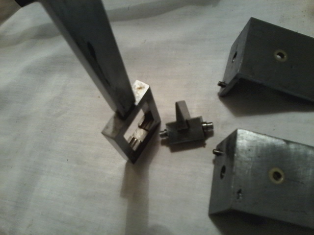

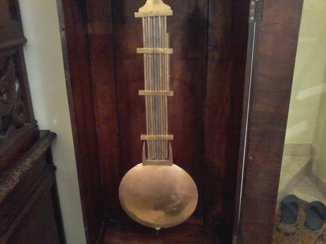

dovresti fare una foto della sospensione poi ti dico .
il peso suo e di 3 kg

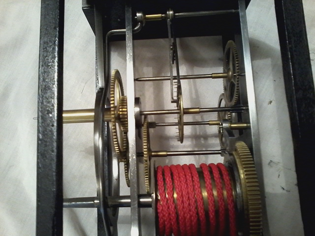

Grazie a tutti delle risposte provo ad inviare le foto richieste riguardo al peso il suo originale o penso èdi 3,5 kg io ho provato anche con un peso di 4 kg non ho ooliato le punte dello scappamento perché mi sembra di aver letto che altrimenti attaccando la polvere si potrebbero usura Re velocemente riguardo al ticchettio o provato in diverse posizioni cercando quello giusto ma si è sempre fermato la corona dello scappamento se hai dubbi sui paolini ci sono tutti e mi sembrano a posto... aspetto qualche Vostra delucidazione

con una fotografia cosi piccola e sfuocata è difficile vedere bene i dettagli, potrebbe essere una deformazione prospettica ma le caviglie sembrano di lunghezza diversa e non perfettamente a squadro con la ruota di scappamento
saluti
Giovanni

Io sposo il punto 1) di Orlando: questi regolatori richiedono una messa in scappamento estremamente precisa.

I piolini della ruota di scappamento in effetti sono di diverse lunghezze però mi sembrano in squadro la caviglia mi sembra in ordine di più non ne capisco...allora pensi sia li il problema Giovanni?

Fabio ho provato molte volte a metterlo diciamo in bolla e come ha detto Orlando ho osservato che la caviglia avesse lo stesso periodo in tutti e due i sensi ma si ferma sempre

sarebbe opportuno vedere un breve filmato mentre cammina focalizzando l'oscillazione della lente ed il particolare dello scappamento. chiedo troppo?

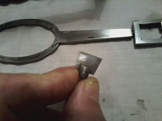

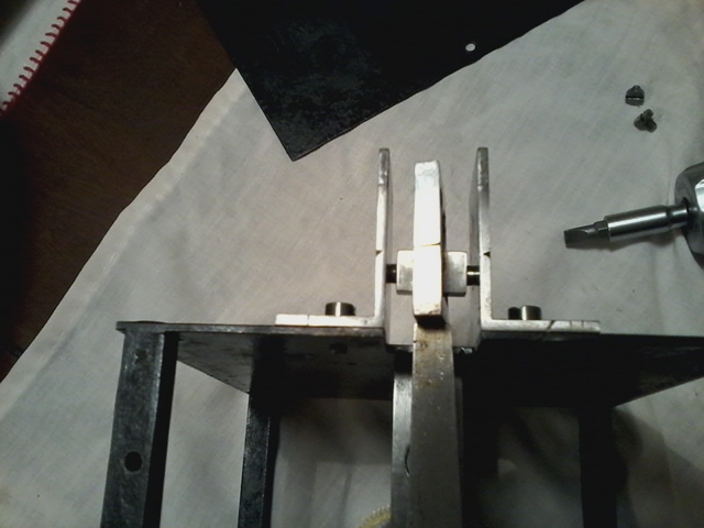

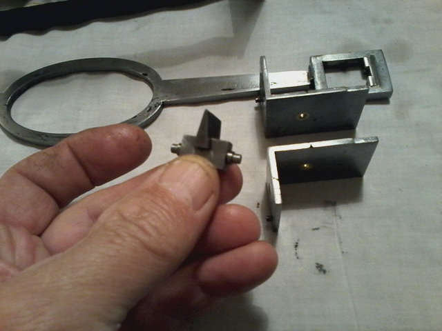

devi smontare i due supportini dove c'e la lamellina .
in modo che si possa vedere in che stato e' la sospensione .
essendo un bilanciere di circa 9 kg e' basilare che sia perfetta

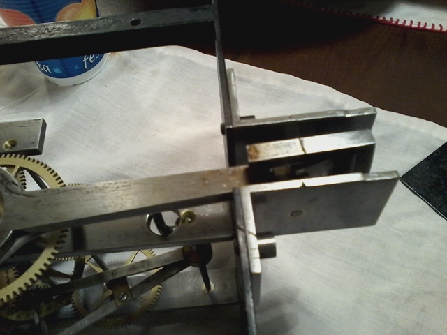

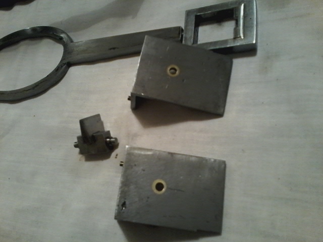

Ciao Marino ti mando le foto a me sembra a posto ma aspetto una tua opinione scusa per foto non ottime

non mi sembra nulla di fuori posto
dagli una bella lucidata a specchio , e se riesci lucida anche l'appoggio a V interno
due gocce d'olio e prova

Ciao Orlando ho provato ad inviare il filmato ma non lo carica sono negato per queste cose...ho riprovato a rimetterlo in moto lucidando la sospensione ma non è funzionato non so più cosa fare..
