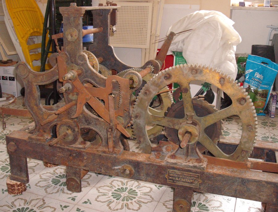

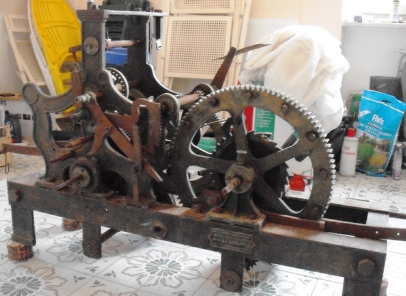

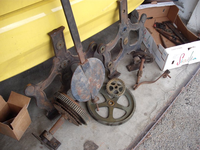

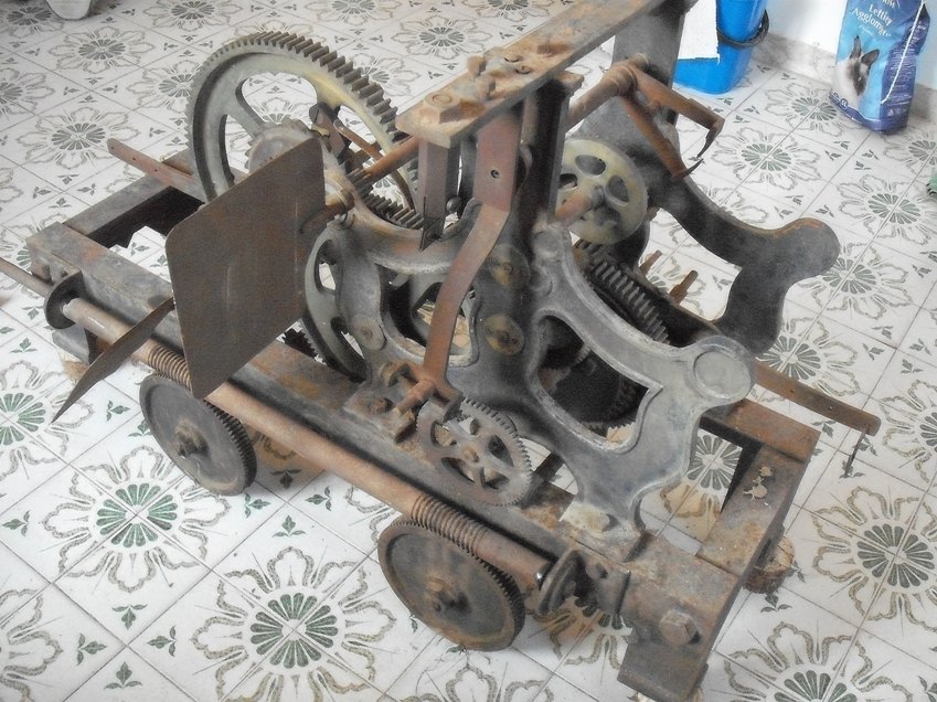

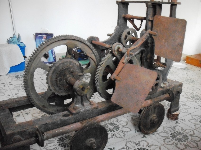

Ho recuperato questo orologio da torre della ditta Cattaneo.
Sembrerebbe costruito negli anni '50, a due treni di ruote parallele con scappamento a caviglie. Il caricamento dei pesi dovrebbe essere elettrico tramite catene qui assenti.
Dalle notizie che mi hanno dato era montato su un campanile in provincia di Varese e smontato una quarantina di anni fà.
Commento file: vista anteriore
DSCF9193.JPG [ 153.3 KiB | Osservato 5448 volte ]
Commento file: vista posteriore
DSCF9197.JPG [ 159.09 KiB | Osservato 5448 volte ]

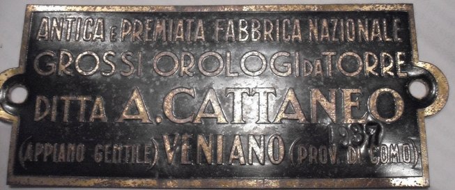

Commento file: la targhetta del produttore: A. Cattaneo (Appiano Gentile) Veniano
DSCF9205.JPG [ 76.09 KiB | Osservato 5448 volte ]

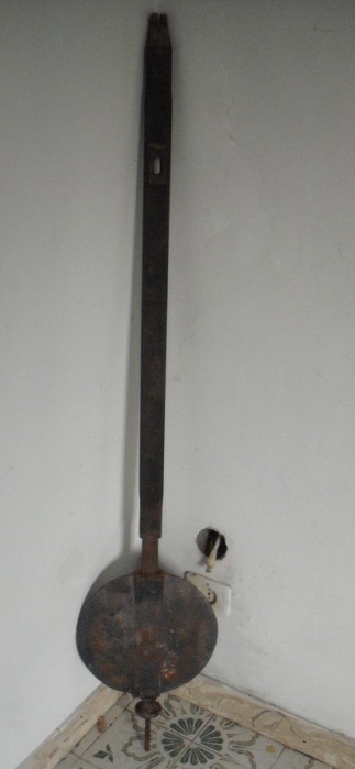

Altri particolari
Commento file: Il pendolo
DSCF9191.JPG [ 40.96 KiB | Osservato 5446 volte ]

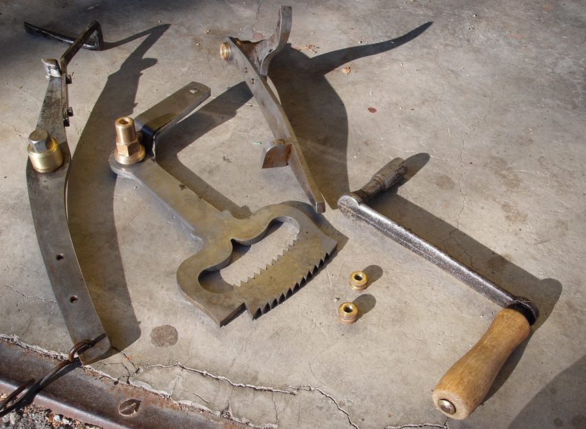

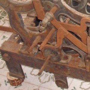

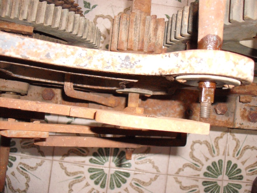

Purtroppo mancano alcuni particolari:
il quadrante di controllo delle ore con le due ruote delle ore.
Inoltre la suoneria non capisco come funziona, od il leveraggio è montato sbagliato o manca qualcosa.
C'è una chiocciola interna che azione una leva ed una esterna collegata a niente.

Commento file: Particolare leva sulla chiocciola interna
DSCF9200.JPG [ 100.05 KiB | Osservato 5445 volte ]
Commento file: treno suoneria
DSCF9201.JPG [ 151.61 KiB | Osservato 5445 volte ]
DSCF9213.JPG [ 149.87 KiB | Osservato 5444 volte ]

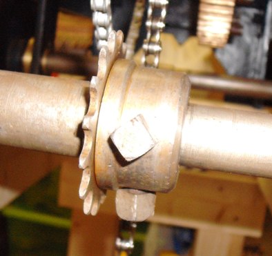

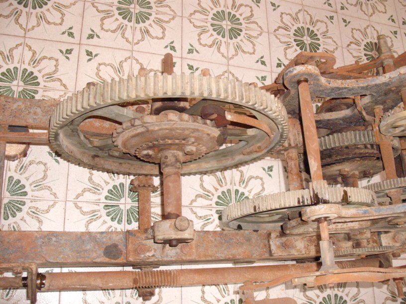

Volevo chiedere al forum se qualcuno ha qualche informazione sulla ditta Cattaneo, e se per caso esistono immagini/foto di un orologio completo. In rete non ho trovato quasi niente, escluso che la ditta Cattaneo costruiva orologi per campanili a Veniano fra gli anni '30 e '50 (dati dagli archivi on line del comune di Grandate, Cantù e Cadorago).
Due ultime curiosità:
- le due ruote piene e la vite senza fine visibili sulla vista posteriore cosa servivano? Per la ricarica?
- assieme all'orologio ho ricevuto anche una manovella per al ricarica dei pesi, ma l'unico punto in cui si riesce ad inserire è sull'asse della ventola della suoneria. E' possibile che sia così?
DSCF9195.JPG [ 136.59 KiB | Osservato 5444 volte ]
DSCF9196.JPG [ 143.1 KiB | Osservato 5444 volte ]

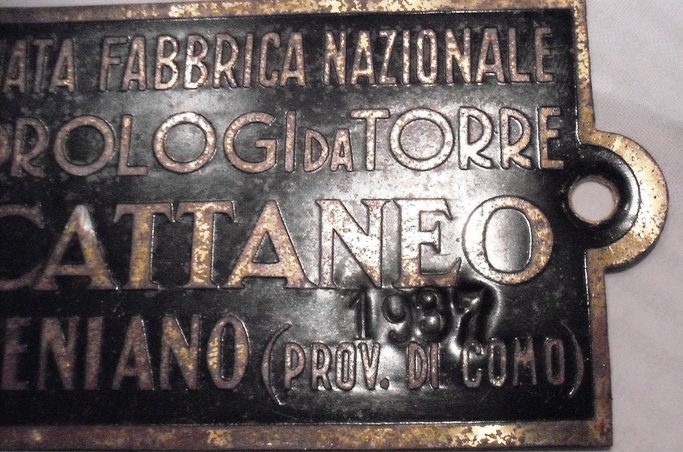

Nello smontaggio dell'orologio (che fatica !), pulendo la targhetta ho trovato inciso una data, probabilmente la data di costruzione: 1937.
Io lo pensavo anni '50.
DSCF9218.JPG [ 100.42 KiB | Osservato 5315 volte ]

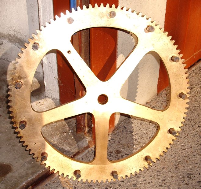

Piccolo avanzamento lavori: primi pezzi puliti del treno suoneria.
Per la pulizia:
- le parti in acciaio sono state pulite con bagno in aceto e con spazzola metallica per l'asportazione della ruggine. Protezione finale con olio al silicone.
- parti in bronzo bagno con Chante Claire ed ammoniaca. Protezione finale con cera a base di cera d'api, dopo aver lasciato scaldare il pezzo al sole.
Ciao, Nene , ed arrivederci al prossimo aggiornamento, che non so quando sarà: il tempo è tiranno.
DSCF9399.JPG [ 109.48 KiB | Osservato 5190 volte ]
DSCF9405.JPG [ 117.62 KiB | Osservato 5190 volte ]

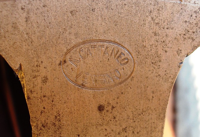

Commento file: Particolari sulla ruota in bronzo: come si usava una volta marchiati con la data di produzione e il marchio della ditta
DSCF9400.JPG [ 62.79 KiB | Osservato 5190 volte ]
Commento file: marchio della ditta
DSCF9401.JPG [ 114.23 KiB | Osservato 5190 volte ]

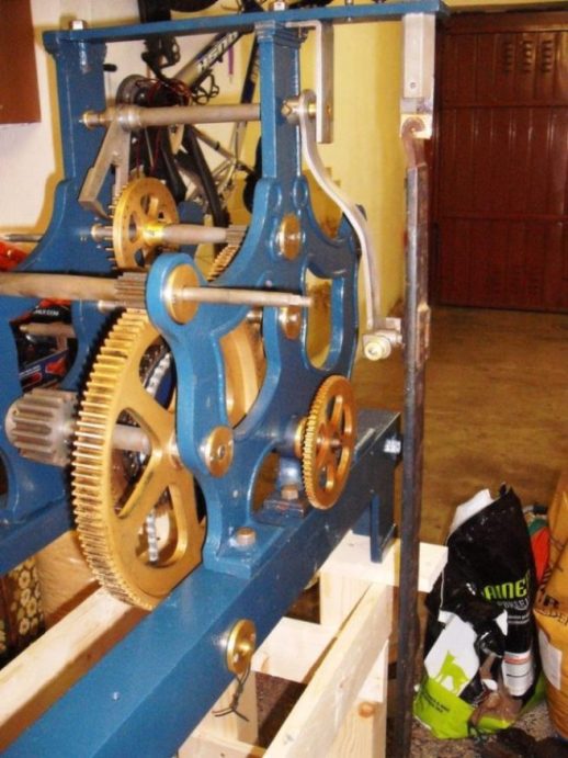

Finalmente, reinizio lavori di restauro dell'orologio.
Ciao, Nene :D
Commento file: Orologio ridotto in pezzi: qui treno del tempo
cat1.JPG [ 122.51 KiB | Osservato 4557 volte ]
Commento file: Primi pezzi puliti
cat3.JPG [ 95.29 KiB | Osservato 4557 volte ]
Commento file: Colore originale della struttura: un bel blù
cat2.JPG [ 45.51 KiB | Osservato 4557 volte ]

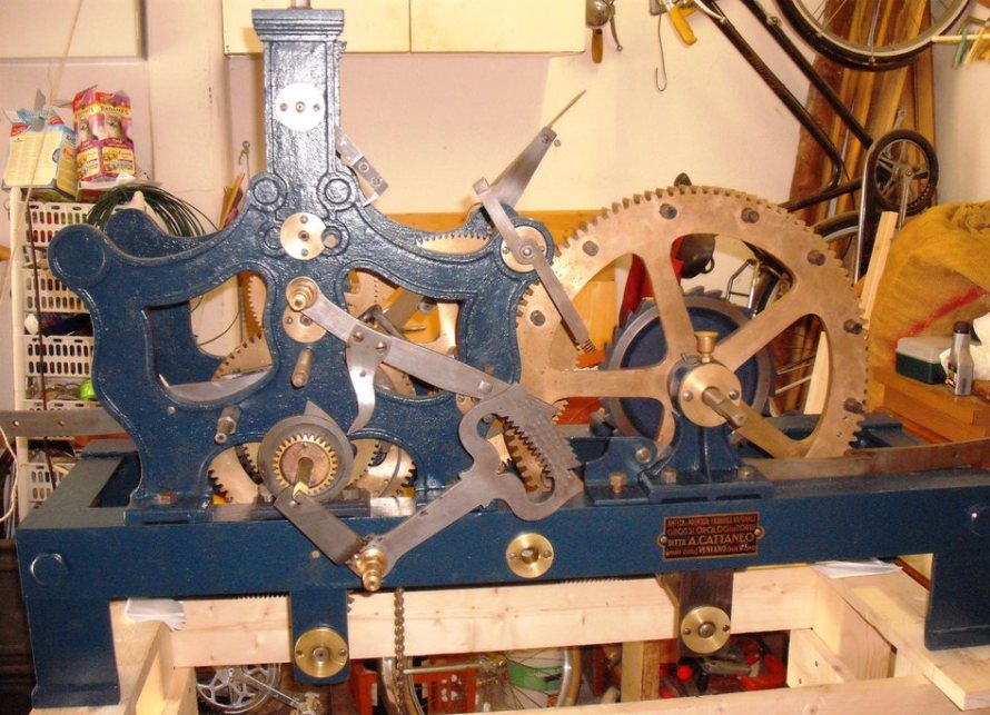

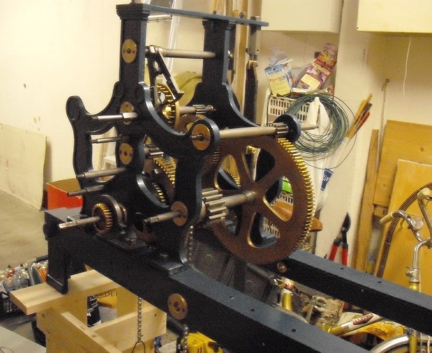

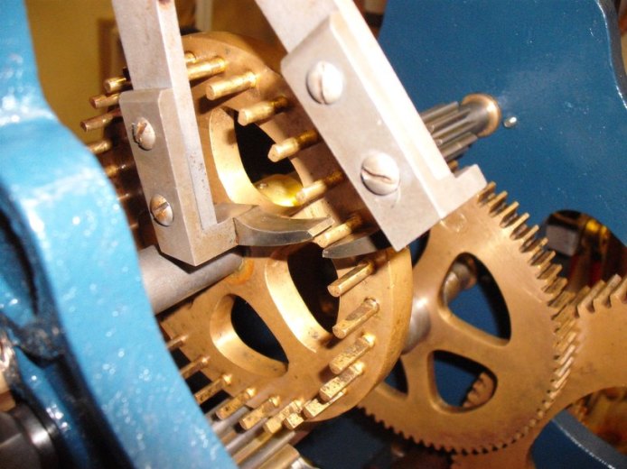

Finalmente sono quasi giunto alla fine dell'opera: treno del tempo montato, ed orologio funzionante! :grin:
Ciao, Nene.
CAT1B.JPG [ 142.01 KiB | Osservato 4343 volte ]
CAT1C.JPG [ 82.28 KiB | Osservato 4343 volte ]
CAT1A.JPG [ 78.99 KiB | Osservato 4343 volte ]
Commento file: Il colore è un blù scuro. Purtroppo il flash falsa le tinte.
CAT1D.JPG [ 123.39 KiB | Osservato 4343 volte ]

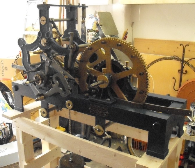

Alla fine montato anche il treno della suoneria.
Ciao, Nene :D
DSCF9791.JPG [ 136.48 KiB | Osservato 4060 volte ]
DSCF9793.JPG [ 90.04 KiB | Osservato 4060 volte ]
DSCF9797.JPG [ 108.77 KiB | Osservato 4060 volte ]

Re: Orologio da torre Cattaneo
MessaggioInviato: venerdì 15 luglio 2016, 14:03
Messaggi: 639
Località: Como
Provincia: CO

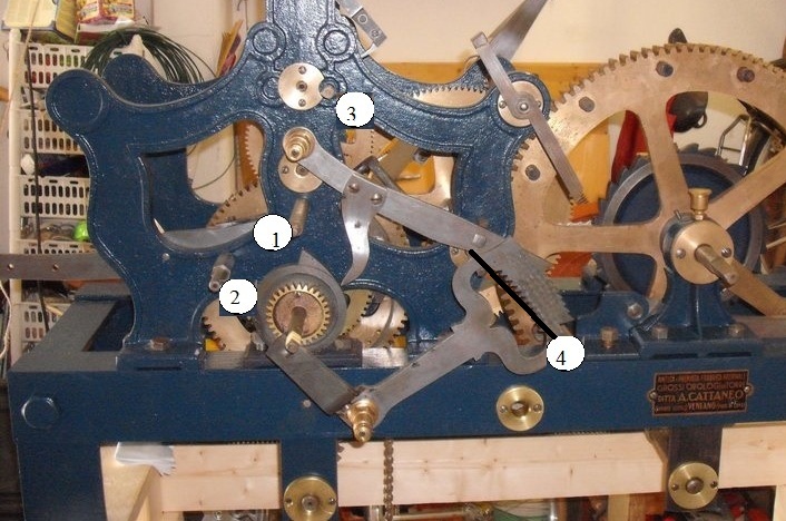

Purtroppo l'orologio è incompleto, specialmente la suoneria, in alcune sue parti:
DSCF9789.JPG [ 144.74 KiB | Osservato 4070 volte ]
1 e 2 : ruote per dare il moto alla lancetta delle ore.
3: leva della suoneria
4: nottolino comando suoneria
inoltre manca l'ingranaggio per la ricarica automatica della suoneria.
Commento file: questo è quello posto sul treno del tempo
DSCF9792.JPG [ 37.89 KiB | Osservato 4070 volte ]

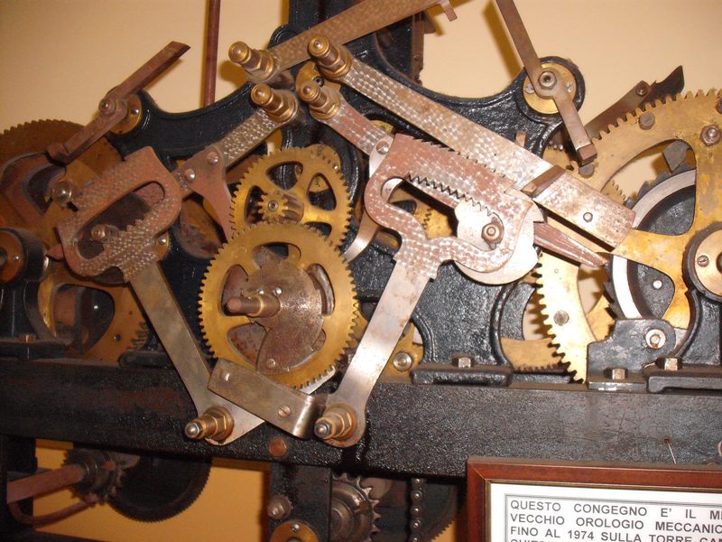

Aggiungo, per confronto, la foto di un altro orologio Cattaneo in cui si vedono bene le ruote e la leva/nottolino della suoneria mancanti.
catt3.JPG [ 119.4 KiB | Osservato 4070 volte ]
Ciao, Nene :D

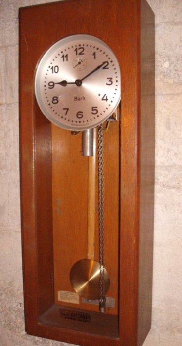

Ultimamente ho recuperato questo:
DSCF9863.JPG [ 54.36 KiB | Osservato 2587 volte ]
Un Burk da ufficio/fabbrica.
Voi direte: ma cosa c'entra con un orologio da campanile?
La risposta è in questi dettagli
Commento file: Scritta sul Burk
DSCF9864.JPG [ 60.12 KiB | Osservato 2587 volte ]
Commento file: targhetta dell'orologio da campanile
DSCF9217.JPG [ 66.42 KiB | Osservato 2587 volte ]
Nella mia fantasia potrebbe essere l'orologio sito nell'ufficio della fabbrica Cattaneo.
