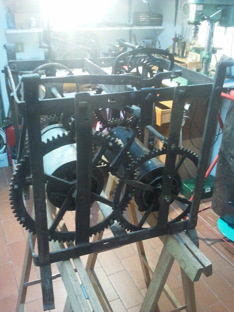

Buongiorno a tutti ,ultimamente ero alla ricerca di un'orologio da campanile e cerca che ti ricerca per un fortunato caso un nostro amico ci ha proposto questo "ruderino"....comprato subito!!!
In abbinato doveva esserci anche una lancetta tutta cesellata in ottone...ma "non si era capito" che non era in abbinata!

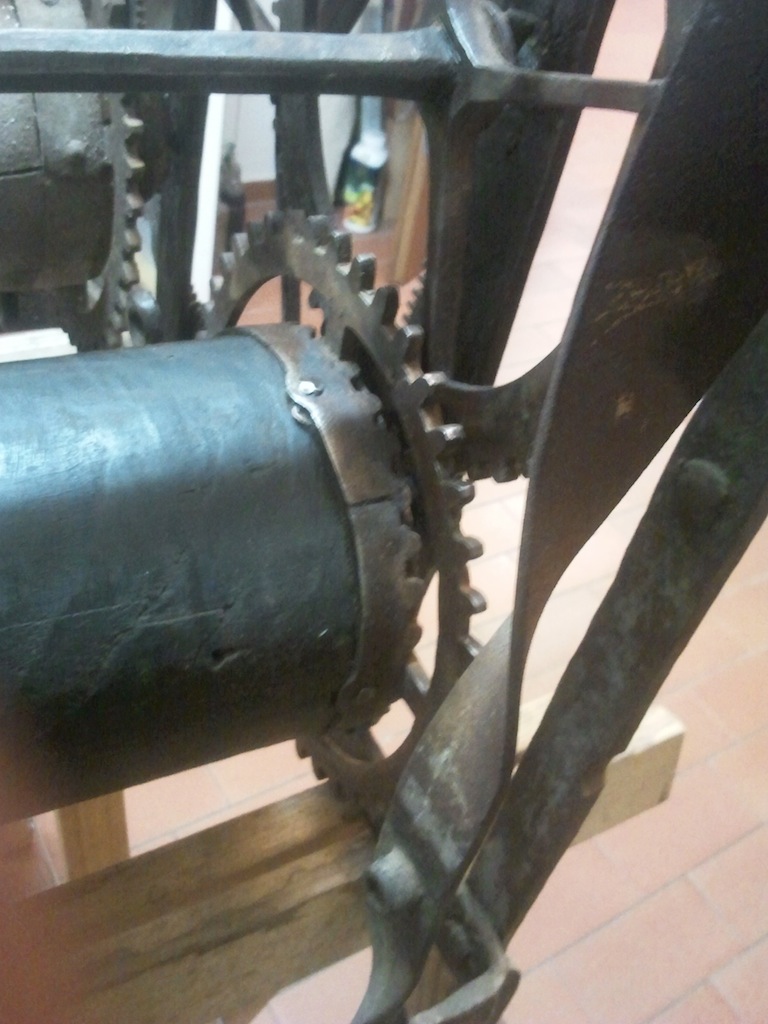

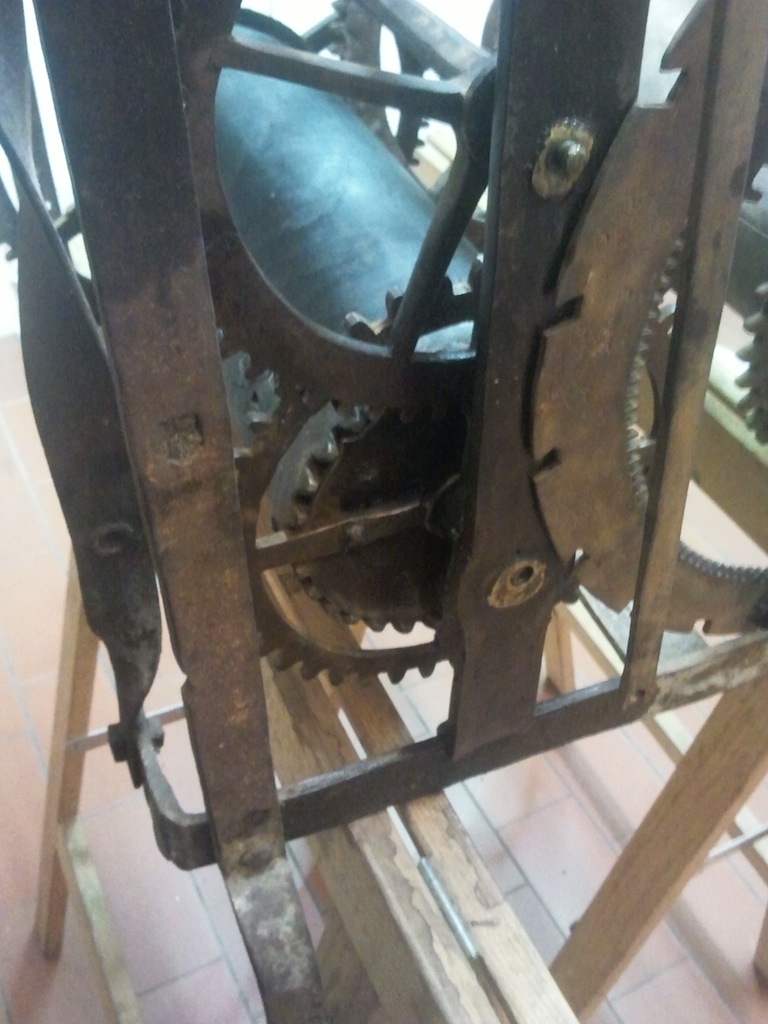

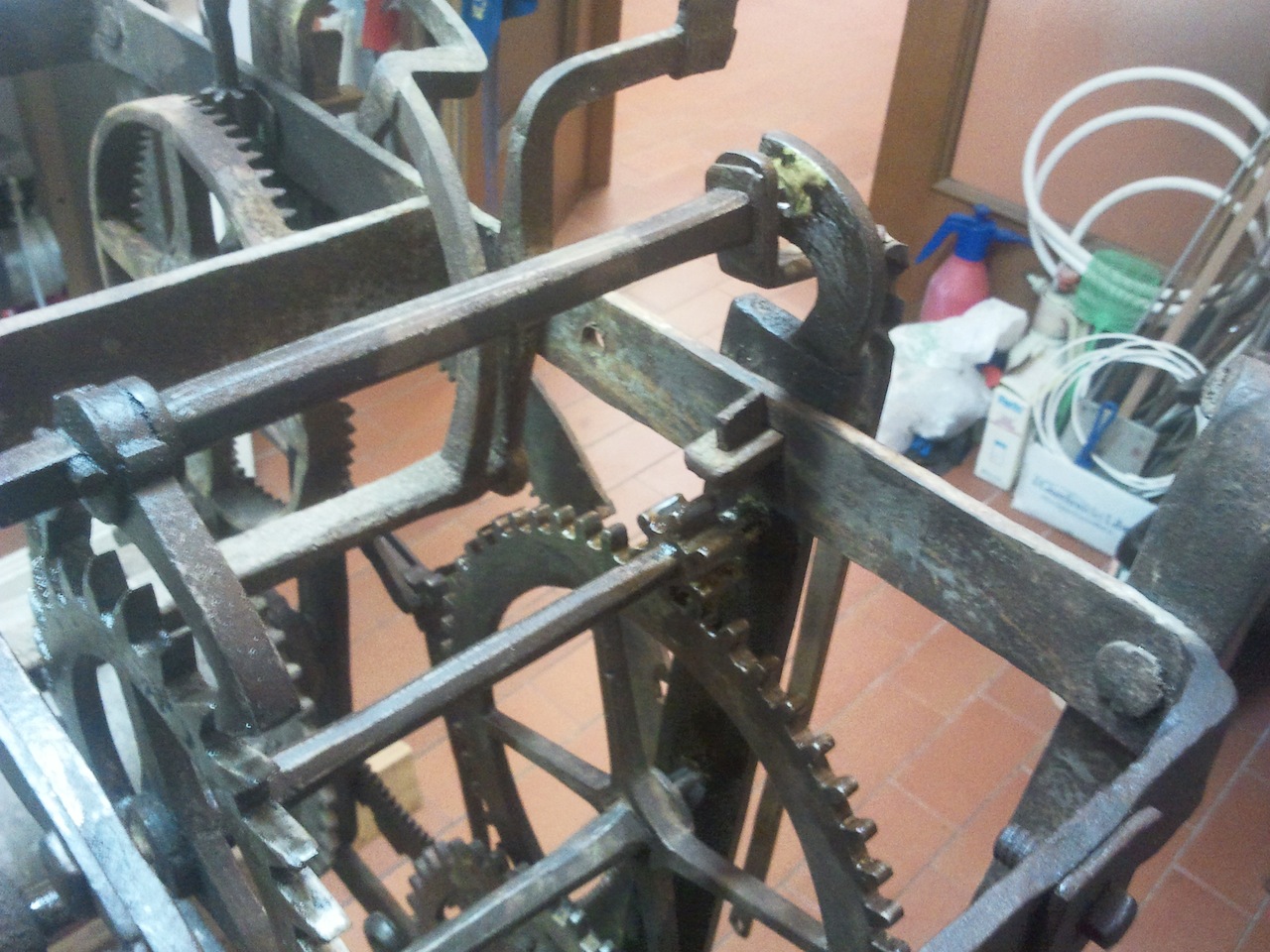

Ho fatto diverse foto per i vari elementi che in alcuni casi sembrano modifiche fatte in maniera coeva e potenzialmente in malomodo.
Dalla mia poca esperienza e dalle informazioni raccolte sembra del 1750 in sù ,anche se il fatto che la ruota caterina sia stata inglobata nella ruota di carica mi fa' pensare a qualcosa di più antecedente. In più vi sono fresature o agganci che mancano di funzionalità e mi interrogano sulle modifiche ,o mancanze ,che ci possono essere. Chiedo a voi esperti forumisti e alla Marisa in particolare (Leggendo un libro di mio padre mi sono accorto che era stato redatto da te!!!) qualche dritta per periodo e consigli per un buon ripristino...l'olio di gomito l'ho già acquistato ieri! :wink: :wink: :wink:

Commento file: In questa foto un particolare dove in teoria manca qualcosa...ma cosa???
part ingranaggio movimento.jpg [ 187.22 KiB | Osservato 5364 volte ]
part ingranaggio movimento2.jpg [ 163.31 KiB | Osservato 5364 volte ]
Commento file: Guarda un po' dove sono andati a inserire la ruota caterina!!! altro che riciclo!!!

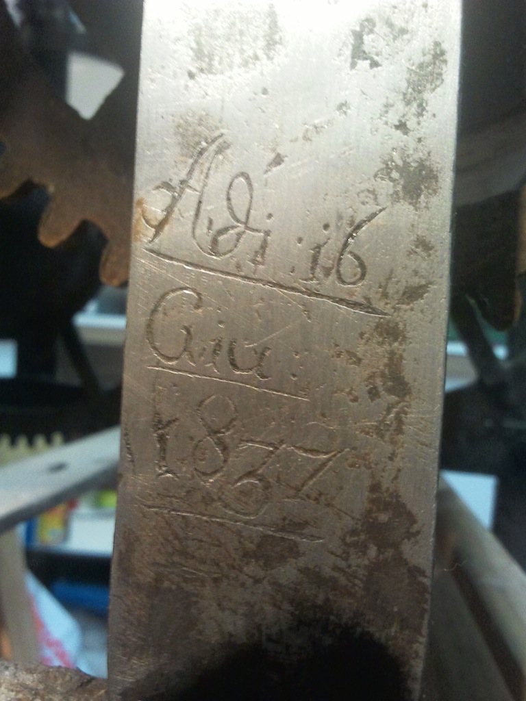

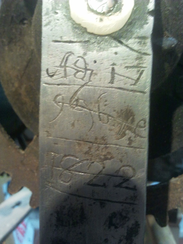

Commento file: Alcune incisioni "nascoste" dallo sporco del tempo..penso che ripulendolo saltino fuori altre scritte...vedendone il simbolo qualcuno di voi riesce a intuirne l'artefice?
scritte1.jpg [ 160.72 KiB | Osservato 5364 volte ]
scritte2.jpg [ 192.92 KiB | Osservato 5364 volte ]
scritte3.jpg [ 186.07 KiB | Osservato 5364 volte ]

buonasera a tutti ,oltre alla storiella del pennello grande che è stato ridimensionato/a....c'è qualcuno che ha qualche idea sulle incisioni ?
Grazie e buonaserata.

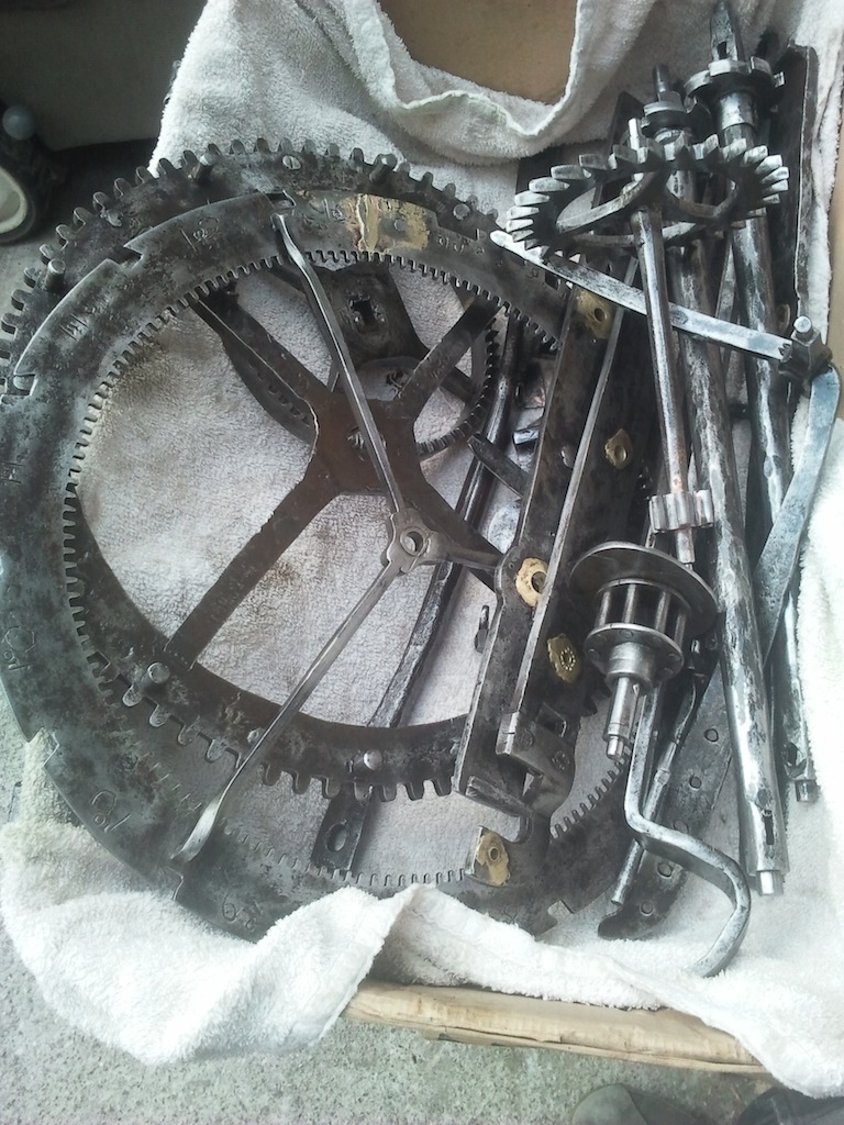

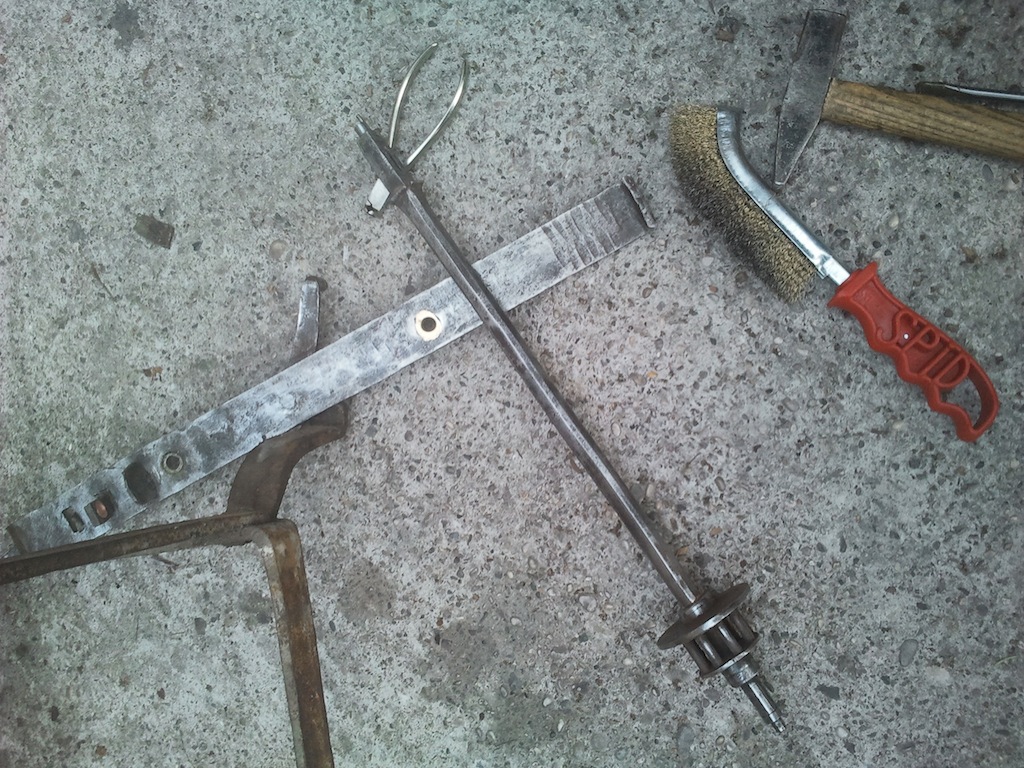

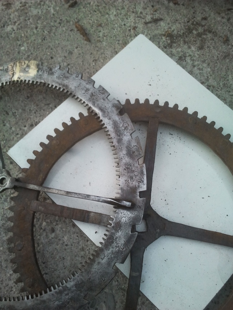

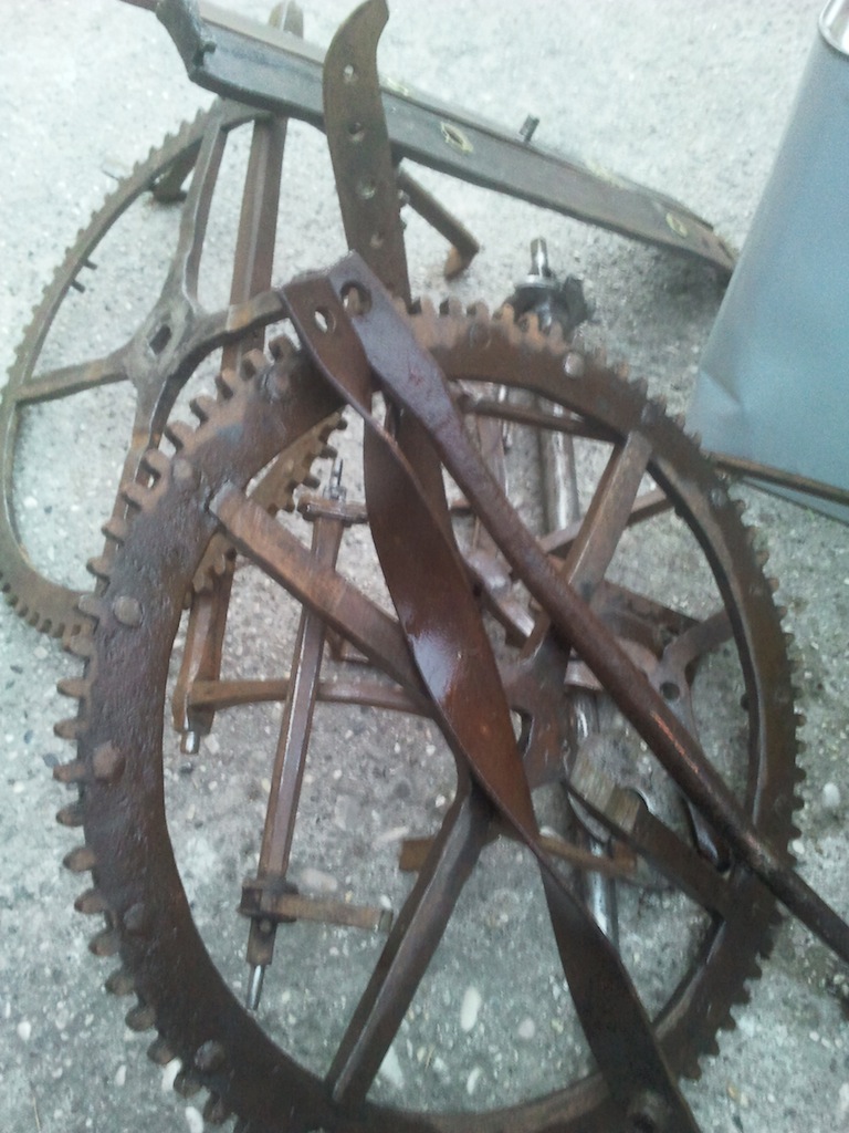

Visto che ancora nessuno batte un colpo io inizio come posso...dopo una notte in "tibi" che in realtà tibi non è ma serve comunque a sgrassare le incrostazioni ,comincio con la prima mano di olio di gomito e spazzola! :grin:
In tre ore sono riuscito a fare le tre ruote principali e due barre laterali...probabilmente ho comprato olio di gomito scadente,ma è una bella faticaccia ragazzi.
confronto prima dopo.jpg [ 214.27 KiB | Osservato 5263 volte ]
inizio lavori.jpg [ 368.1 KiB | Osservato 5263 volte ]

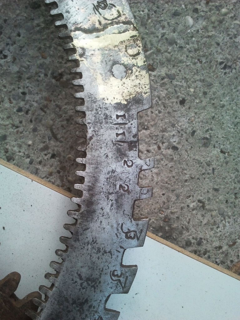

Commento file: le incisioni sulla ruota spartiore battuta e ribattuta!
particolare spartiora.jpg [ 263 KiB | Osservato 5263 volte ]
A tal proposito mi è stato consigliato di usare la elettrolisi per togliere del tutto la ruggine e volevo sapere se qualcuno di voi ha qualche esperienza in proposito.Alcuni punti sono difficili da tirare con la spazzola mentre con quel metodo tutti i punti vengono "lisi" ottimamente...almeno penso.Ho esaminato la ruota di carica e ho notato che nel legno ci sono quattro fori che poi sono stati quasi tutti occlusi perchè? che funzionalità avevano quelle aperture?

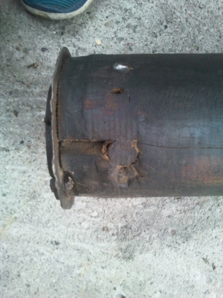

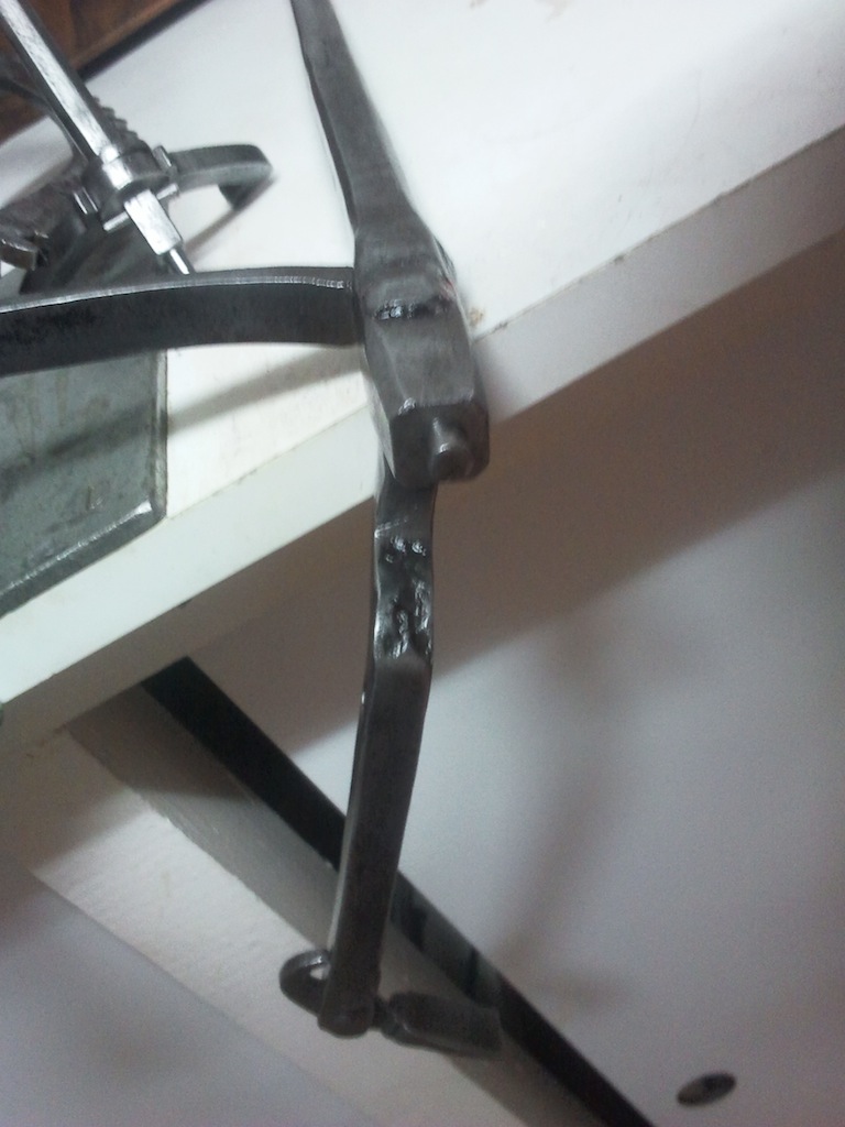

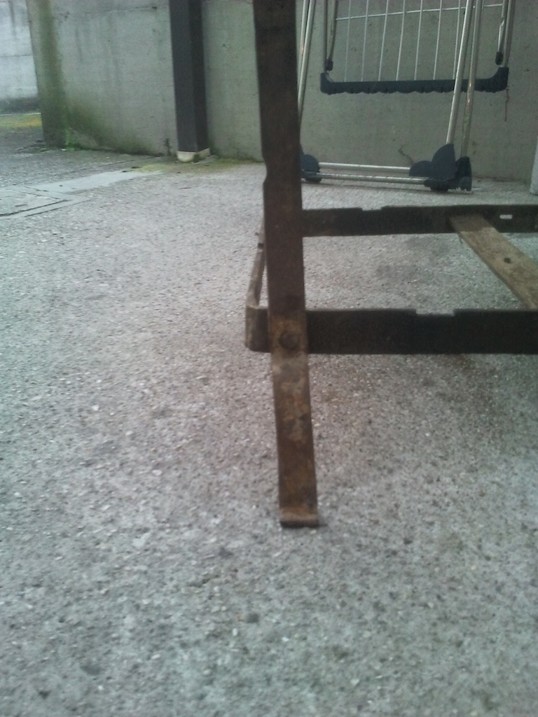

In più ci sono due barre laterali aggiunte sicuramente in un secondo momento in corrispondenza delle ruote di carica sulle quali c'è un foro nel quale veniva inserita una chiave di carica...ma non mi sembra "normale" secondo voi è il caso di ripristinarle? infine parlando di ripristini ,due dei quattro piedini sono storti...probabilmente quando è stato lanciato di qua e di la' si sono piegati...abbiamo provato a raddrizzarli...abbiamo scaldato con fiamma ossidrica e battuto con martello...ma credetemi per essersi strorti così devono averlo lanciato dal campanile direttamente...quello che si vede nella foto è come è rimasto dopo il nostro tentativo..purtroppo per raddrizzarlo devo andare da un mastro ferraio poichè ho capito che la modifica è sulla gabbia(fortunatamente poca roba).
piede storto.jpg [ 206.89 KiB | Osservato 5263 volte ]

Re: Guarda chi è venuto a casa...qualche aiutino sulla dataz
MessaggioInviato: mercoledì 25 marzo 2015, 0:14
Messaggi: 20384
per quel che capisco io A.D. sta per Anno Domini
eseguito il 17 Aprile 1822
e poi al 16 Giugno 1837
ma qui mi fermo, l'esperta è la nostra Marisa che appena avrà il tempo per risponderti lo farà sicuramente

ciao volevo dirti che per la ruggine in vendita nei brico c è un gel da pennellare sulle parti arrugginite in poco tempo agisce
poi passi la spazzola d ottone e tutto torna come prima
vedendo i buchi nei cilindri secondo me servivano per fissare la corda dei pesi

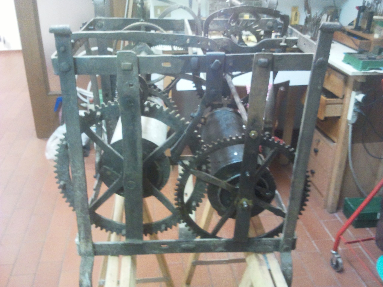

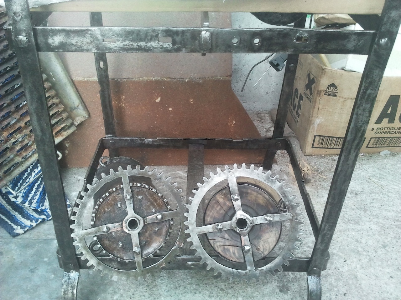

Finalmente ho finito con l'olio di gomito ,ora inizia il divertimento.Domani vado da un mastro ferraio per radrizzare la gabbia ,poi ci sara' da fare la ventola (che manca) la sospensione con l'oscillante e capire ancora a cosa servono alcune cose dell'orologio.Attendo consigli....
2015-04-03 17.04.32.jpg [ 141.78 KiB | Osservato 5131 volte ]
2015-04-03 17.04.54.jpg [ 272.02 KiB | Osservato 5131 volte ]
2015-04-03 17.05.00.jpg [ 288.3 KiB | Osservato 5131 volte ]
2015-04-03 17.05.08.jpg [ 404.8 KiB | Osservato 5131 volte ]

Non sono un esperto, ma quel movimento è certamente antico, dalle date riportate che si riferiscono probabilmente a delle revisioni, dal tipo di struttura a gabbia inchiavardata con cunei, dai numeri incisi sulla ruota partiora.
Proprio un bel esemplare per me, e ben fatto è il recurero dei pezzi eseguito fino ad ora, con tonnellate di olio di gomito, senza cadere nella tentazione di usare abrasivi pesanti o cose del genere.

Purtroppo il recupero è già avvenuto e dopo aver radrizzato i piedini e la gabbia ora si fanno le piccole messe a punto.Grazie a 400day per la fiducia e al dubbio da te sollevato ritengo che in certi casi anch'io avrei paura di sapere da dove arrivano certi gioielli...l'essere il cliente finale di materiale rubato non risulta senza conseguenze ,ma comunque mi appassssssiona quello che sto' facendo ,ma a tal punto che tutti i lavori che ho in piedi risultano veramente noiosi in confronto a questo recupero.Ci sono alcuni aggiustamenti da fare ,che ovviamente documenterò....buona pasqua di nuovo a voi amici!
