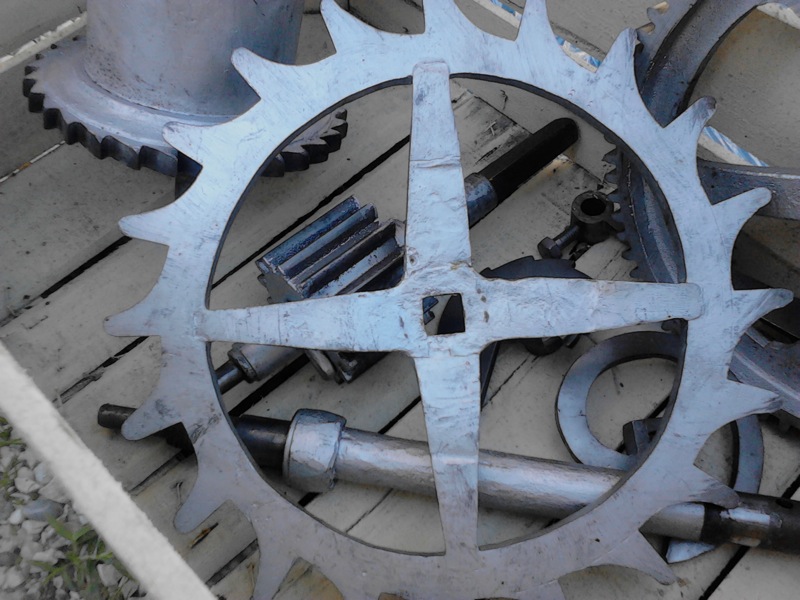

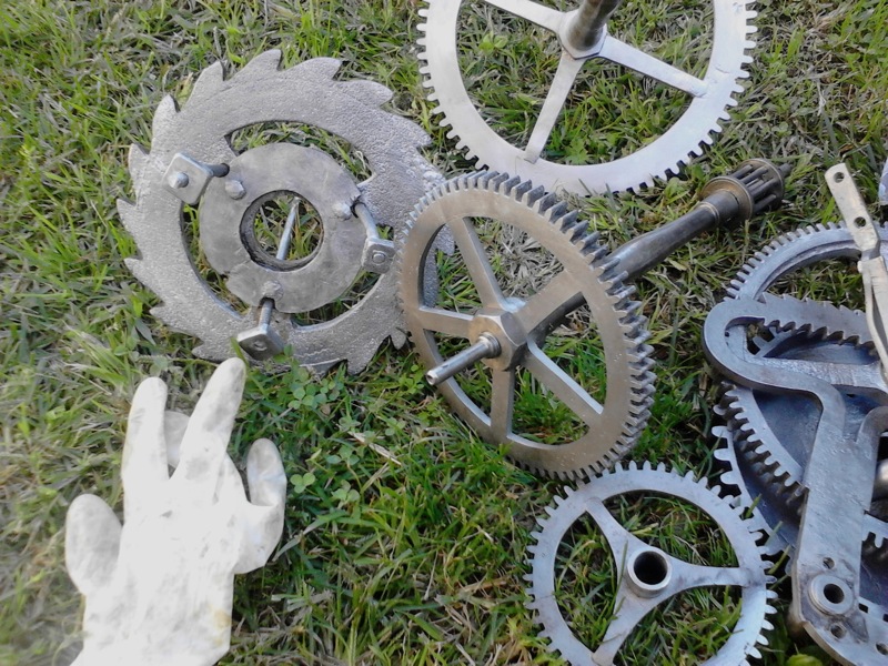

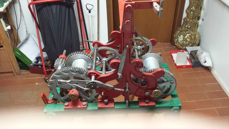

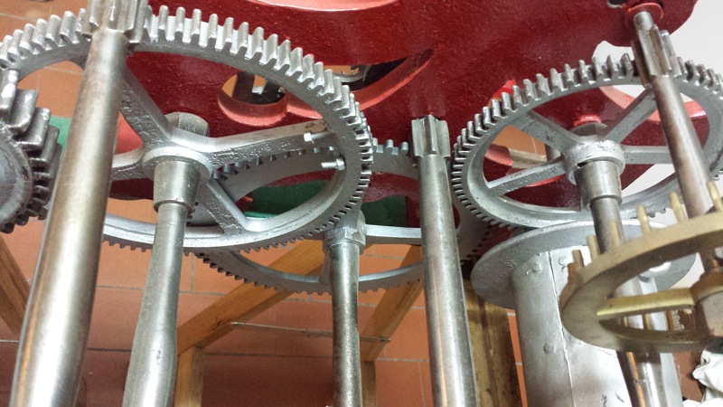

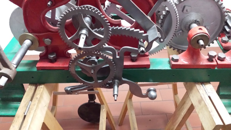

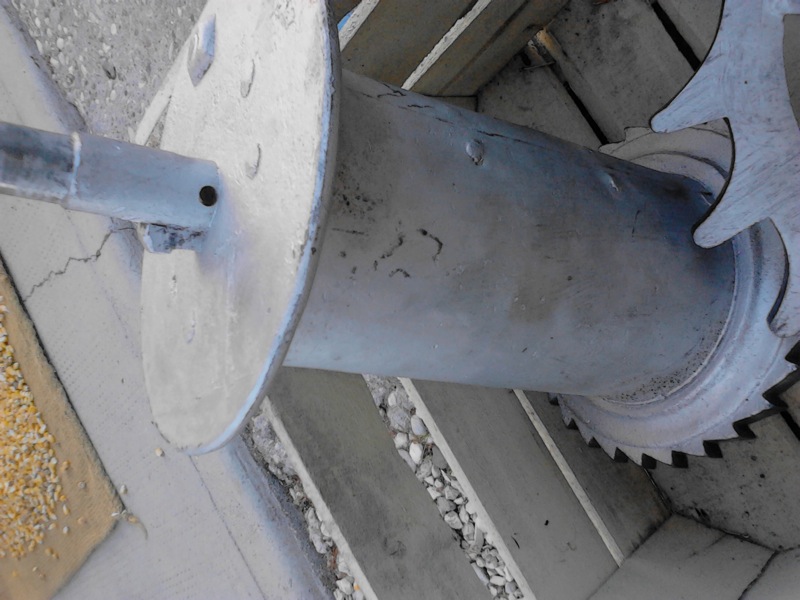

Ciao ragazzi ultimamente sto andando di orologi da campanile e oltre a un frassoni ,sul quale aprirò un'altro post ,che ci ha fatto un po' penare sono venuto in possesso di questo che mi è di origine non ben definita.La targhetta è stata tolta per permettere l'orribile pittura e non più rimessa...quindi l'elemento che poteva darmi un riscontro diretto purtroppo è mancante.Un'elemento di interesse che potrebbe essere indice delle provenienza di produzione è la fattura della ruota della suoneria e unitamente il tipo di sospensione abbastanza particolare......qualcuno di voi nota altri particolari riconducibili alla casa di produzione???

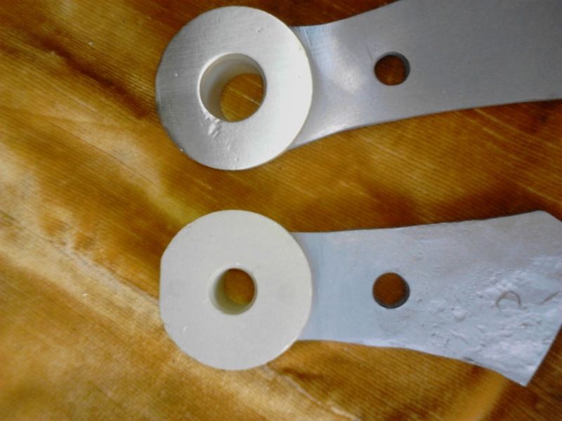

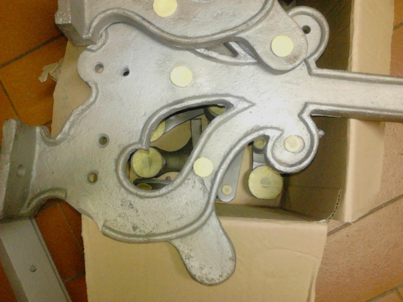

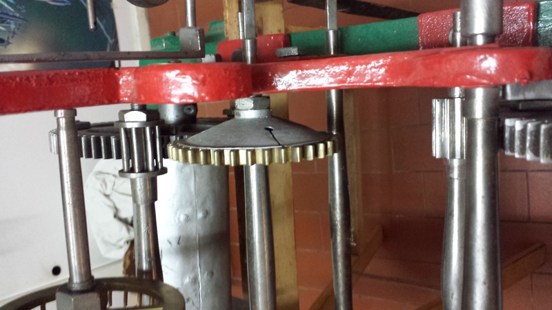

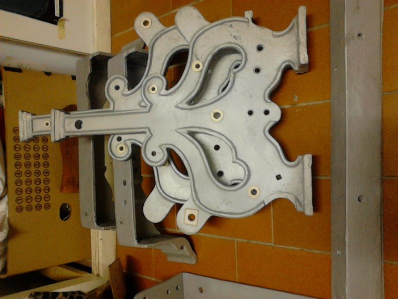

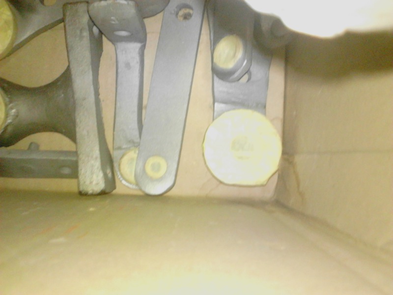

Sono iniziati i lavori per riportare al vecchio ardore quello che non si sa' bene che orologio (marca)sia. Abbiamo iniziato con lo "sverniciare" i ruotismi e tutto quello che era impregnato di una porporina argentea ,che mio padre ha etichettato come "luminio",con lo sverniciatore.Veniva via molto facilmente e in due ore me la sono cavata!!!In secondo luogo abbiamo portato a sabbiare i 23 elementi in ferro (bulloni) e ghisa dove hanno fatto la castronata di sabbiarmi anche le boccole in bronzo che purtroppo non si potevano staccare. All'esterno siamo riusciti a tirarle a lucido di nuovo ma per l'interno non saprei proprio come fare! Qualcuno ha qualche idea??? Ora comunque i pezzi da colorare sono stati scocettati nelle parti in bronzo e sono pronti. Questa mattina consegnati a una carozzeria di nostri amici per il fondo e poi il colore (verde marcio) speriamo bene....a presto per nuovi agiornamenti!

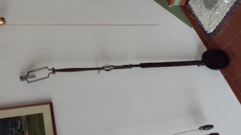

Grazie dell'incoraggiamento...con restauri come questi ,molto longhi e impegnativi ,servono! I colori delle ghise non erano niente in confronto alla bruttura della pittura in "alluminio" dei ruotismi...pian piano porteremo tutto all'antico splendore. Il colore sottostante doveva essere un blu verde..poichè sull'asta del pendolo in legno (come vedi dalle foto di colore nero) gratta che ti rigratta è apparso così. Noi per variare e non sapendo il costruttore-(riferimenti che possono essere decisivi per la scelta) ci siamo buttati sul verde "marcio" con "forse" dei particolari dorati...intanto attendiamo di vedere i risultati della verniciatura!!

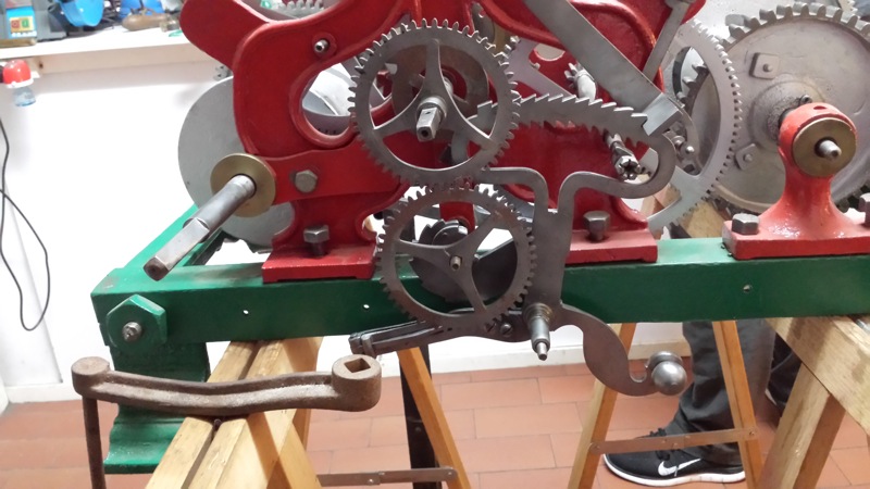

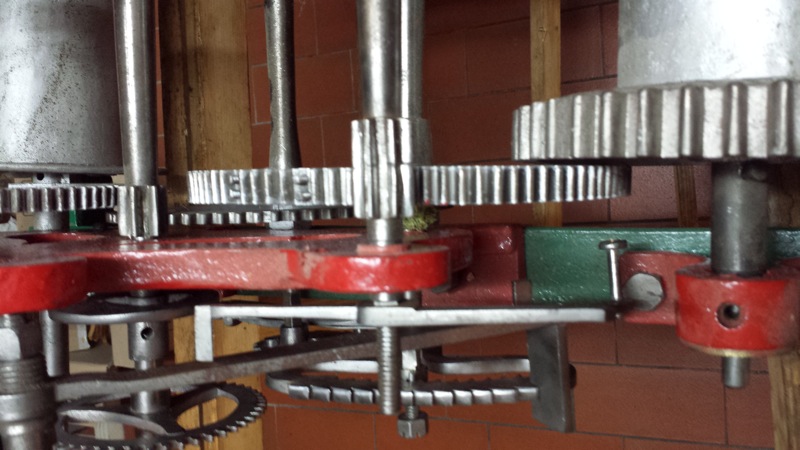

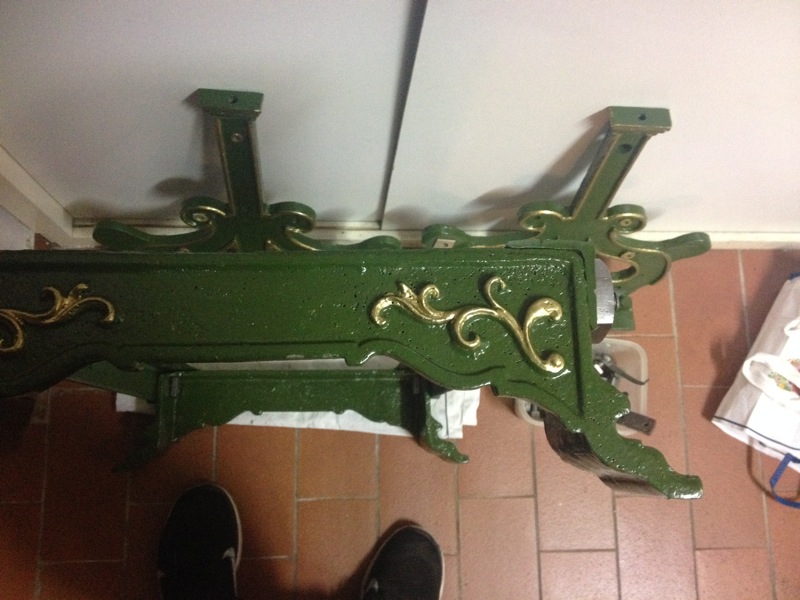

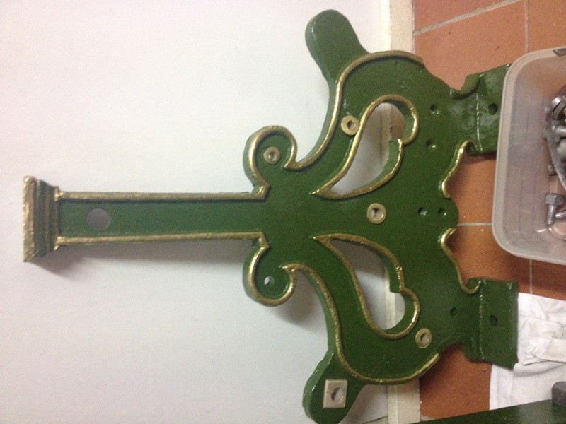

Ecco gli ultimi aggiornamenti....colore e rifiniture fatte!!! :2thumbs: :2thumbs: :2thumbs:
Sinceramente pensavo venisse meglio ma dopo un primo approccio e apportando le dorature ,che danno profondità e movimento al tutto devo dire che sono soddisfatto. Voi che ne pensate?

eeeeeeh dillo a mio padre..."papà meglio bloccare le boccole ,non si sa' mai che sabbiano anche la!" ..."ma vaaaa là non sabbiano!!!" taaaaac....e via rosari ,come si potrebbe rimediare secondo te?

Re: Orologio da torre di fattura ignota....qualche info???
MessaggioInviato: giovedì 1 ottobre 2015, 1:25
Eminence User
Eminence User
Messaggi: 6176
Bella tonalità di verde, con l'oro è una favola.

Pensavamo la stessa cosa anche noi...quindi a danno fatto al massimo prendo il trapano e con una spazzola per lucidare faro' del mio meglio...a presto giovani!
