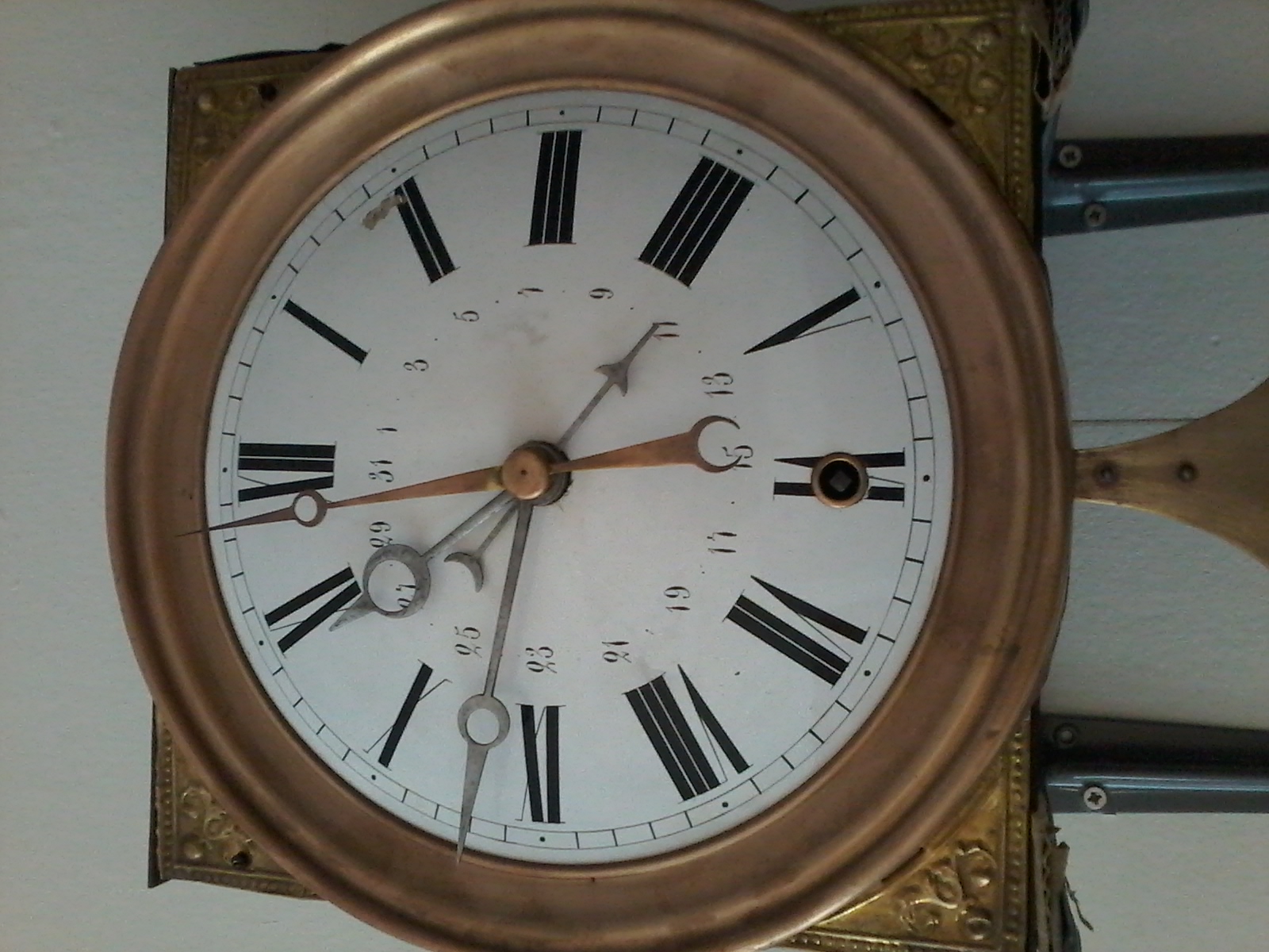

Buongiorno ho questo meccanismo di regolatore ma purtroppo non ho la cassa mi sapreste dire che forma potrebbe avere per cercarne una se avrò fortuna...il meccanismo è funzionante ma ho notato che appena messo in moto la lancetta dei secondi parte ma quella dei minuti rimane ferma ed inizia a muoversi solo circa 20-30 secondi dopo non capisco il perchè ringrazio anticipatamente tutti che mi daranno consigli

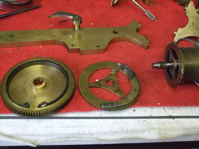

molto probabilmente manca o e' rotta la molletta per il recupero carica sulla doppia ruota di carica .
questa serve a tenere in tiro il regolatore quando si ruota il bariletto per alzare il peso
e' indispensabile per un corretto funzionamento

ho trovato una foto del pezzo incriminato
eccolo smontato .

MessaggioInviato: lunedì 2 marzo 2015, 14:55
Iscritto il: sabato 6 dicembre 2014, 18:41
Messaggi: 216
Provincia: Pieve Albignola
Grazie molto gentile per la risposta se trovo qualcuno competente gli farò fare una revisione
