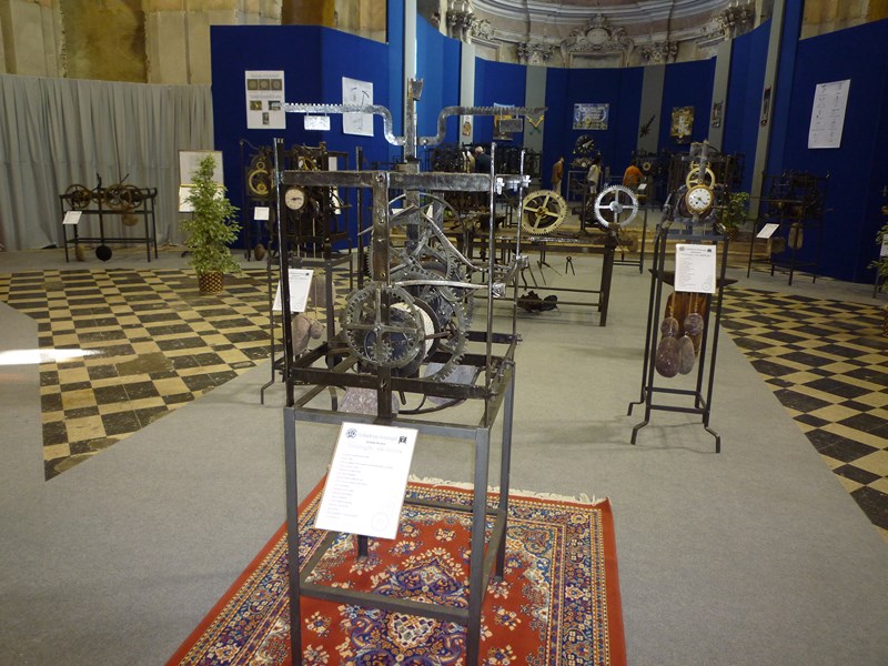

Stavo leggendo in rete qualcosa su un antico orologio da torre, epoca inizio '600 forse precedente, dove, l'autore dell'articolo, spiega che al posto del pendolo ci doveva essere la "bilancia del tempo".
La mia domanda: com'era fatta questa regolazione?

Se intendi il "foliot" cerca con questo termine e ne troverai molti

Grazie per la risposta ma non sono certo che si tratti di questo. Dall'articolo ci si riferisce al fatto che il pendolo non era stato ancora scoperto e che al suo posto cera questo tipo di regolazione. Se fosse il foliot, doveva essere un meccanismo a verga, giusto? E in tal caso come veniva fatta la regolazione (non credo si potesse usare una spirale...)

Intendi una cosa così?
P1000086 [800x600].JPG [ 154.48 KiB | Osservato 1788 volte ]
P1000087 [800x600].JPG [ 151.5 KiB | Osservato 1788 volte ]

grazie per la disponibilità. In quanto scrivi è già contenuta la risposta al mio quesito che si riferiva alla sola curiosità nell'identificazione del dispositivo "bilancia del tempo", che adesso ho compreso essere l'antico nome del foliot.
L'articolo, a cui mi riferivo, credo dipoterlo scrivere senza infrangere le regole del forum, era contenuto nella pagina web della posta della rivista Hora, dove appunto, in risposta ad un utenete, l'esperto spiega come l'orologio da torre in questione, molto antico, abbia una asimmetria dei treni del tempo e della suoneria duvuta al dover far spazio per la suddetta bilancia.
