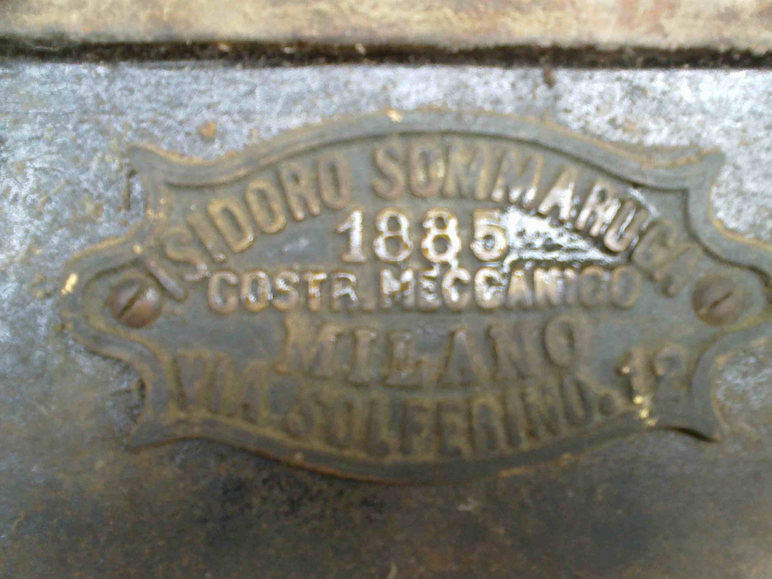

Isidoro sommaruga
MessaggioInviato: domenica 24 giugno 2012, 13:36
Messaggi: 5020
Località: Bergamo

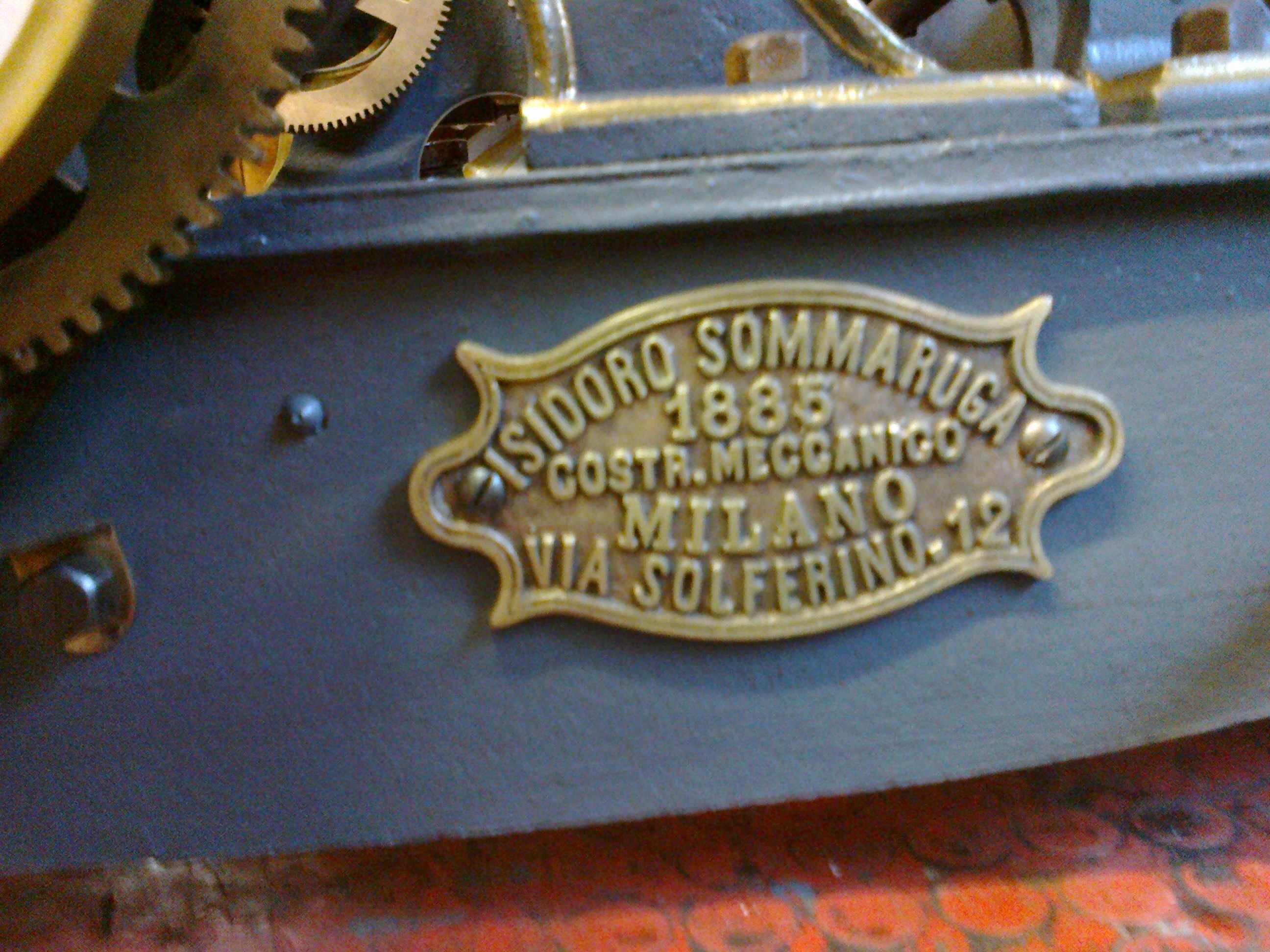

Buona domenica a tutti ho aquistato ad un mercatino un orologio da campanile ho cominciato a smontarlo e a pulirlo.finito pubblicherò la foto i pezzi ci sono tutti unica cosa mancante sono i pesi x questo vi scrivo x chiedervi se potete indicarmi quanto possono pesare grazie in anticipo Paolo dimenticavo l' orologio e' Isidoro sommaruga :D :D

Complimenti per l'acchiappo! Il Sommaruga, se non erro, contribuì al restauro
del Fanzago di Clusone credo nel 1870 circa. Quindi hai un "pezzo":foto...foto...

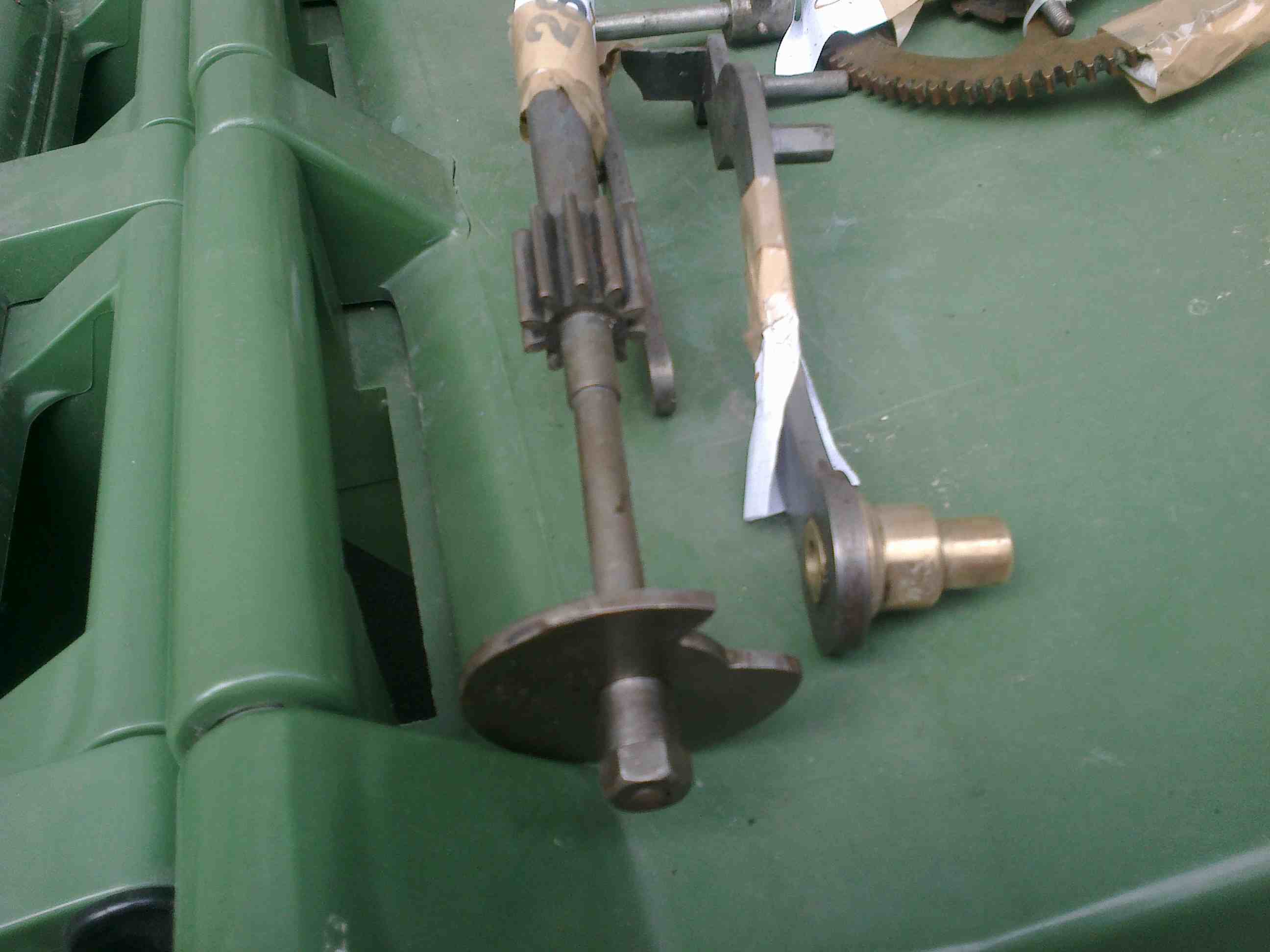

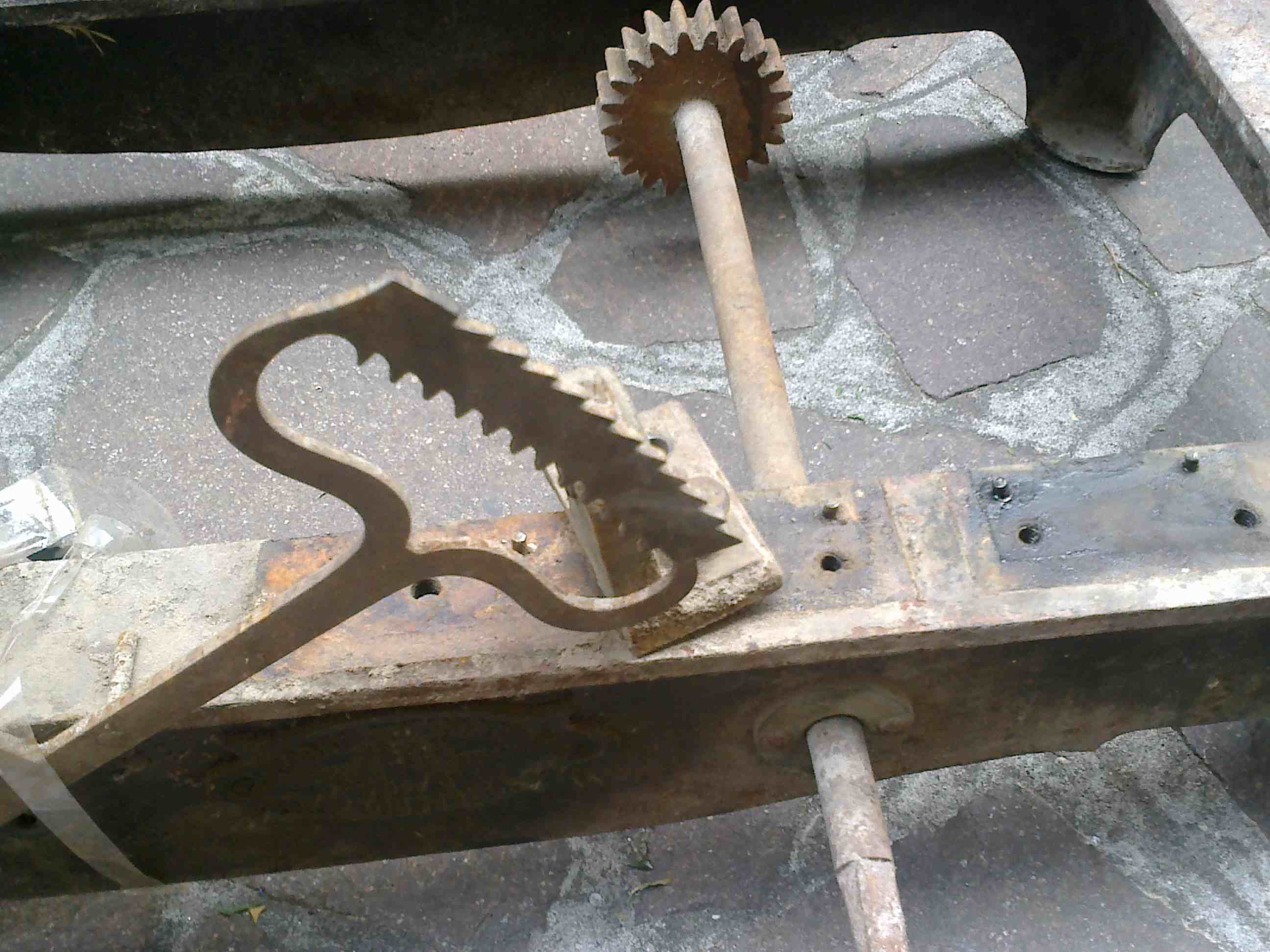

MessaggioInviato: mercoledì 4 luglio 2012, 20:22
Messaggi: 5020
Località: Bergamo

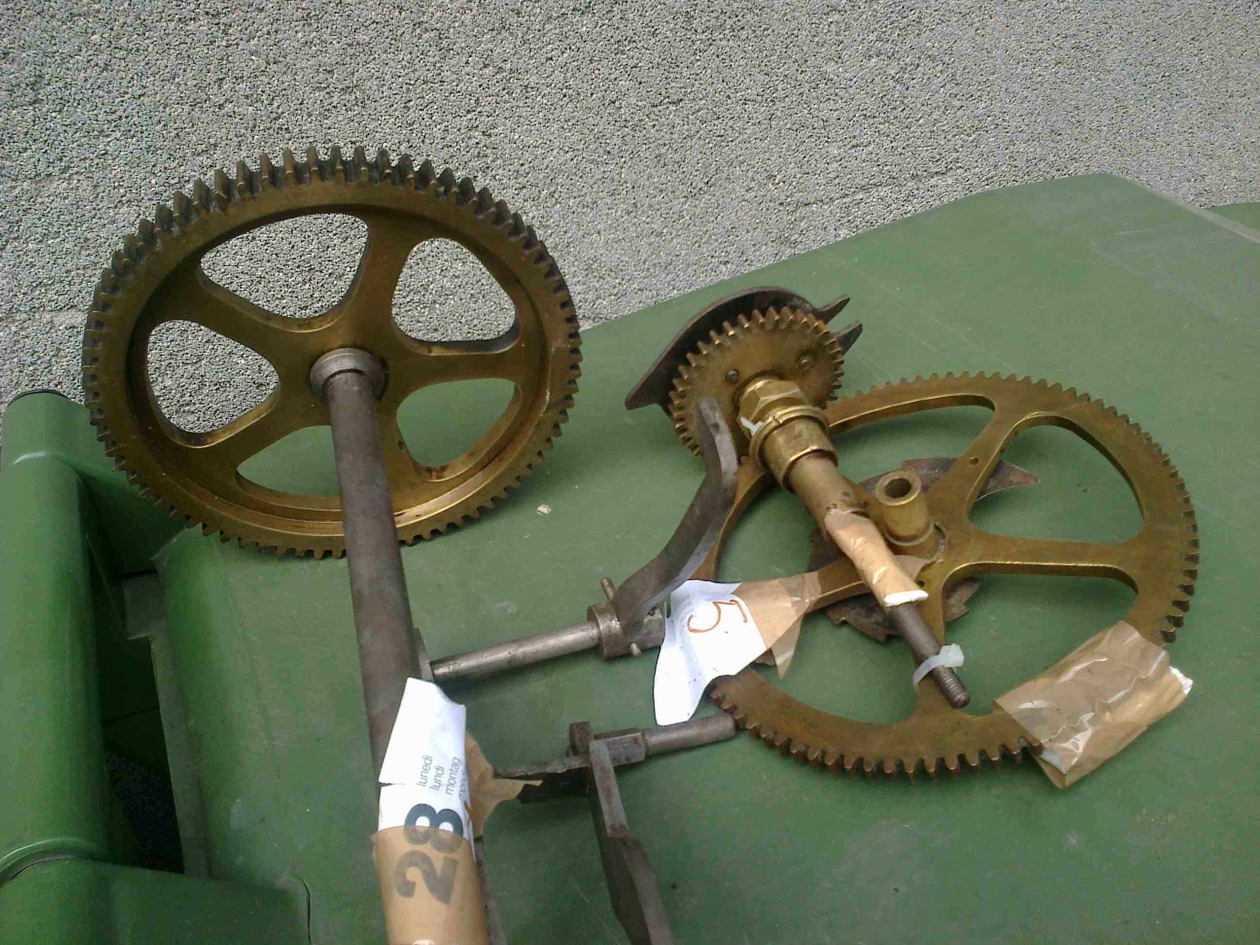

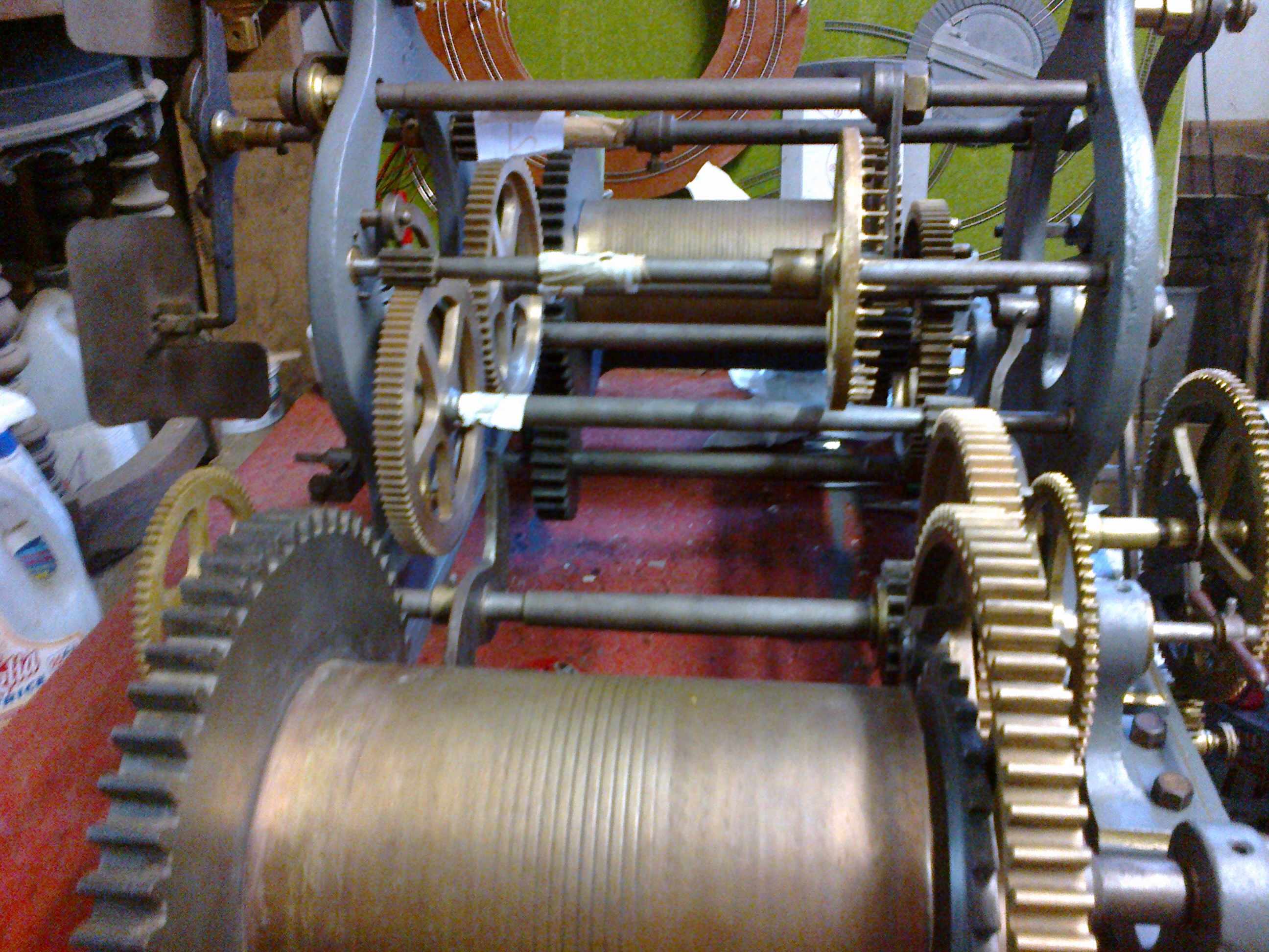

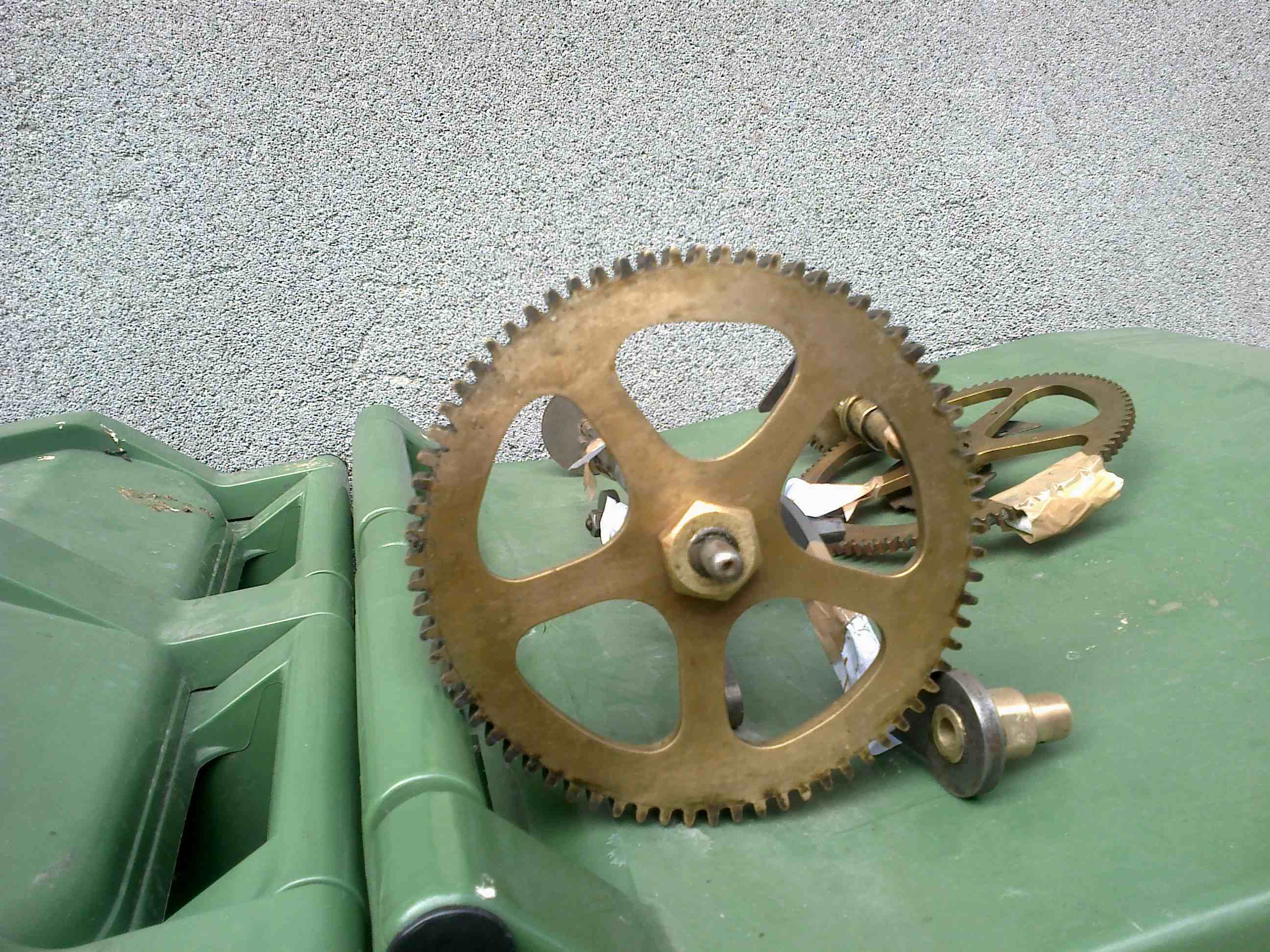

COME PROMESSO ALCUNE FOTO DELL'OROLOGIO SMONTANTO E DEI PRIMI PEZZI PULITI VI TERRO' AGGIORNATI SULL'ANDAMENTO DEL RESTAURO

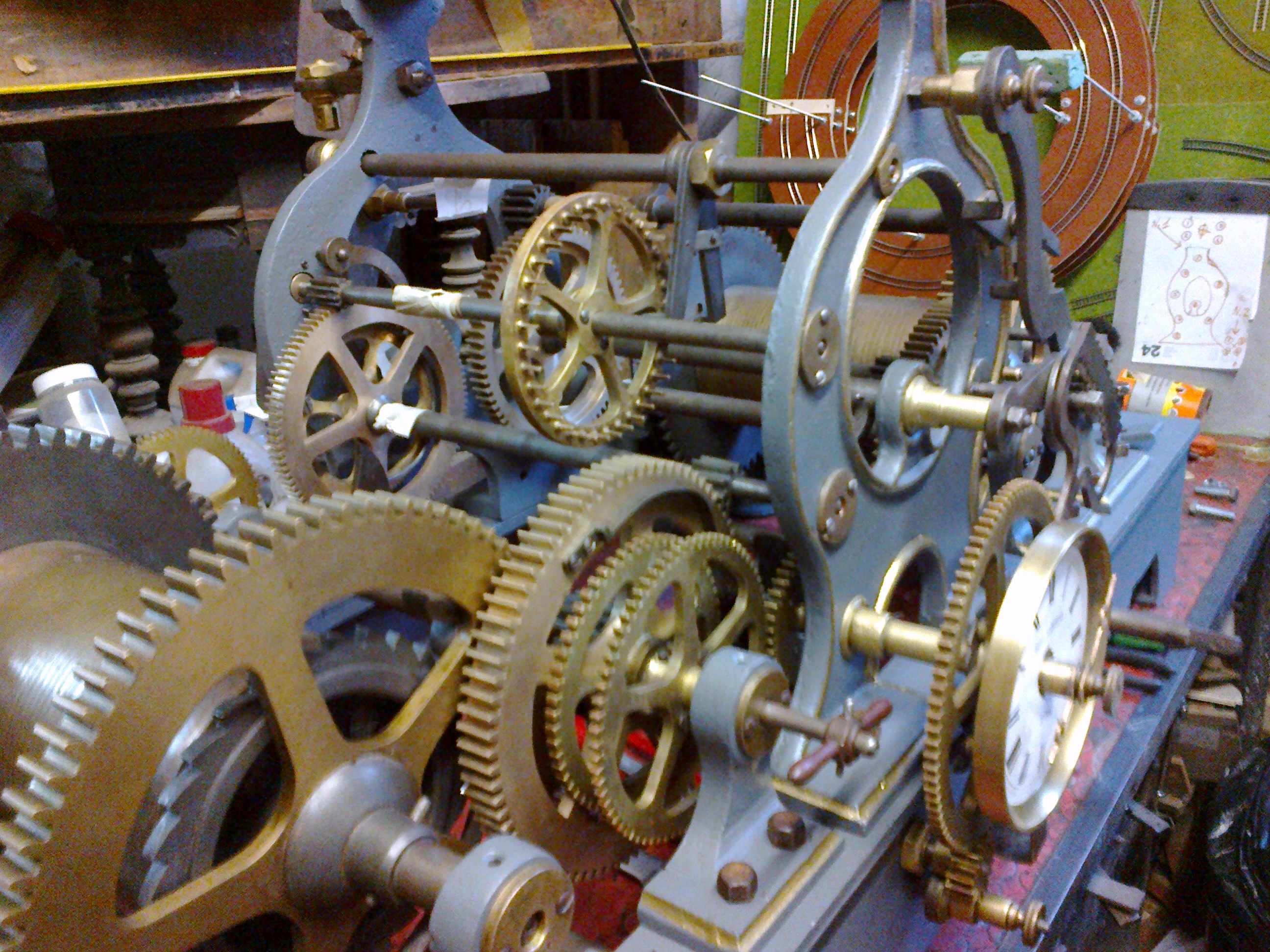

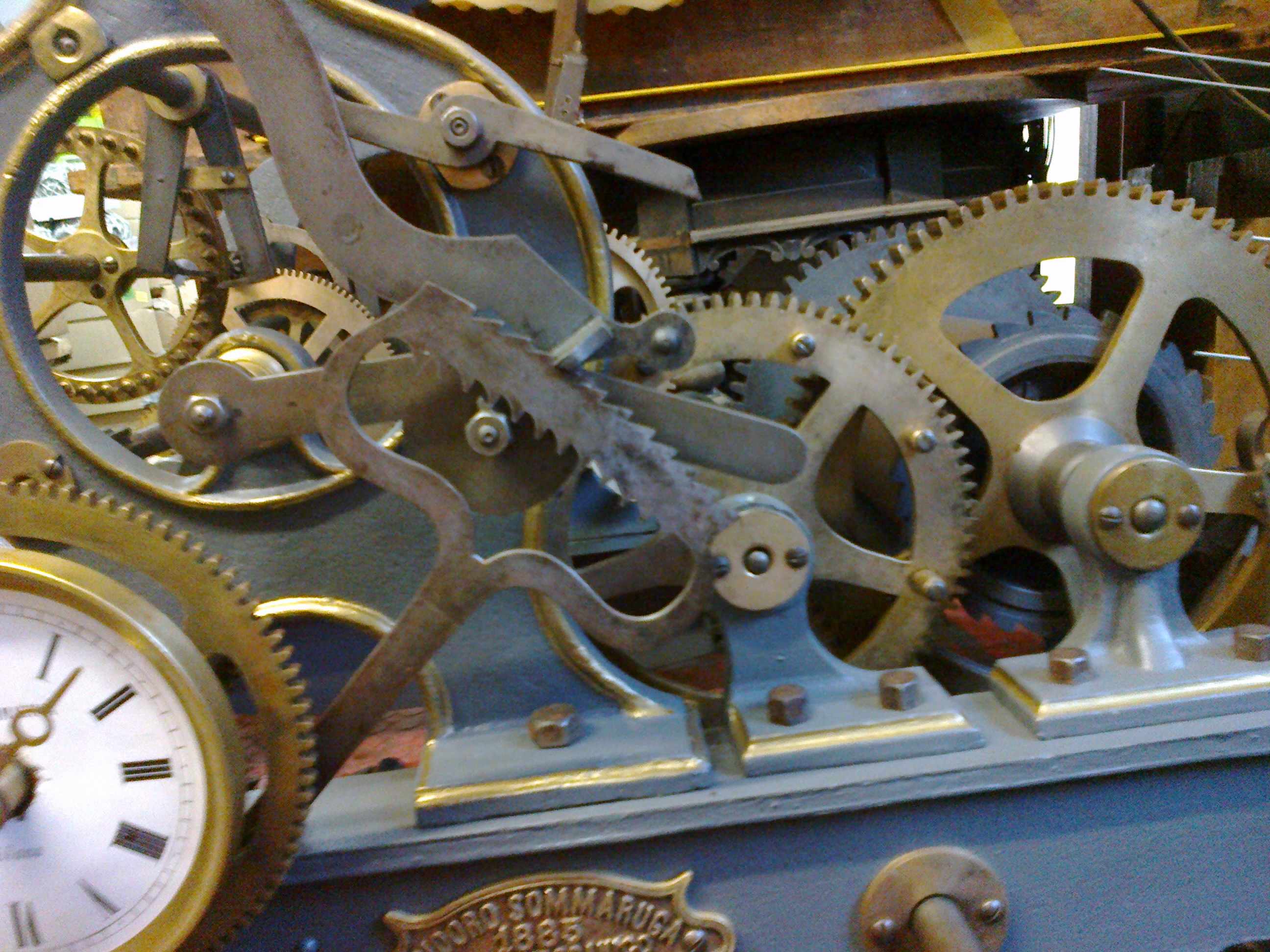

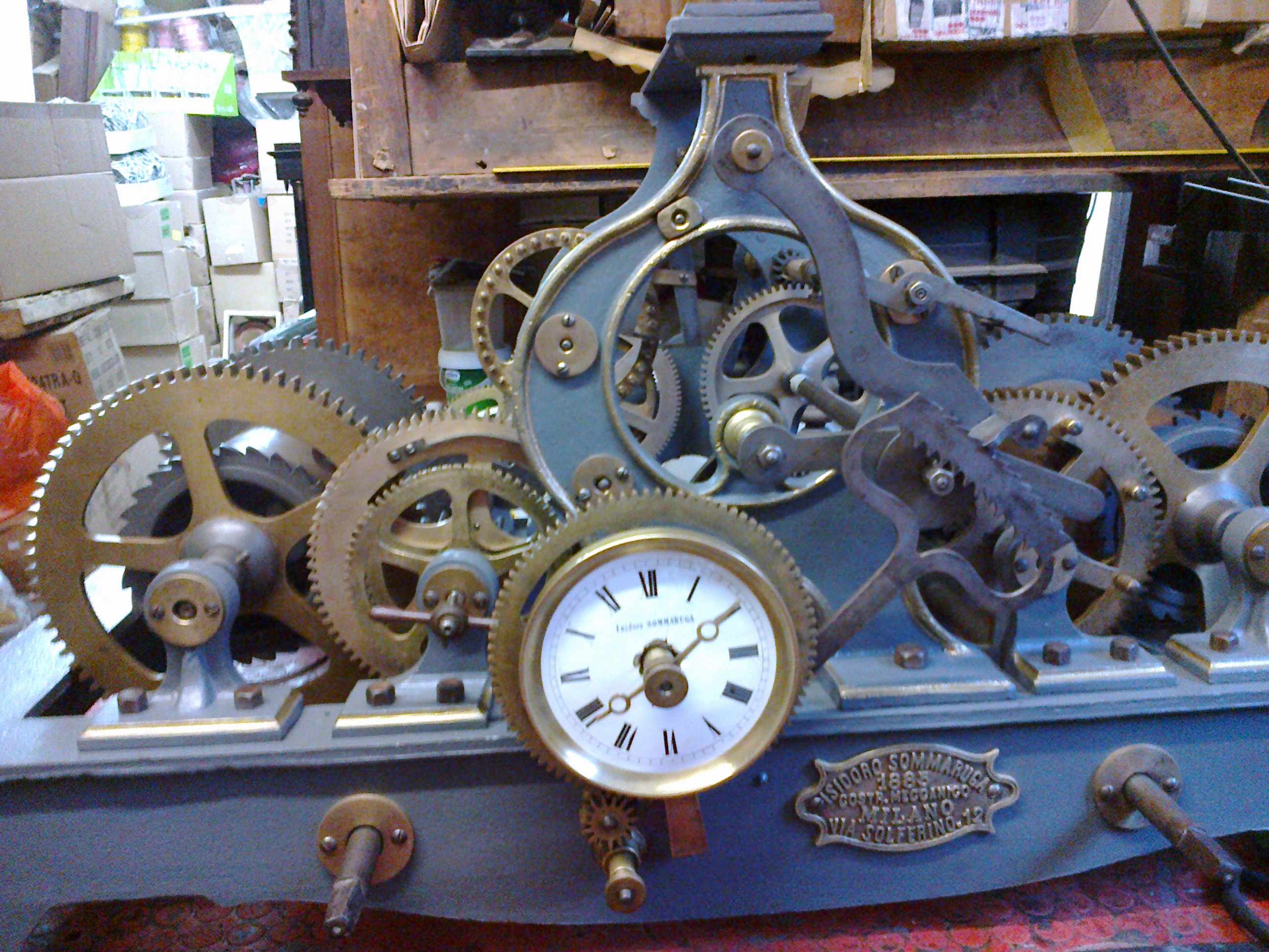

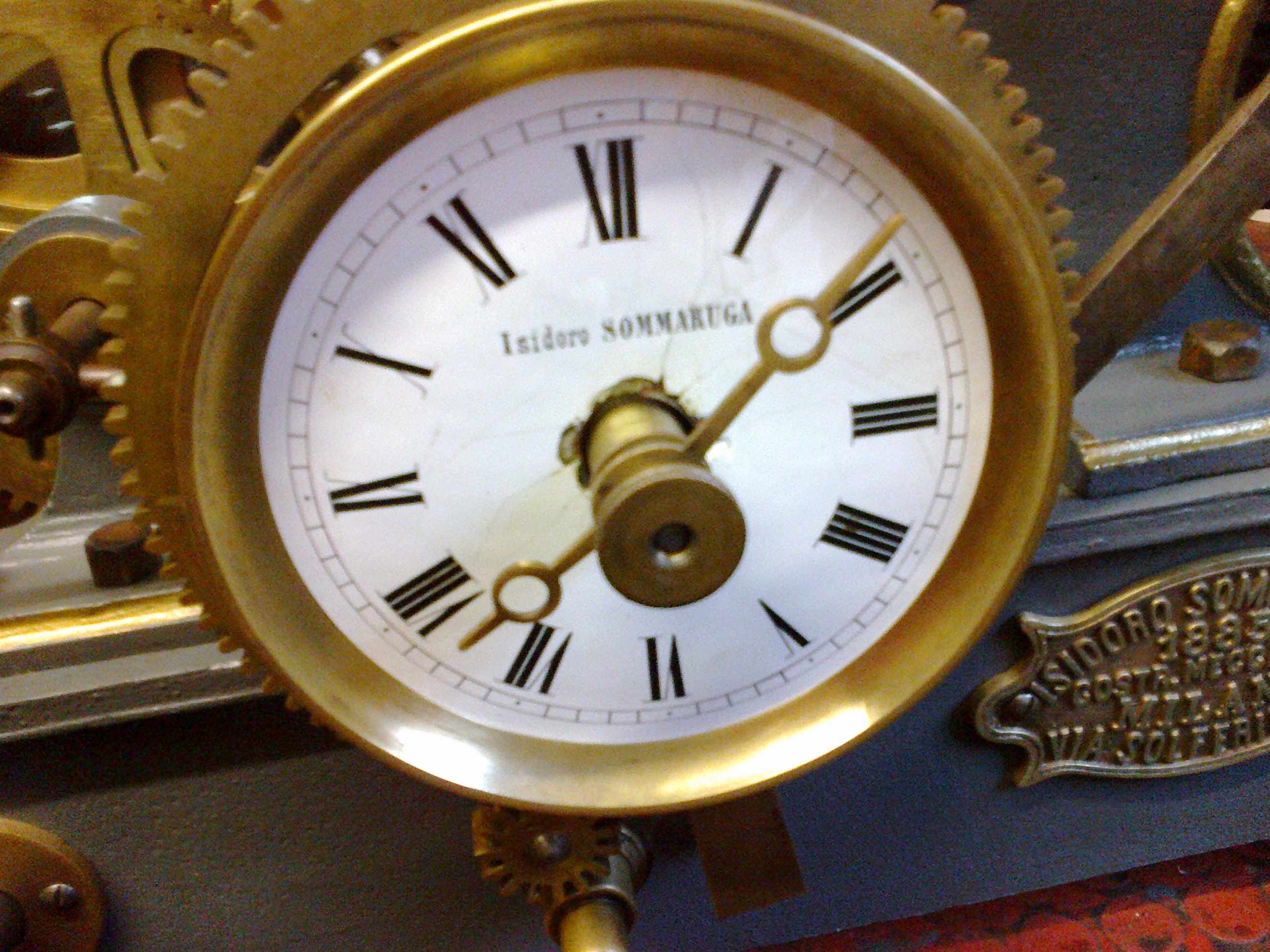

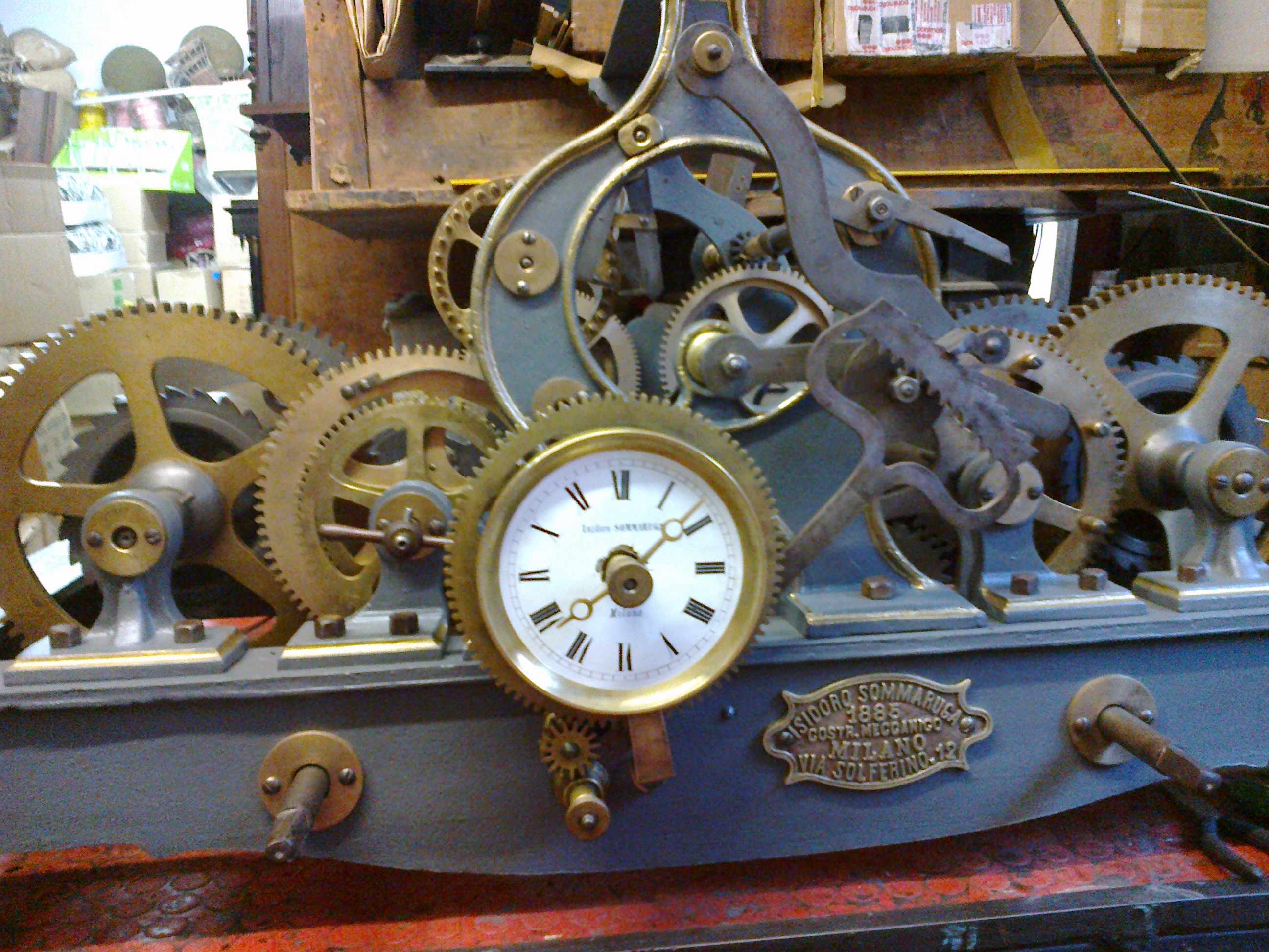

Ecco orologio terminato
MessaggioInviato: sabato 28 luglio 2012, 11:06
Messaggi: 5020
Località: Bergamo
Ciao a tutti ecco l'orologio restaurato ora manca solo di trovare il peso esatto e l'orologio è apposto!!!e proverò a metterlo in funzione per voi come è venuto???????? grazie ciao

Bellissimo, bravo, ma poi con i pesi hai risolto? ora funziona? se si mostraci un bel video :grin:

[E-VV] ernia tutto ok
a distanza di 2 anni cerco di trovare il peso per poter costruire i pesi mancanti
in questi giorni ho fatto prove su prove ma non vuol partire
ho messo peso fino a75 kg va per 2 3 minuti poi si ferma
ho ricontrollato il tutto e risulta tutto ok
secondo voi potrebbe essere ancora poco il peso ?
perché secondo me sembra un po' eccessivo o mi sbaglio?
visto che per l altro che ho è bastato un peso di 39 kg
grazie ciao
